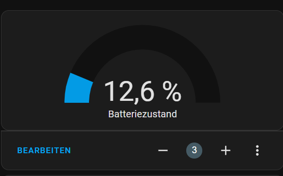

wie kann ich nicht Alexa Sprachassistent kompatible Entitäten wie z.b. den Akkustand meiner Sungrow Photovoltaikanlage verfügbar machen.
“entity_id: sensor.battery_level” kann nicht für Alexa sichtbar gemacht werden
templates werden auch nicht unterstützt
über input_number Funktion ging es auch nicht.
Habt ihr vielleicht eine Idee wie es noch möglich wäre?
  • Nabucasa Abo ist aktiv
  • Alexa Media Player intergration aktiv
  • Im Dashboad wird mir der vom Modbus übertragene Wert in Prozent angezeigt.
