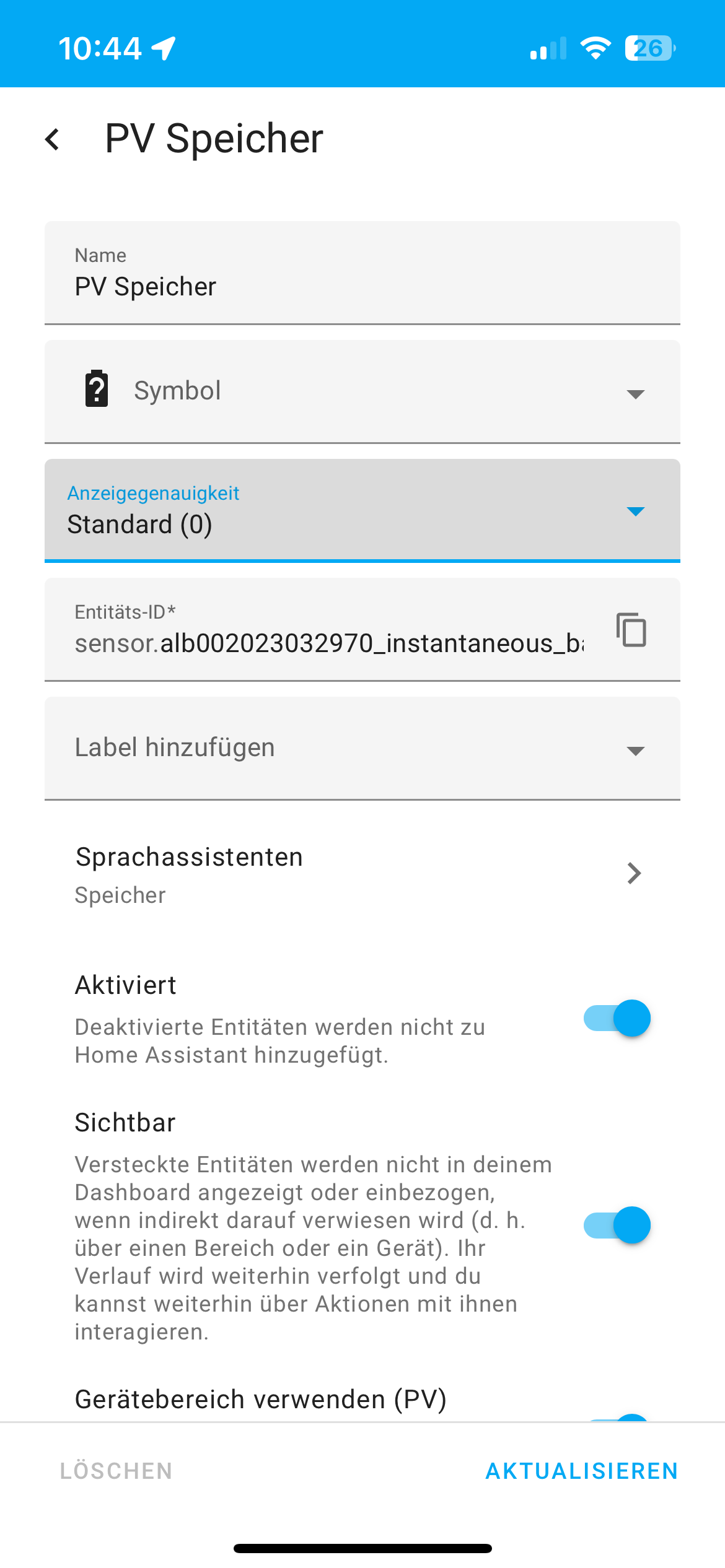

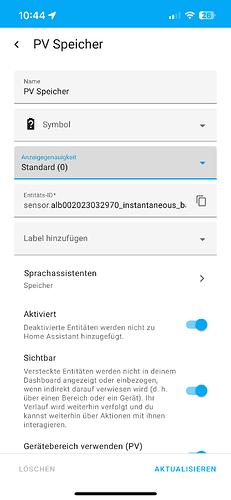

Die Entität heist PV Speicher
Wenn der Skill nicht geht, dann erst nochmal nach dem Video oben vorgehen. Dann würde ich die Entität Speicher nennen als id, weil Alexa nicht mit Alias umgehen kann

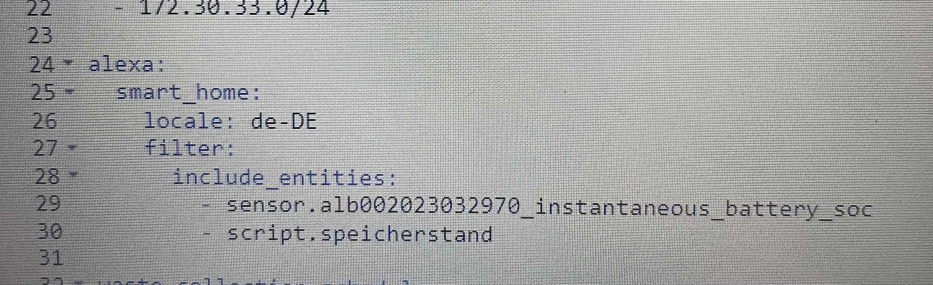

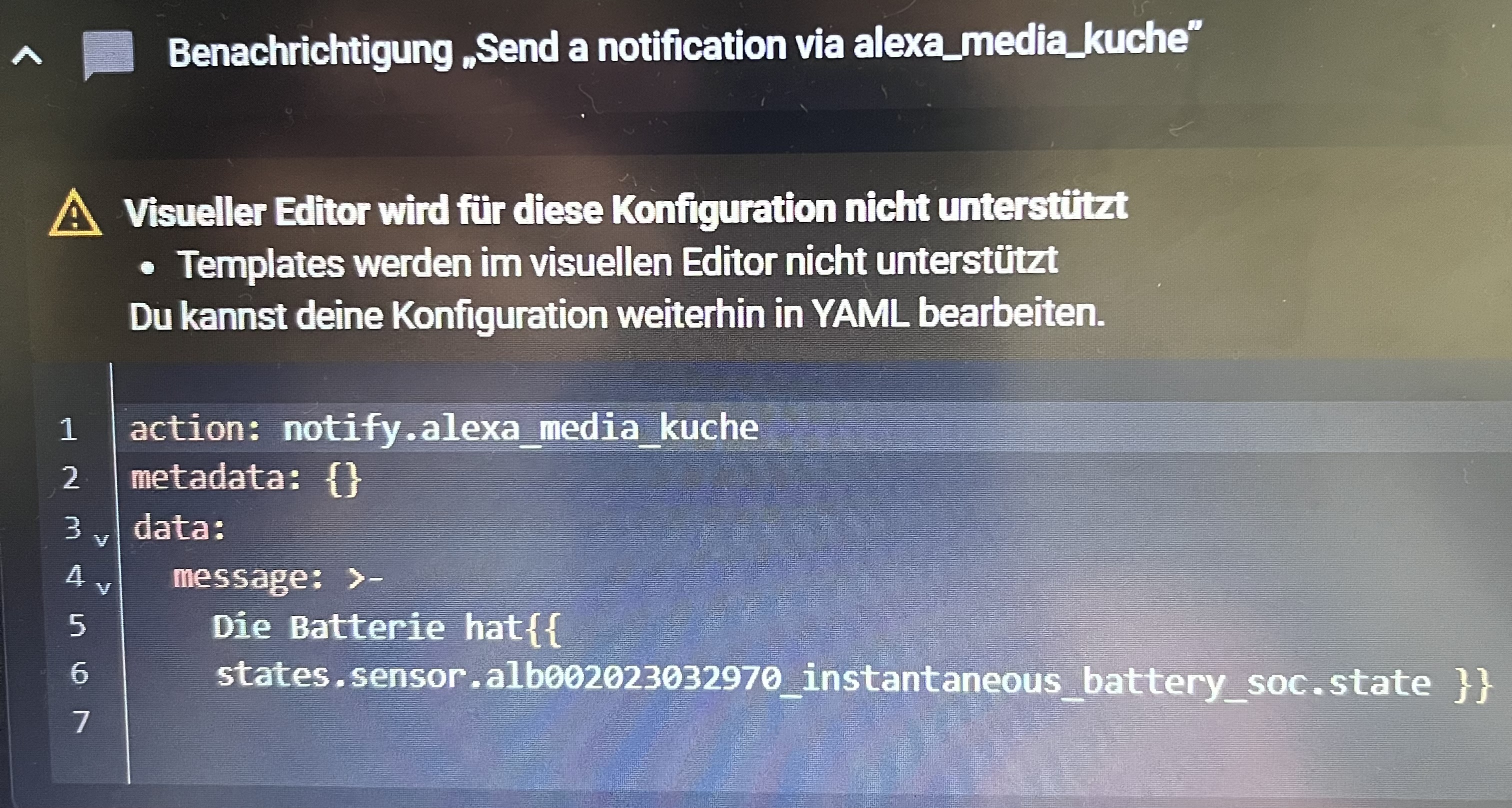

So,die api geht wieder,habe wieder Werte.Habe aber kein Nabu Casa sondern den Alexa Media Player.Das macht ja nen Unterschied.Habe ihn Speicher genannt.Im Dashboard habe ich es als Anzeige hin gebracht,aber das ich Alexa fragen kann bekomme ich nicht hin.

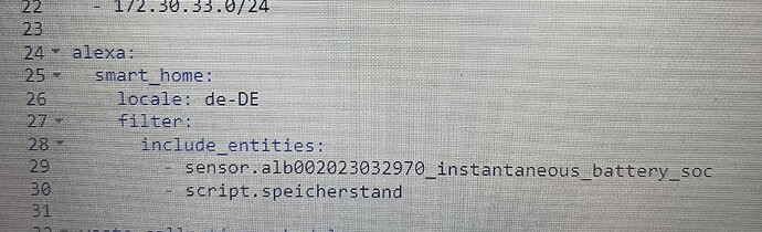

Zeig mal in deiner configuration.yaml wie du den Sensor für Alexa freigegeben hast
Oben die config,darunter ist eine automation die mir Alexa wen ich auf testen gehe auch ansagt.
Vielen Dank für deine Mühe
ich habe doch gesagt, du sollst die Entität in sensor.speicherstand umbenennen. Sonst musst du fragen: “Alexa, wie ist der alb002023032970 instantaneous battery soc?”
Du könntest mit dem was du gemacht hast aber mal probieren: “Alexa, aktiviere Speicherstand”
