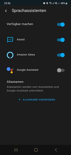

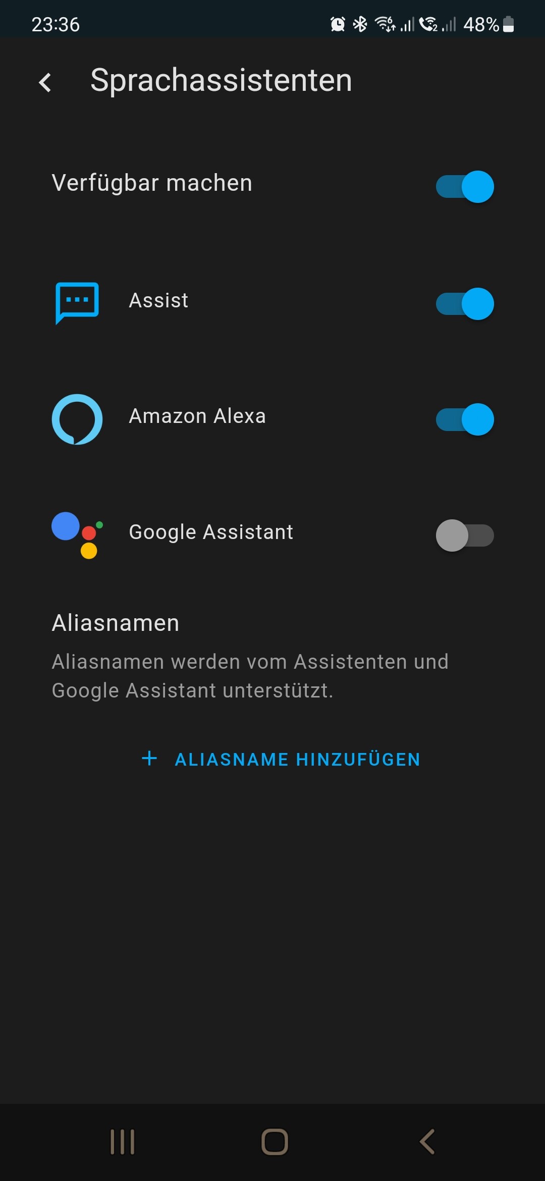

Den hast du ja auxh hast du gesagt. Hast du den dann auch für den Sprachassistenten frei gegeben?
Dann gehts zumindest bei mir
