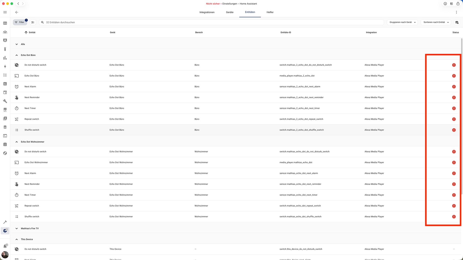

Alexa Entitäten nicht verfügbar nach Mailwechsel
ich habe schon einiges ausprobiert und komme nicht weiter.
Ich habe bei Amazon meine Mailadresse ändern müssen, daraufhin ist natürlich auch die Alexa Integration gecrasht. Ok schnell mit der neuen Mailadresse hinterlegt und siehe da alle Geräte waren wieder sichtbar…Moment … die Entitäten haben noch den alten Namen und die alten Geräte wäre auch noch zu sehen… Automationen haben zumindest so oder so nicht funktioniert.
Heute habe ich die Integration einmal runter geschmissen - das ganze neu gestartet - neu installiert - und wieder neu gestartet.
Jetzt sind alle Geräte auch wieder da und auch nur einmal…
Nur alle Geräte die vorher einmal mit Automationen vorhanden waren, da sind die Entitäten nicht verfügbar.
Ich habe bereits alle Geräte neu gestartetweil das beim update 2025.10.4 vielen was gebracht hat, hilft leider nicht.
Ich habe sogar ein gerät aus dem Alexa Konto geschmissen und wieder neu eingebunden, auch das hat nicht geholfen…
gibt es irgendwo noch eine Registrierung der Entitäten die sich die Hardware gemerkt hat ?
bin sonst mit meinen Latein am Ende
