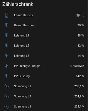

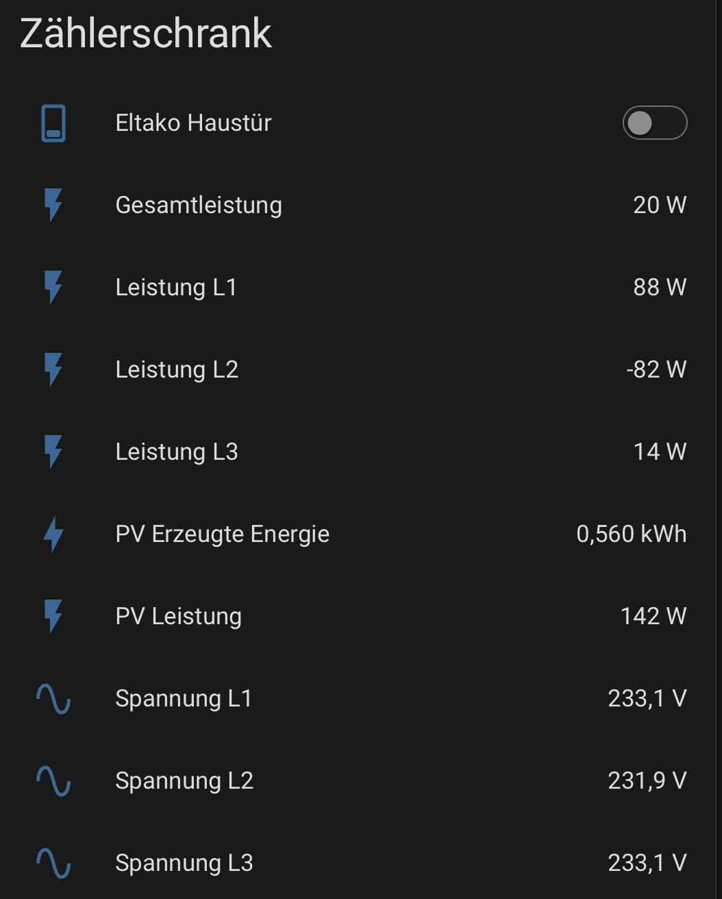

Die können das schon - ist nur in der Software geblockt damit die nicht für sowas verwendet werden.
Ich nutze für genau diesen Zweck den Vorgänger “Inspelning”.
Die Steckdose kann Spannung (Volt) und Strom (Ampere) messen. Homeassistant hat eine Uhr.
Du kannst dir also Leistung und Energie errechnen lassen indem du dir 2 Helfer erstellst.
Helfer 1 ist ein Template Sensor welcher P=UI, sprich SpannungStrom rechnet, rundet und Leistung in Watt ausgibt.
Helfer 2 ist ein Integralsensor (Trapez) welcher daraus dann die Energie in kWh errechnet.
All das macht deine Steckdose ab Werk Intern - aber eben nur in eine Richtung.
