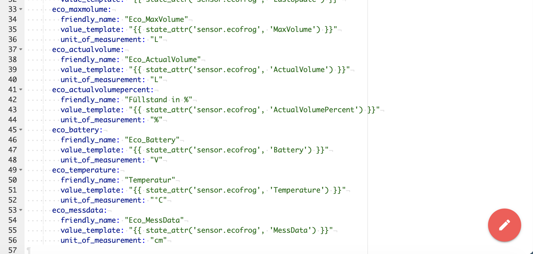

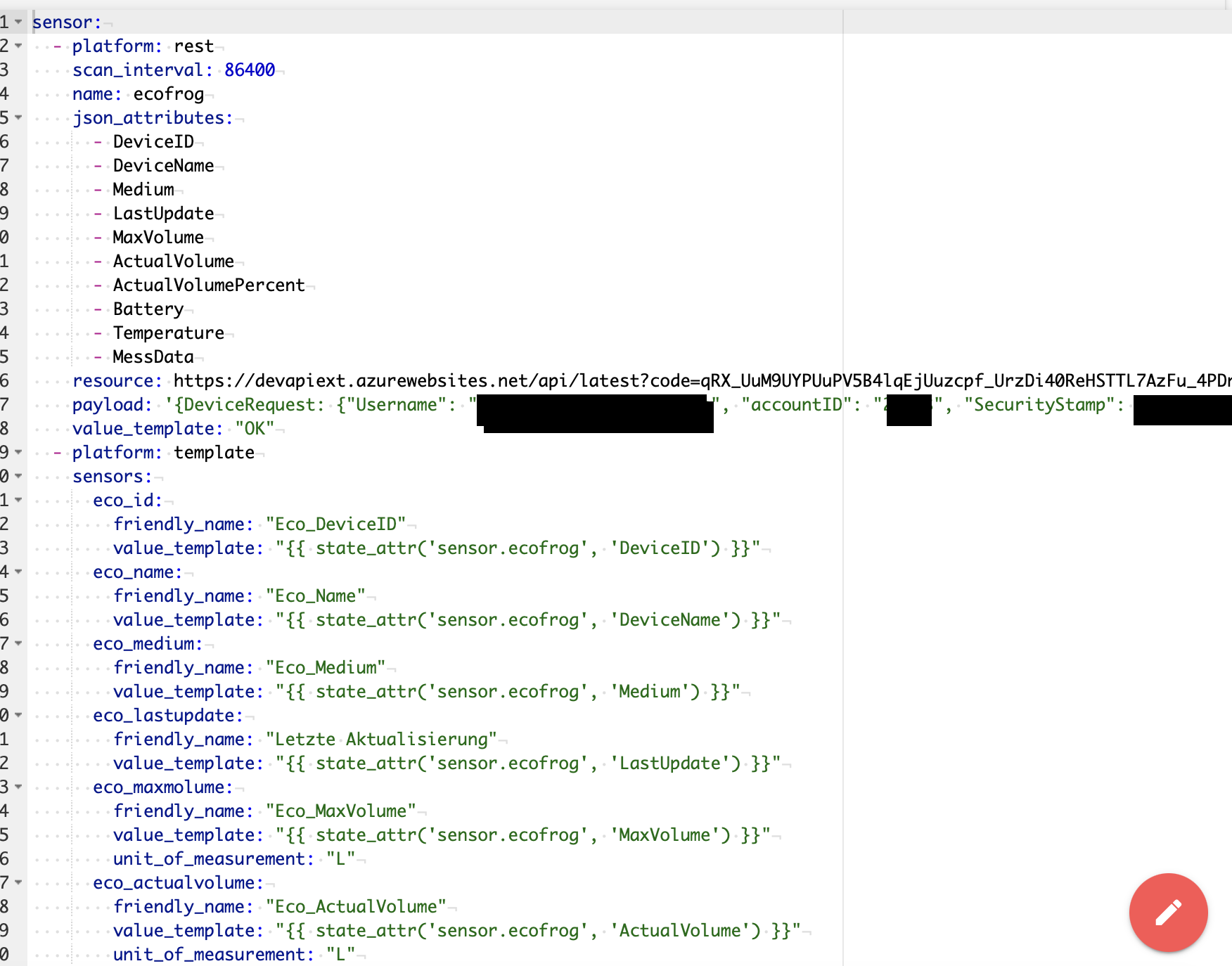

In meiner configuration.yaml habe ich eine Verlinkung zu einer weiteren YAML-Datei eingebunden. Diese Datei wird für meine Füllstandsanzeige der Zisterne verwendet und greift entsprechende Werte ab bzw. verarbeitet sie weiter (siehe Anhang).

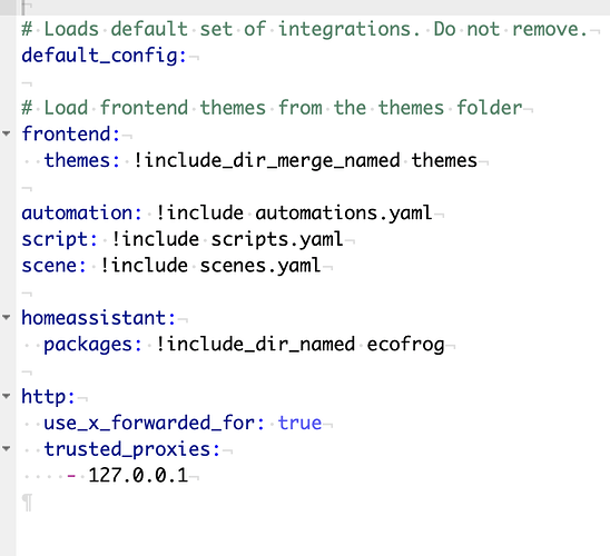

Das ist noch die Konfiguration.yaml

beim Parameter scan_interval: steht doch drin, nur alle 86400 Sekunden, das sind 24h. Was passiert, wenn du den Intervall auf 8h, also alle 28800 Sekunden, stellst?

Aus den Bildern geht nicht hervor, ob man das überhaupt einstellen kann.
