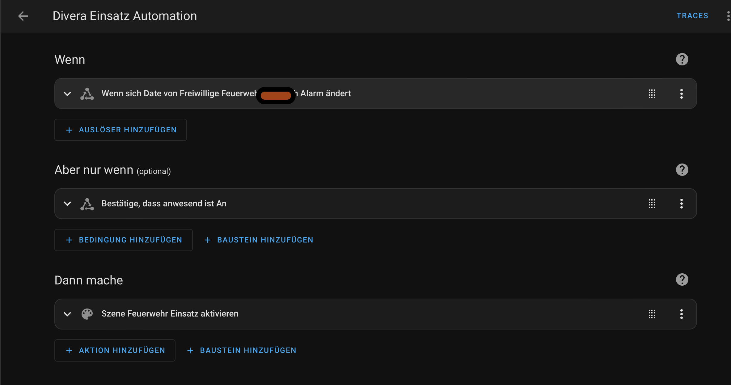

Hier noch ein Screenshot der Automation, falls das hilft:

Liegt nicht an der Automatisierung, sondern an der Integration.
Hier mal ein Auszug aus der Dokumentation
The entities are updated every minute by default. If a more frequent update is required, this must be implemented using the homeassistant.update_entity service itself. However, I do not recommend this.
Es wird halt nur jeder Minute aktualisiert. Es wird ja nicht gepusht, sondener jede Minute gepullt.

Du kannst das Update auch manuell anstoßen.
Mit einer Automatisierung z.B. alle 30 s
Dann ist die Verzögerung dann max 30s
