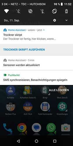

Probiere es mal so:
alias: Trockner fertig Nachricht
  - trigger: state
    entity_id:
      - input_boolean.trockner
    to: off
    from: on
conditions: []
  - data:
      title: Trockner skript
      message: Der Trockner ist fertig, hier klicken, wenn...
          - action: AUSFUEHREN_SKRIPT_TROCKNER
            title: Trockner skript ausführen
            icon: sfsymbols:square.and.arrow.down
    action: notify.notify
  - wait_for_trigger:
      - event_type: mobile_app_notification_action
        event_data:
        trigger: event
    timeout:
      hours: 0
      minutes: 60
      seconds: 0
    continue_on_timeout: false
  - data: {}
    action: script.trockner_off

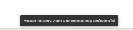

bekomme dann diesen Fehler …

ok, aber Du verwendest ja den wait for trigger und wie @der_Micro oben schreibt, hängt die Automation dann, wenn keiner klickt, was doch irgendwie nicht so gut ist, oder?
Die Automation hängt maximal 60 Min. und wird dann abgebrochen, siehe Code. Das kannst du auch beeinflussen.
Ich verwende es genauso wie @metallmanu
ja toll, die Automation von @metallmanu funktioniert …
und es ist kein Problem, wenn die Automation dann 60 Min. hängt?
Was passiert denn nach 60 Minuten, wenn die Nachricht bis dahin noch nicht gelesen wurde oder wenn man nicht drauf geklickt hat?
jetzt muss ich es nur noch an meine individuellen Bedürfnisse anpassen.
Dann bricht die Automation ab und ist beendet.

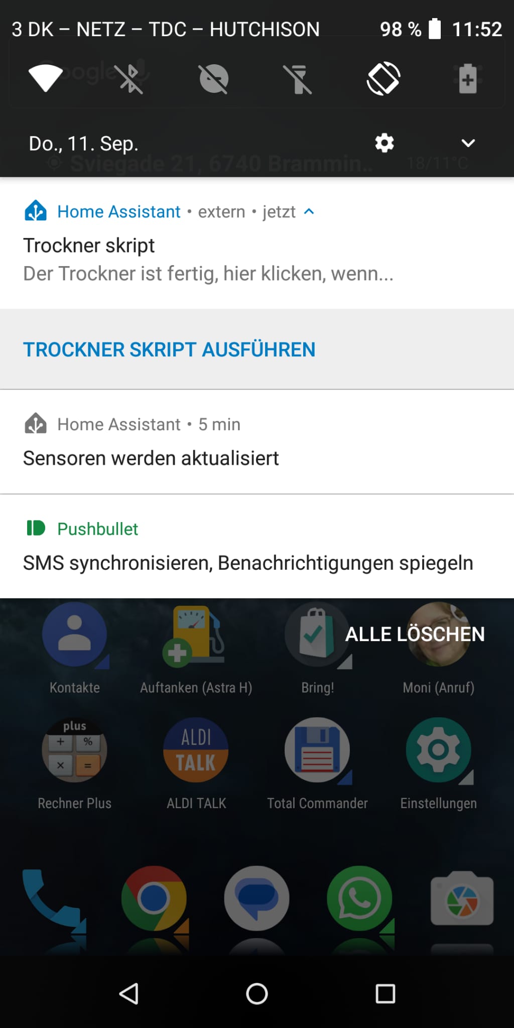

was kann man an der Handy-Nachricht noch personalisieren?
braucht man den Titel “Trockner skrpt” oder kann ich da zB auch “wichtiger Hinweis” hinschreiben?
Den Title kannst du ändern, wie du willst.

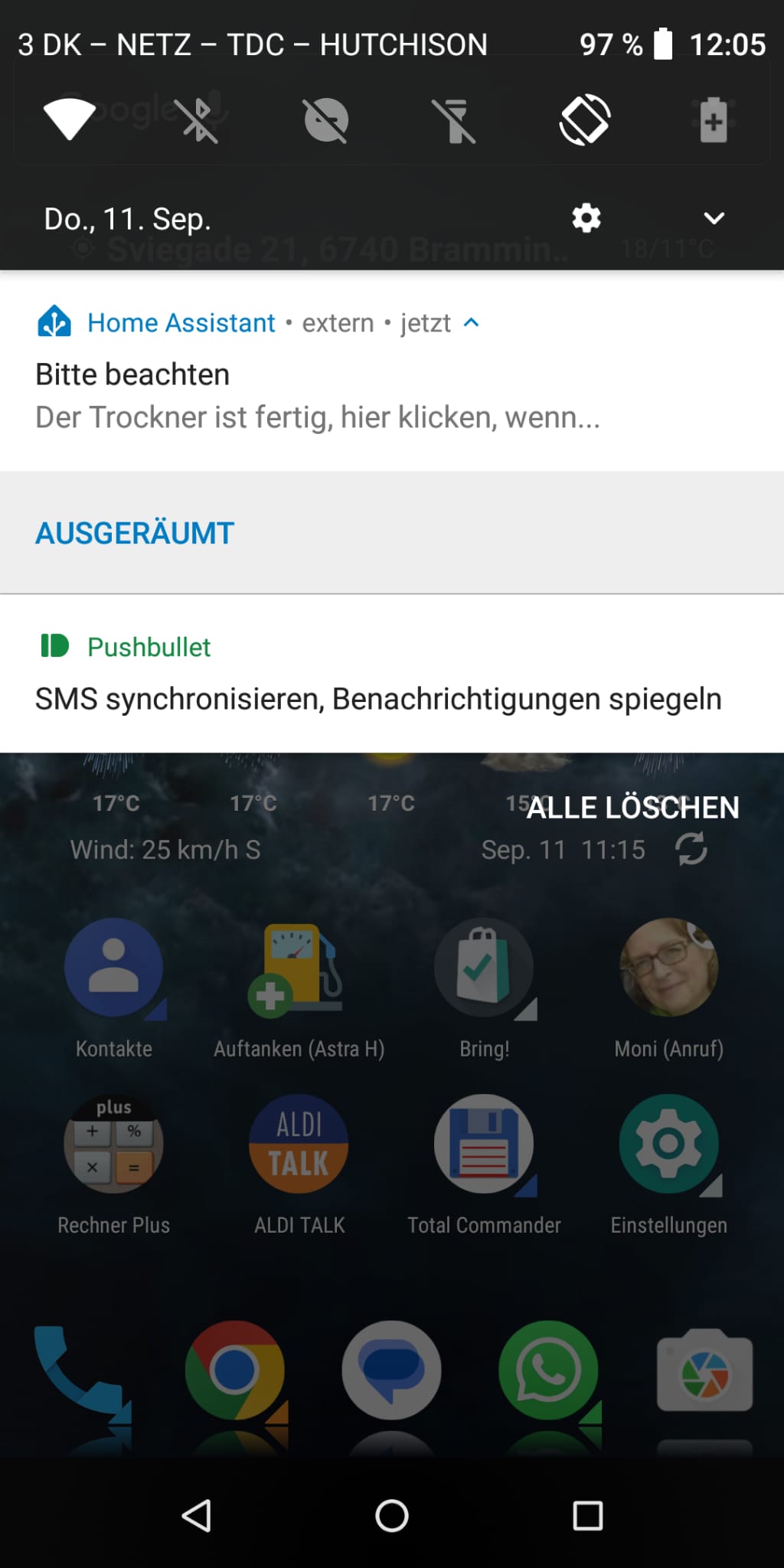

ok, dann sieht das jetzt so aus und kann so bleiben …
EDIT:

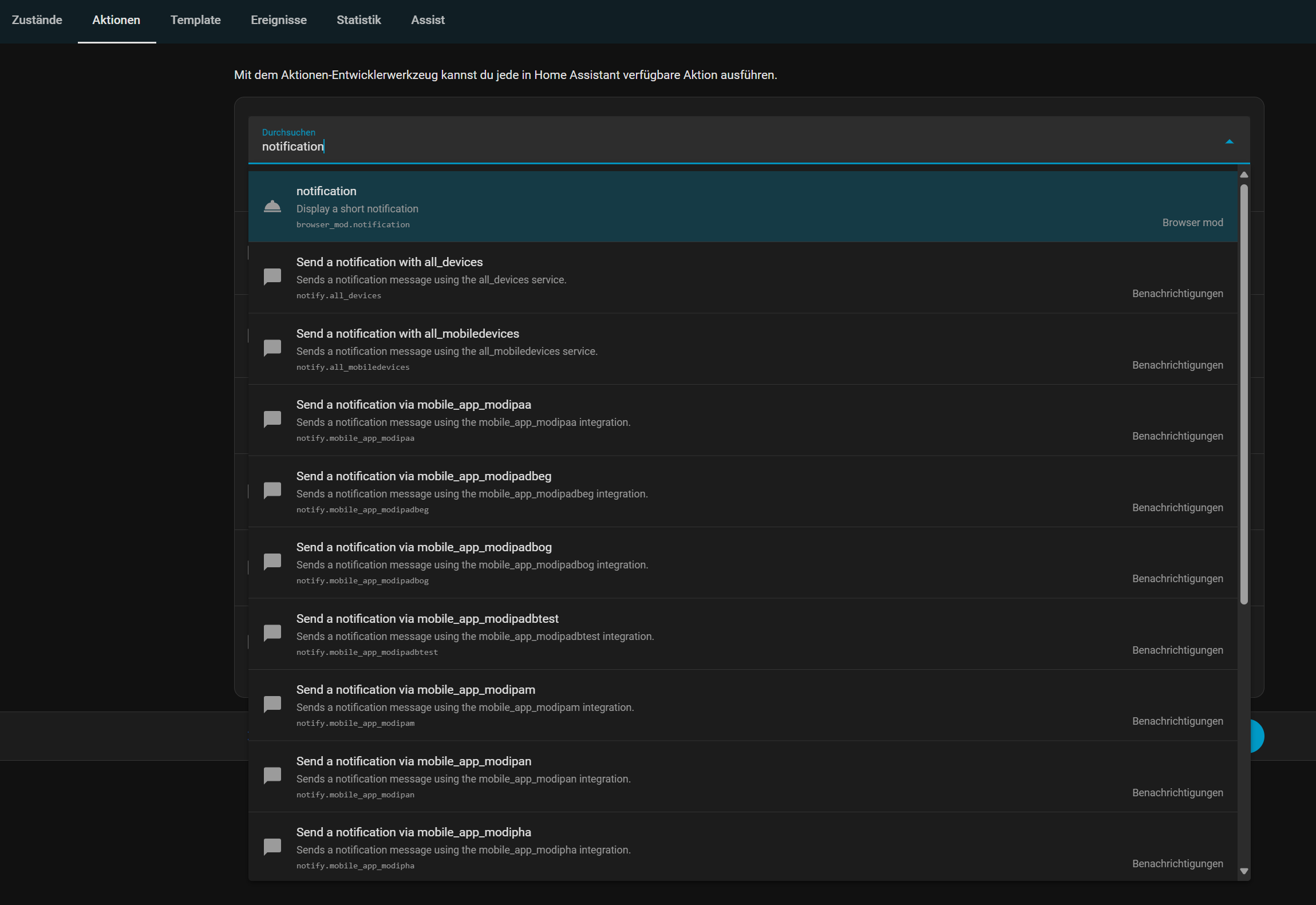

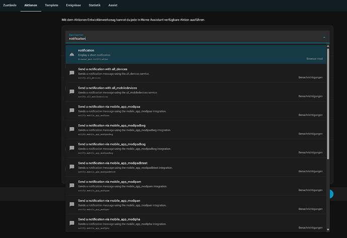

und wo definiere ich, an welches Handy das geschickt wird??

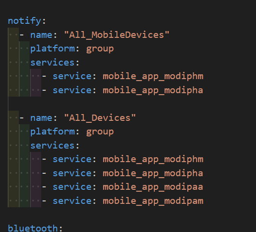

jetzt würde ich da nur noch gerne den Fall mit einbauen, daß die Nachricht auf allen Handys automatisch gelöscht wird, wenn einer es angeklickt hat, also das Briefkasten-Szenario
hier könntest du auch notify.telefon_hardy nehmen, dann geht das nur an dich
siehst du in meiner automation
notify.mobile_app.namedeinesdevices
Kannst du auch beliebig gruppieren:
