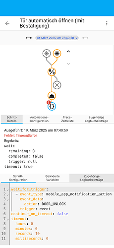

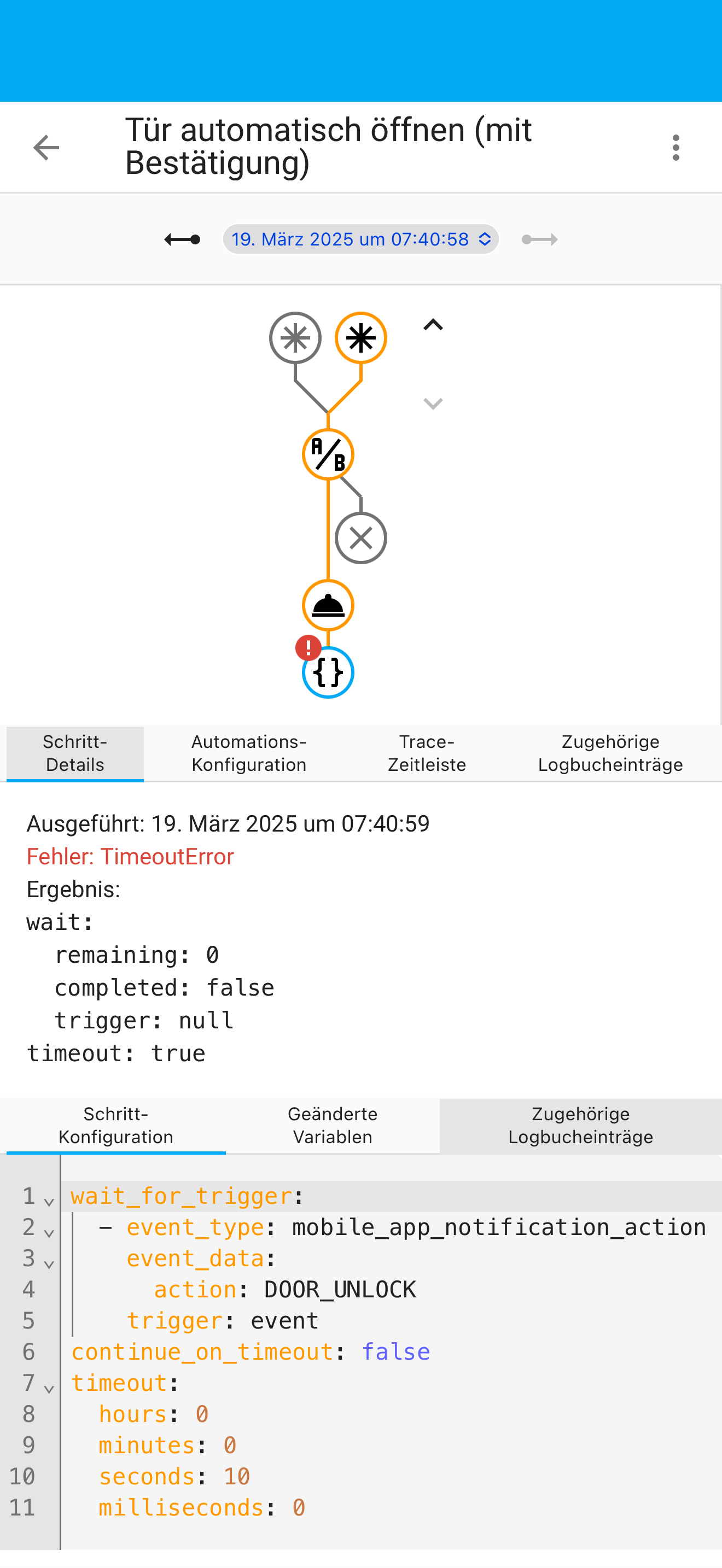

Sieht aber erstmal grundlegend richtig aus. Was sagen die Traces?
Also deine Automation sollte so funktionieren, hatte ich gerade mal bei mir getestet. Könnte es sein, dass dein Timeout von 10 Sekunden in deinem Trace etwas kurz ist?
Jap, würde dir auch ein größeres Zeitfenster empfehlen. Und gerade zum Testen kann es hilfreich sein von Single mode auf Parallel zu stellen. Sonst musst du ja immer das Zeitfenster abwarten bis ein neuer Lauf gestartet werden kann.
