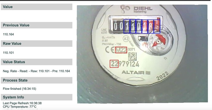

Nun stelle ich bei regelmäßiger Betrachtung doch immer wieder eine ungenaue Erkennung fest.
Habt ihr tipps wie ich es genauer hinbekomme ? (Butterbrotpapier, Fokusringverstellung etc… hat bisher nicht viel verbessert.
Weiterhin finde ich das die CPU Temperatur zwischen 75-85 Grad doch recht hoch ist? Oder ist dies normal?

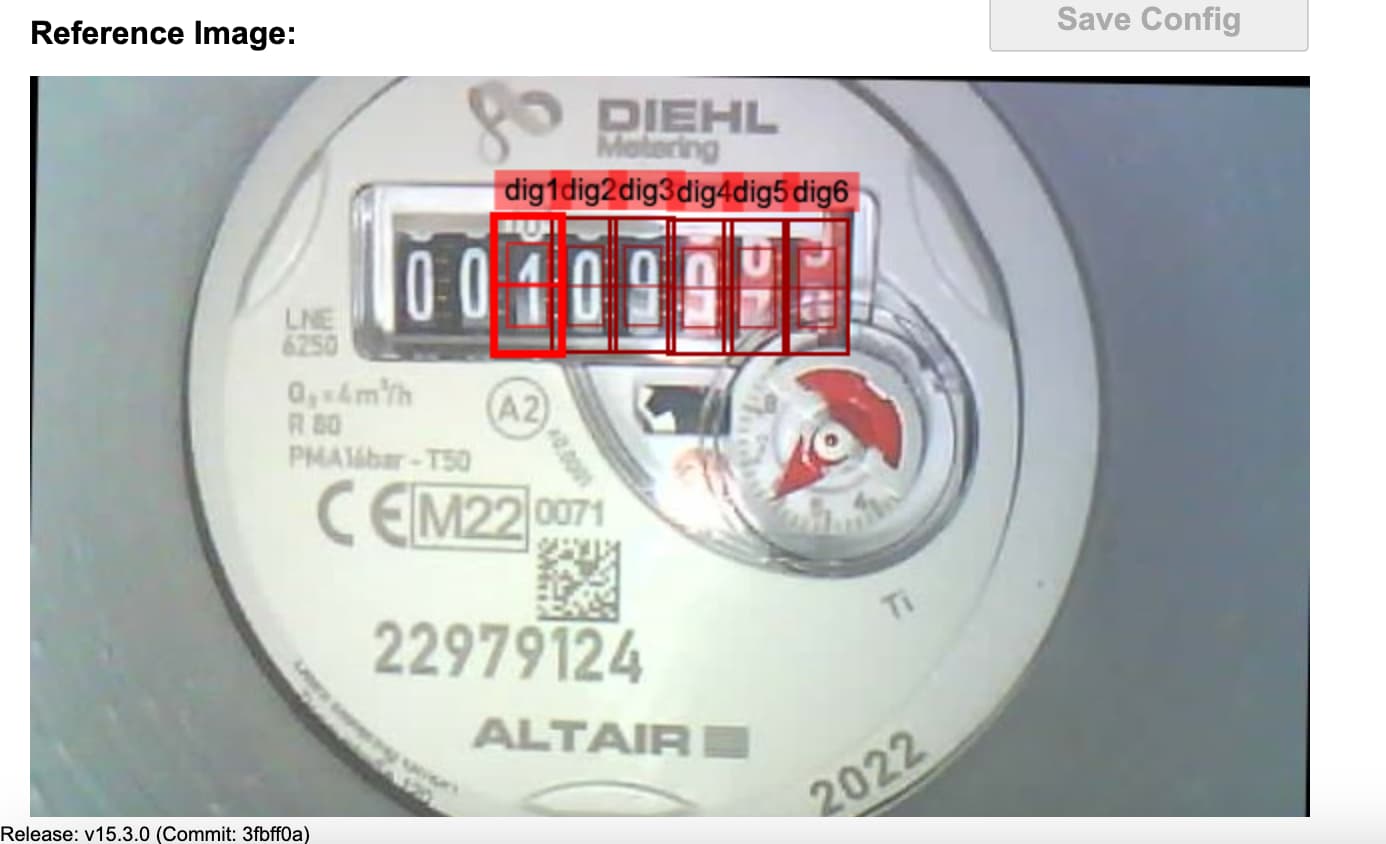

Anbei ein Bild wie meine Config derzeit aussieht.

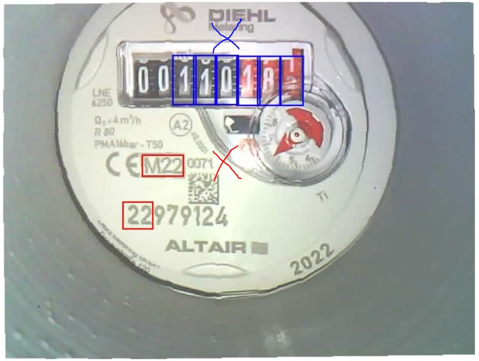

es sieht so aus als wäre die Linse ungefähr über dem roten X, ich würde versuchen die Linse mehr in Richtung der blauen X zu bewegen.
Dann kannst du vielleicht besser an der Runden anzeige vorbei gucken.

Bei mir funktioniert das einwandfrei. Was mir spontan auffällt ist, dass bei dir die Digits deutlich größer sind als bei mir. Ich habe oben/unten keinen so großen Rand. Allerdings habe ich auch kein Gefühl dafür, ob dies die Erkennung ungenauer machen würde.

versuch mall die LED ein weniger runder zu regeln
das habe ich bei mir
Brightness = -80
Contrast = -2
Saturation = -2
LEDIntensity = 20
ImageQuality = 12
denke es spiegelt bei dir zu sehr

Hallo und vielen Dank für eure tipps.
Er erkennt jetzt alle Zahlen bis auf eine Zuverlässig. Ich vermute auch das dies an der Spiegelung liegt. Und probiere weiter. Eventuell eine andere Halterung auch probieren.
