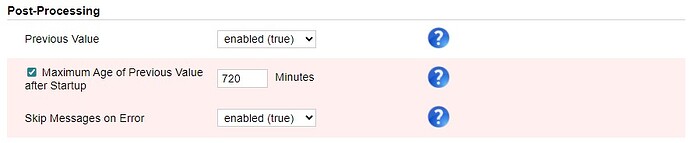

Hallo zusammen. Wenn eine fehlerhafte Ablesung erfolgt, sendet AI on the edge den Wert “0” als Zählerstand über MQTT. Dadurch wird mir mein Diagramm zerschossen weil ich plötzlich Balken von “0” auf den dann wieder atuellen Zählerstand erhalte. Quasi viel zu große Balken.
Kann ich in AI on the edge irgendwo was einstellen, dass im Fehlerfall KEIN WERT oder alternativ DER LETZTE RICHTIGE WERT gesendet wird?

Idem am den Previous Value in den settings auf true und die maximale Abweichung definiert.

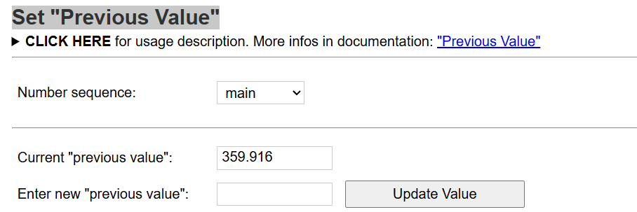

Und anschliesend den Previous Value auf aktuellen Zählerstand setzten.

Hallo. Meinst Du den Teil? Ist es so richtig eingestellt? Verstehe das mit der max. Abweichung nicht so ganz.
Du musst noch die maximale Abweichung definieren.
Und dann deinen “Previous Value” noch auf deinen korrekten Zählerstand setzen
Set “Previous Value”

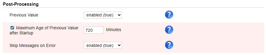

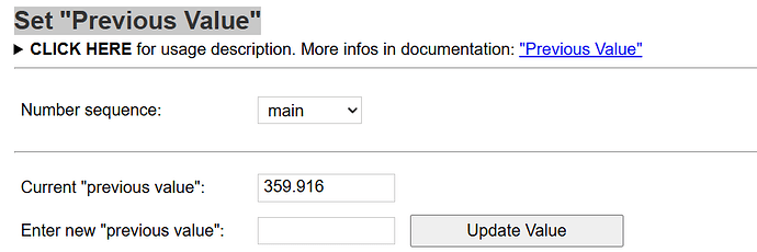

Bei mir sieht es ein bisschen anders aus da ich vermutlich eine ältere Version benutze.
