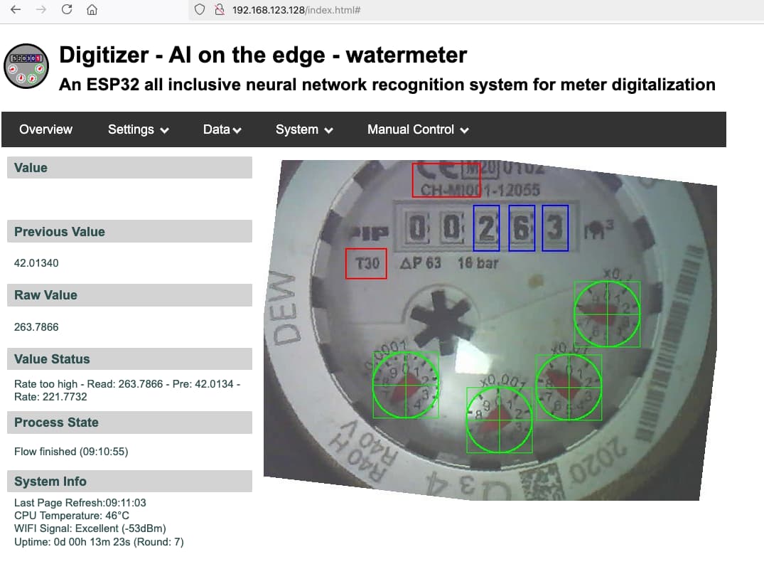

Hallo, ich habe dank der Guten Anleitung alles hinbekommen.
Es lief auch alles und vonheute auf morgen nicht mehr.
Hab den ESP32 noch mal neu aufgesetzt.
Denoch das gleich problem.
Es wird im Raw Value der richtige Wert erkannt.
aber nicht im Previous Value, da steht noch der Start wert drin.
und um Value steht nichts drin.
Was ist falsch?
Du kannst unter Settings den Previous Value einstellen. Die Abweichungen sind einfach zu groß. Stell den Previous Value auf dein Raw Value und es passt wieder.
Unter den Systemeinstellungen kannst du auch definieren, ab wann die Rate “Too high” ist. Ich musste das bei mir etwas erhöhen, da ich im Sommer den Pool mit 10m³ voll lasse.
ja mega. Läuft. danke für deine Hilfe
