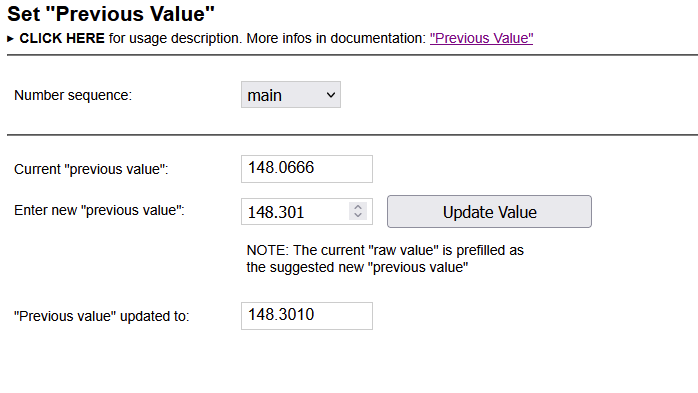

Wenn ich ein große Menge Wasser (>200 Liter ) auf einmal abnehme, läuft der Zähler auf einen Fehler. Dann kommen die Einträge aus “previous value” durcheinander und ich muss manuell ein neues Update dieser Einträge machen. Dann funktioniert es wieder.

Habe gerade 200 Liter ins Fischbecken laufen lassen und wieder den Fehler bekommen.
Habe dann das Update gemacht. Leider wieder manuell.

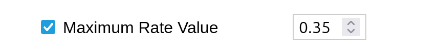

Was steht denn bei maximum Rate?
wie schon von Omega13 vorgeschlagen - 0.35
Habe ich auch gemäß Tipp (s.o.) auf 3 min. eingestellt.
Dann stelle ich den mal zurück auf 1 min.
Wird dann beim nächsten Teich-befüllen gecheckt. Schaun wir mal.
Hat nicht funktioniert. Wieder der Fehler.
