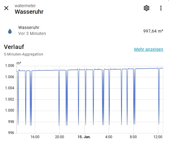

Hallo, beim Auslesen hab ich öfter “Zacken” im Diagramm.

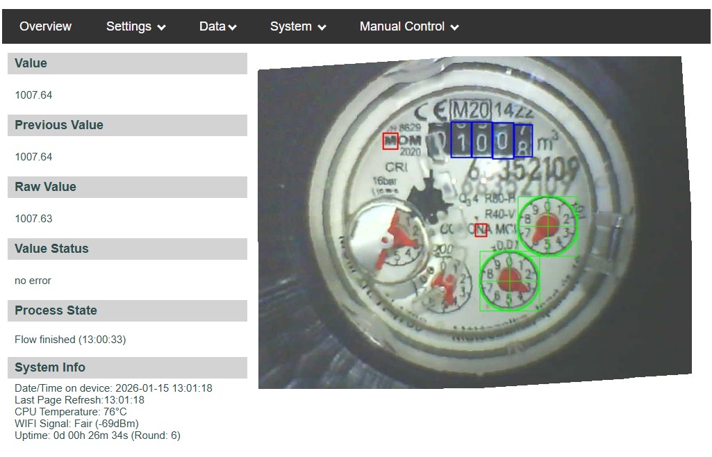

An was kann das liegen? Kann die Kamera die eingestellten Bereiche nicht richtig lesen?

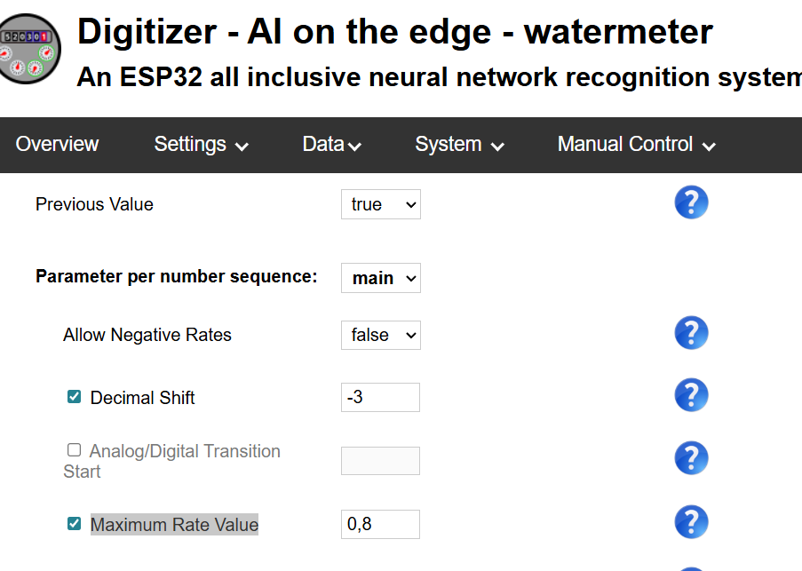

Ja, hab ich genau so auf 0,8 stehen.
Steht bei mir schon auf “Allow Negative Rate”
Ja das sollt du ausschalten, disable, false stellen!
