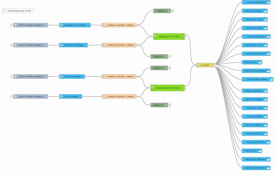

Ich möchte gerne meine Rollo Steuerung umstellen.
Zur Zeit habe ich diese Zeitgesteuert mit NodeRed eingestellt, wobei ich Helfer mit Zeiten erstellt habe, die einmal am Tag abgefragt werden.
Das funktioniert sehr gut, wobei ich dies nun auf die HA Automatisierungen umstellen werde, da ich NR zu wenig nutze um mich immer wieder damit beschäftigen zu müssen.
In diesem Zuge würde ich gerne eine Positionssteuerung der Rollos mit einbauen.
Muss ich dies auch über Helfer erstellen indem ich z.B. die Position in % angebe (z.b. 60% geschlossen) oder gibt es eine Möglichkeit dies weiter zu automatisieren?

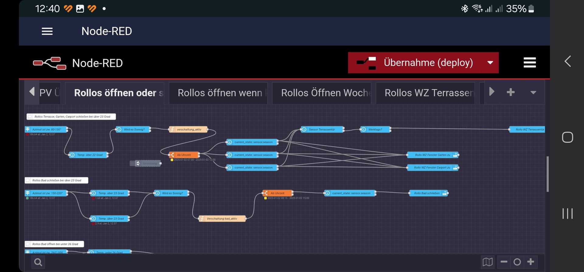

Hay,
Da gibt es bei YouTube und hier im Forum schon einige Beiträge.

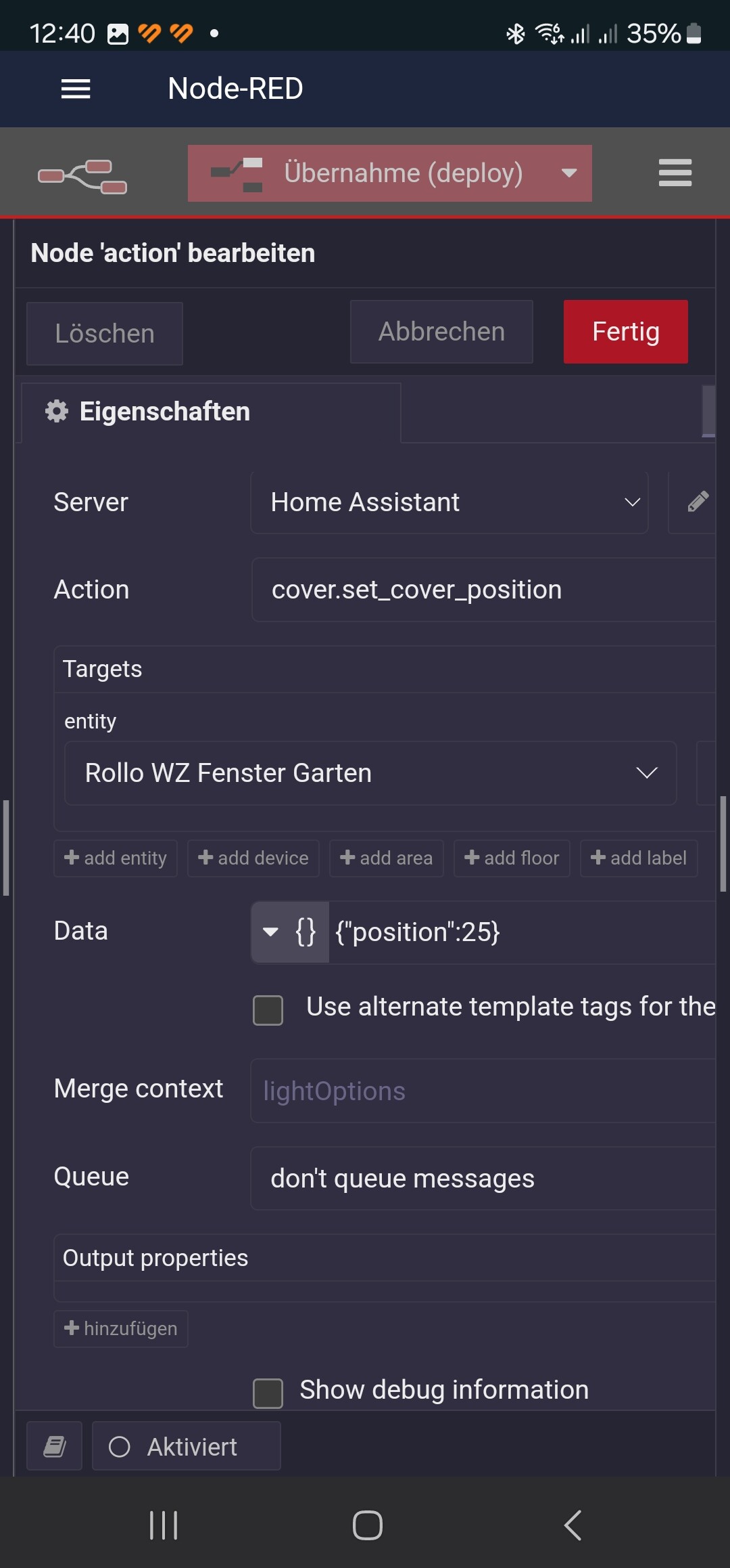

Zur Position in Node Red.
Ich habe es damals so realisiert.
Bei mir funktioniert alles so wie ich es will mit node-red. Bei Andreas war ja der Wunsch auf die HA interne Automatisierung umzustellen.

Das war meine ursprüngliche Erstellung (siehe unten).
Ich habe Helfer erstellt, wo meine Frau Zeiten für Mo-Fr und Sa-So (auf/zu) eingeben kann. Diese werden täglich abgefragt. Es ist somit einfach die Zeiten zu ändern (Anwenderfreundlich Umsetzung der alten Schaltuhren an den Rollos) :slight_smile:
Die Änderung der Zeitabfrage durch einen Dämmerungssensor fände ich noch smart, wenn dieser zuverlässig reagiert (ich möchte nicht morgens schon Kritik an der Steuerung von der Regierung erhalten) :slight_smile:
Wie gesagt den Part der Beschattung könnte ich auch versuchen in NR zu realisieren. Ich habe mich aber nur einmal damit beschäftigt (zur Umsetzung der Rollos) - bin im dem Bereich also absoluter Anfänger und möchte mich nicht alle X- Monate neu Eindenken. Darum eher die Entscheidung zu HA Automatisierung.
P.S.: Ich habe die Rollo Entitäten extra “einzeln” in NR ans Ende gesetzt! Ich weiß das dies auch “schöner” geht.
