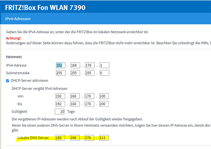

Damit AdGuard im HomeAssistant funktioniert, muß dieser ja als DNS-Server in der FritzBox eingetragen werden. Das habe ich bisher hier gemacht:
also in der Rubrik HEIMNETZ.

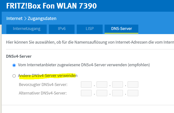

könnte man es auch an dieser Stelle tun:
also in der Rubrik Internet
oder ist es egal?

Ich habe es damals an beiden Stellen getan, meine ich.
Das eine dürfte der DNS sein, der via DHCP an Deine Clients verteilt wird. Das andere der DNS den die FRITZ!Box selbst nutzt, auch wenn sie als DNS angefragt wird. (Ohne Gewähr. Es ist vor dem ersten Kaffee.)
Problem ist halt, dass Du Dir das Internet killst, wenn Dein AdGuard ausfällt. Das dürfte zu vernachlässigen, sollte aber trotzdem bewusst sein.
naja, selbst wenn AdGuard ausfällt oder meine HA-Basis streikt würde ich ja wohl hoffentlich immer auf die FB kommen, um das dort wieder zurückzusetzen…richtig?

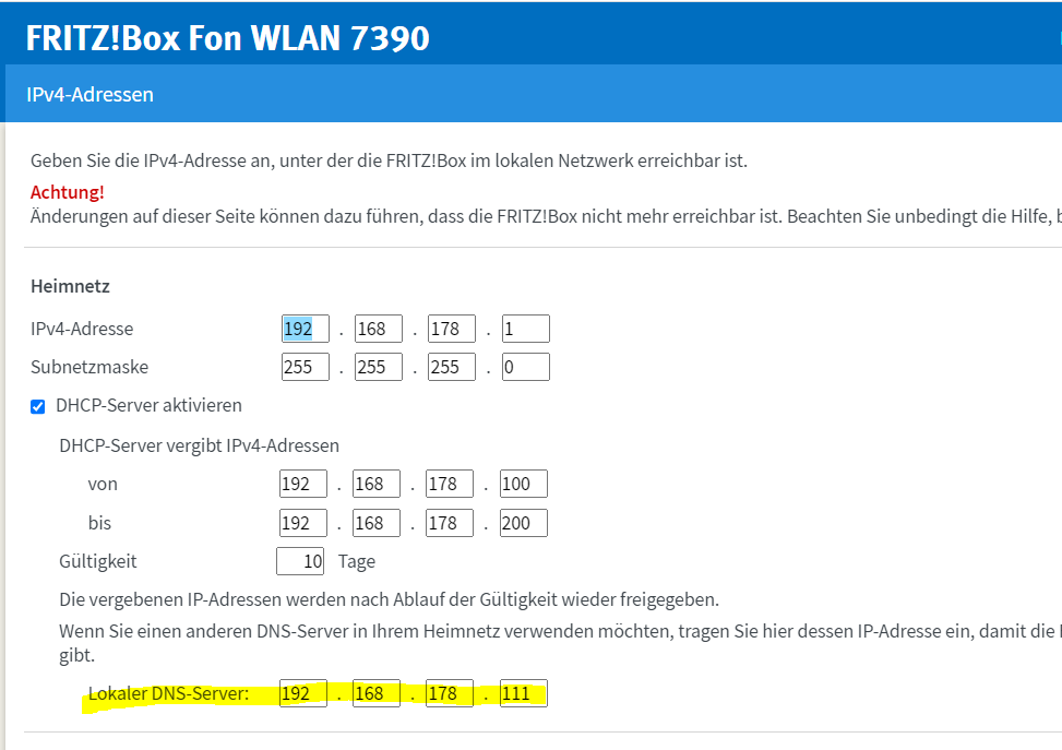

Hallo, ich nutze auch Adguard auf einen Unraid System. Habe ihn auch als DNS Server an beiden Stellen, wie oben auf den Bilder, in meiner FB hinterlegt. Allerdings habe ich ein merkwürdiges Verhalten. Wenn ich mit meinem iPhone, WLAN Einstellungen steht auch die iP des Adguard als DNS, im Heimnetzwerk surfe wird die Werbung nicht zuverlässig rausgefiltert. Wenn ich mich von unterwegs über WireGuard VPN verbinde funktioniert das zu 100%. Ne Idee was das sein könnte??? Vielen Dank schon mal. Viele liebe Grüße! Andreas
Hast du vielleicht ne Ausnahme definiert? Im Wlan bekommt das Gerät ja eine andere IP als über Wireguard.
Glaube nicht. Aber ich check das mal. Danke
