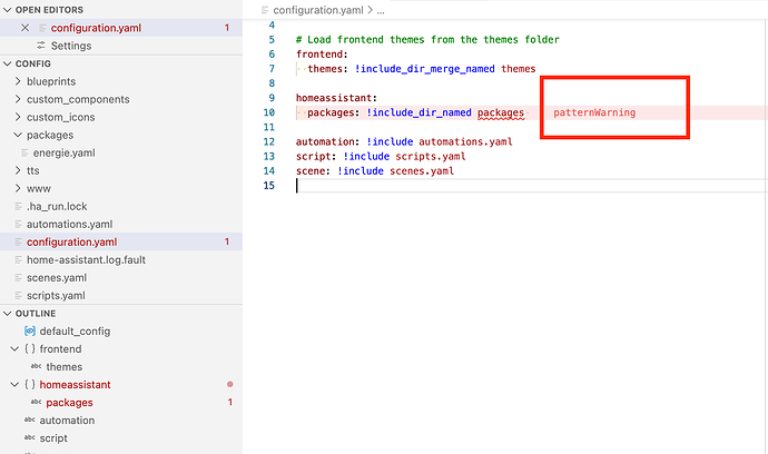

Ich habe in der configuration.yaml
der Verweis auf den Packages Ordner erstellt, allerdings zeigt mir der Studio Code Server immer eine Fehlermeldung. Meiner Meinung nach ist der Eintrag richtig, Kann mir einer sagen wo hier mein Denkfehler ist? Ich komme auch mit der Fehlermeldung nicht klar.
Schon mal Danke
Eventuell das hier
Sollte aber funktionieren. Ich glaube am Ende der Zeile ist ein Leerzeichen, das sollte aber nicht stören
Danke für die Info, das hätte ich ja nie gefunden.
Meine Codezeile scheint zu funktionieren laut Deinem Link ist dies ein Fehler im Studio Code Server. Das deaktivieren des Home Assistant Builtin im hilft zwar macht dann aber die Vorteile zu des Editors zu nichte. In Github ist der Fehler schon gemeldet, hoffen wir auf ein schnelles Update.

Ich habe die gleichen Meldungen und diesbezüglich ChatGPT befragt. Hier die Antwort:
Der “patternWarning” kommt nicht von YAML, sondern von Visual Studio Code / Studio Code Server (bzw. vom YAML-Language-Server).
Er bedeutet NICHT, dass Home Assistant ein Problem hat.
Es ist lediglich eine Warnung des Editors, weil !include_dir_merge_list eine Home-Assistant-spezifische YAML-Erweiterung ist, die der Editor formal nicht kennt.
Die YAML-Syntax kennt keine „Tags“ wie:
  • !include
  • !include_dir_merge_list
  • !secret
Das sind HA-spezifische Custom YAML Loader Tags, die der YAML-Language-Server nicht interpretiert.
Der Editor wirft daher:
  • Unknown tag,
  • patternWarning,
  • oder YAMLValidationWarning
→ weil er nicht weiß, was der Tag bedeutet.
HA hingegen lädt das ganz normal.
Ich habe für mich beschlossen, diese Meldungen zu ignorieren, es gibt wohl aber auch eine Möglichkeit, den Studio Code Server so zu konfigurieren, dass er diese Tags akzeptiert.
