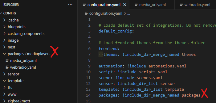

Ich bekomme folgene Meldung beim Konfi prüfen:
Integration error: packages - Integration ‘packages’ not found.
So ist es auch falsch. So gehört es
homeassistant:
packages: !include_dir_named packages
Hab ich auch schon probiert.. kommt aber die selbe Meldung leider.. ![]()
Auch mit der Zeile drüber?
Das mit der Zeile darüber habe ich nicht probiert… nun aber angewendet und funktioniert ! Jedoch musste ich es so machen…
Nun ist kein Fehler mehr in der Konfig…
