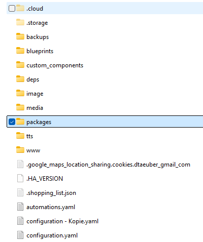

ich bin gerade dabei einen Batterie Speicher mittels Modbus über einen lilygo-Adapter mit Homeassistant zu verbinden. Das habe ich auch soweit geschafft. Laut der Anleitung soll jetzt noch eine Configurationsdatei in einem Ordner packages hinterlegt werden. Bei der Überprüfung der Configuration bekomme ich aber eine Fehlermeldung. Was ist falsch?

packages: !include_dir_named packages
homeassistant:
nicht wie die normalen includes
wenn du schon ein
homeassistant:
hast dann natürlich kein 2tes in der configuration.yaml machen sondern zu den Dingen die da vielleicht schon sind dazufügen.
