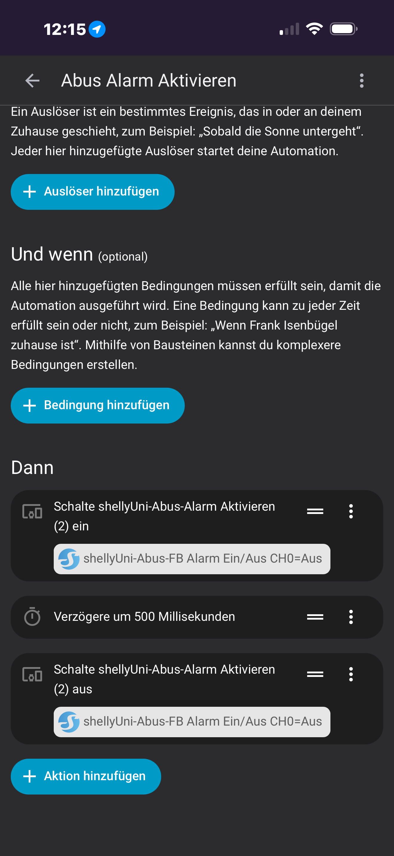

Gerne. Der Shelly Uni hat ja 2 Schaltausgänge.
Die verbindest Du parallel zu den Schaltern auf der Fernbedienung. Wenn Du nur 2 Funktionen benötigst, reicht ein Shelly Uni. (Scharf / unscharf) sonst 2 x Shelly Uni.
In der Automation legst Du folgendes fest:
Schalte Kanal 1 ein - 500ms Pause - schalte Kanal 1 aus.
Ebenso für Kanal 2.
Damit wird der entsprechende Taster kurz ausgelöst.
Zum aktivieren einfach die Automation starten.
