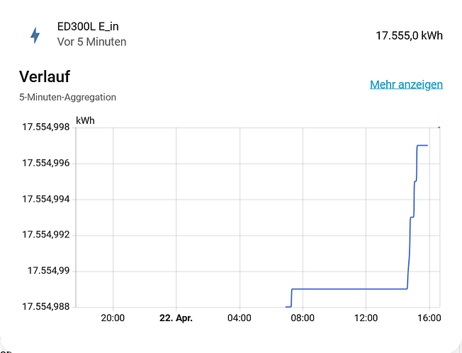

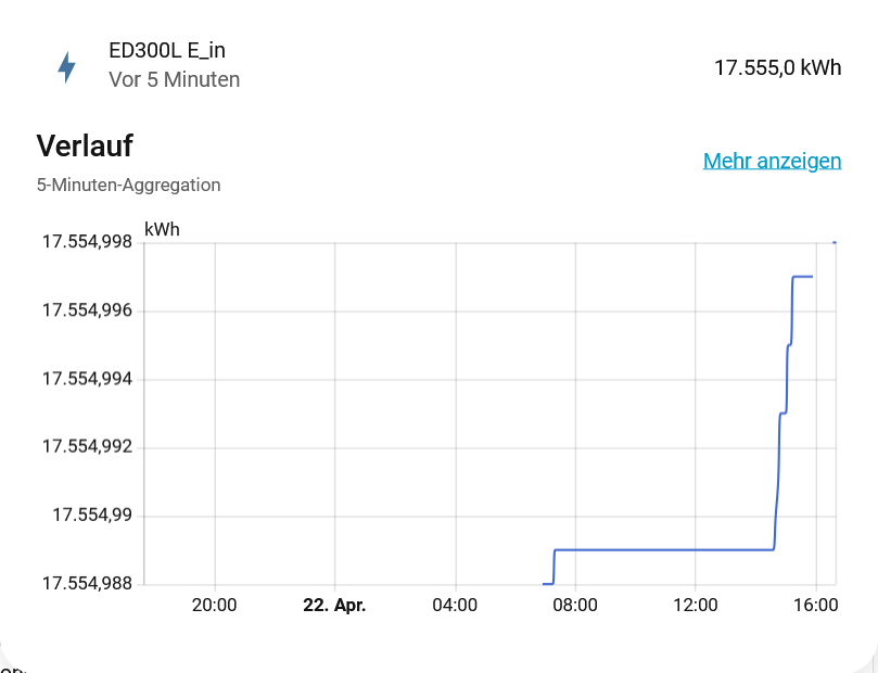

Klick mal bitte auf den Sensor und zeig mal was bei Verlauf steht.
dann nochmal auf mehr anzeigen klicken und das auch anzeigen.
Hallo, so sieht das bei mir aus
Hast du tatsächlich sowenig Verbrauch aus dem Netz ?
Habe einen 15 KW Speicher, ziehe seit Februar so gut wie nichts!
Ah okay.

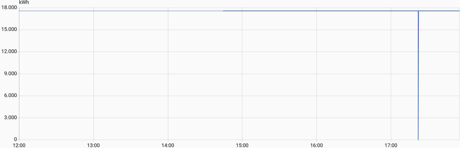

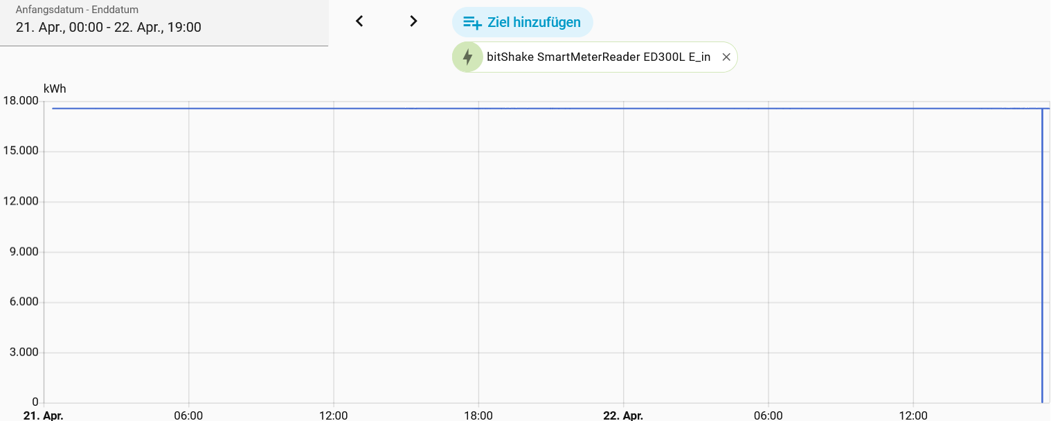

Kannst du beim Verlauf mal ein kürzeren Zeitraum wählen,damit man besser erkennt wie die Werte sind ?
Das sieht aus als wenn das zwischendrin auf 0 gefallen ist.
Die Statistik sieht auch aus als wenn die abgebrochen ist.
Jip, hier ist er

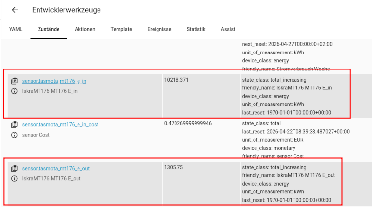

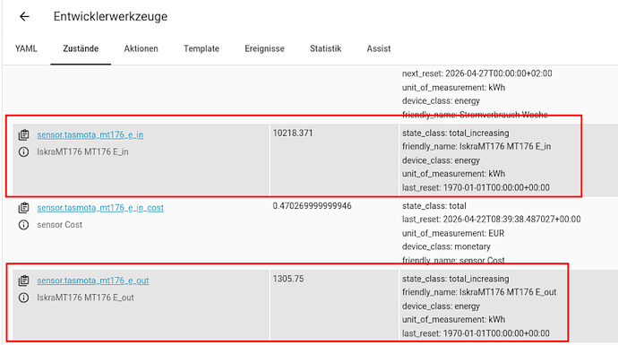

Da ich schon seit ein paar Jahren einen IR-Lesekopf von Bitshake bei mir eingebunden habe:
Das Du entweder per configuration.yaml, oder halt per customize.yaml, den Sensoren die passende device_class, state_class und unit_of_measurement verpassen musst ist ja jetzt wohl schon geklärt und dazu gibt es hier im Forum ja auch jede Menge Beiträge/Postings mit Beispielen. Bei mir sieht das für einen Iskra Stromzähler dann z.B. so per customize.yaml aus:
 sensor.tasmota_mt176_p:
   device_class: power
   unit_of_measurement: "W"
 sensor.tasmota_mt176_e_in:
   device_class: energy
   unit_of_measurement: "kWh"
   state_class: total_increasing
   last_reset: 1970-01-01T00:00:00+00:00
 sensor.tasmota_mt176_e_out:
Wobei das last_reset jetzt nicht unbedingt mehr notwendig ist und es auch keine Rolle spielt ob Du das jetzt in der configuration.yaml direkt eingetragen hast, oder wie ich eine extra customize.yaml Datei nutzt, die Du dann per
homeassistant:
  customize: !include customize.yaml
in der configuration.yaml mit integiert, bzw. darüber aufrufen lässt.

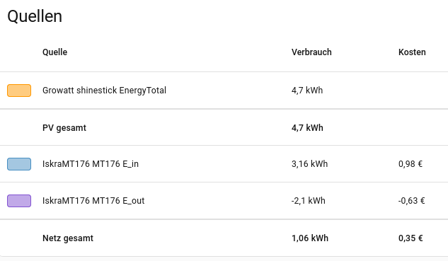

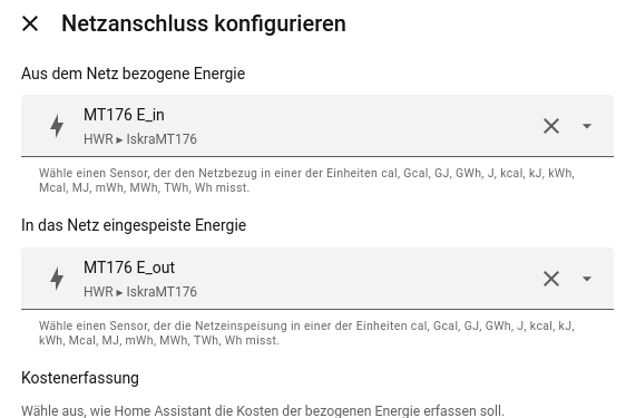

Wenn Du das für Deinen Zähler auch so gemacht hast dann müssen die Sensoren - in meinem Fall sensor.tasmota_mt176_e_in und sensor.tasmota_mt176_e_out - auch im Energy Dashboard zur Auswahl angeboten werden. Bei mir sieht das dann z.B. so aus:

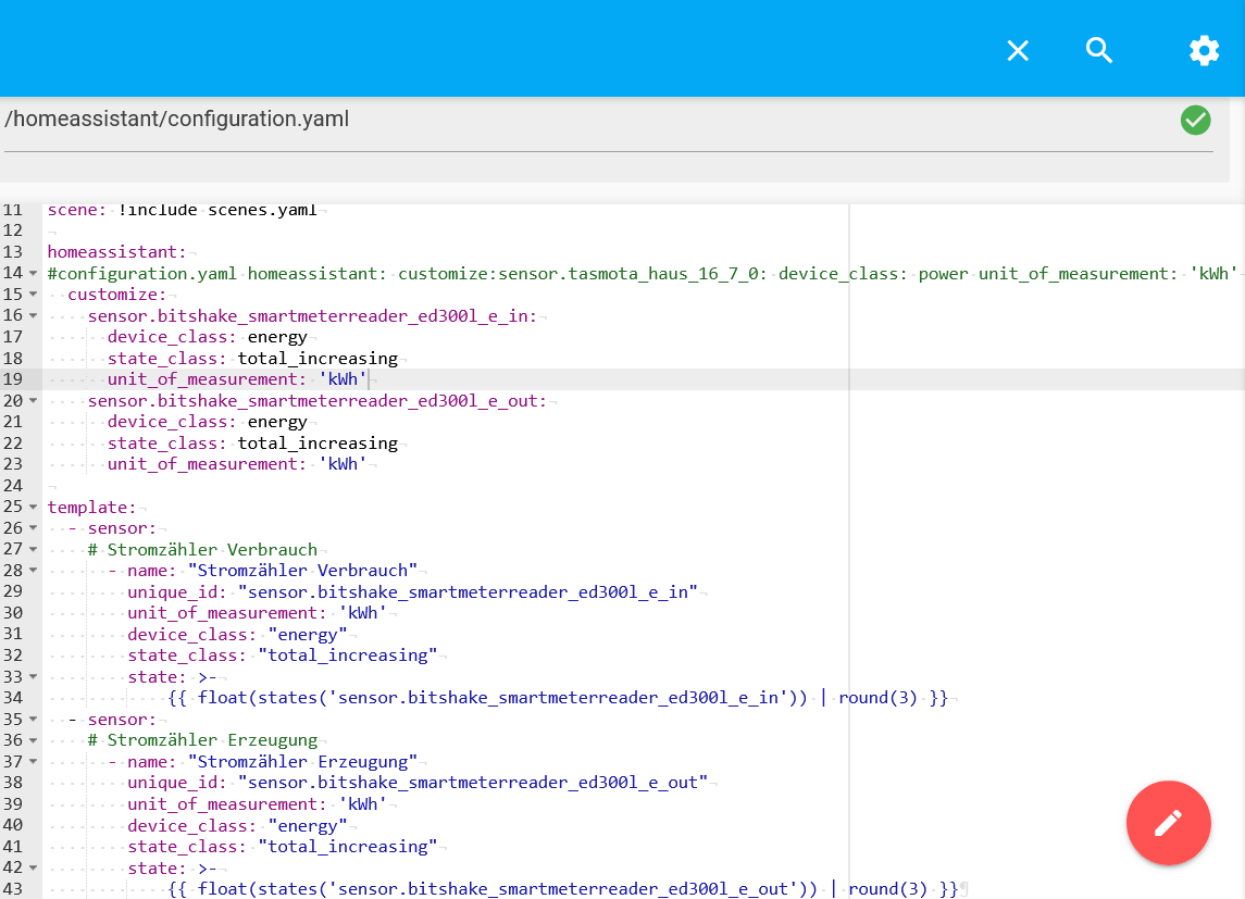

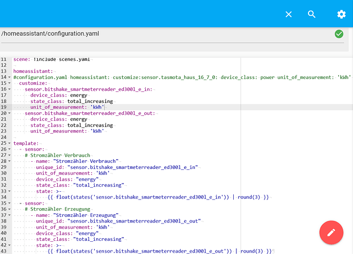

Außerdem hast Du weiter oben in dem Screenshot jetzt neben dem customize Eintrag auch weiterhin noch irgendwelche Template-Einträge zu den Sensoren stehen. Poste hier mal bitte Deine kompl. configuration.yaml als Code
Forum_Code
damit man man sehen kann was da jetzt genau drin steht.
Hallo Jim, das ist meine ganze Config. Mehr ist da nicht drinn wenn ich die im file editor öffne. Das System läuft auch erst seit ca 2 Wochen.

Die einzige Idee die ich dazu noch hätte ist halt das da nach einem Reboot - wodurch auch immer - die Attribute (device_class, state_class und unit_of_measurement ) wieder geändert werden und darum wollte ich noch mal einen Blick auf Deine configuration.yaml werfen. Aber ok da ich jetzt für heute auch offline gehe haben andere Usern ja vielleicht noch eine Idee.
