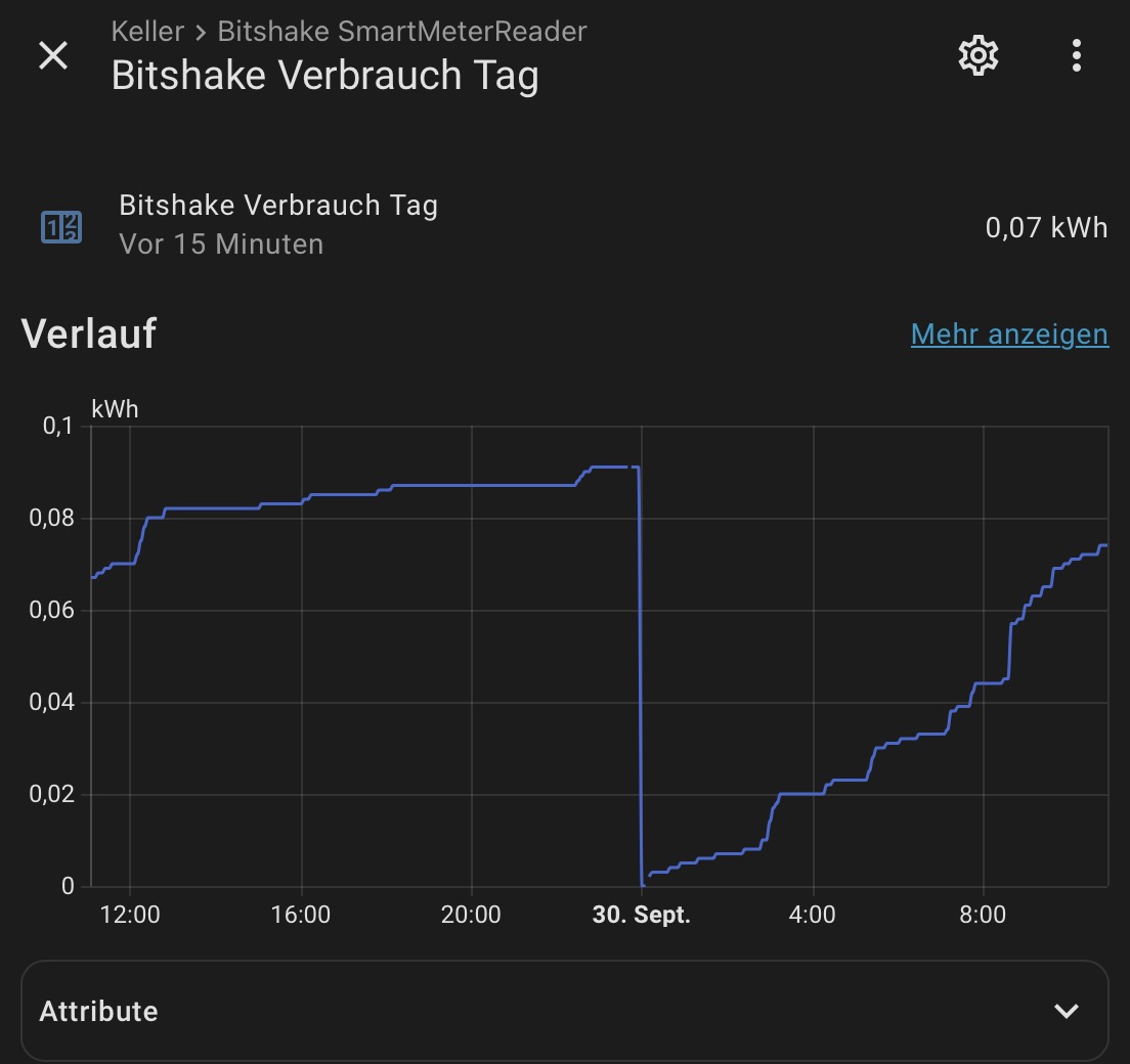

Die Verbrauchszähler hatte ich schon angelegt, erst einmal pro Tag:
Einen monatlichen kann ich ebenso anlegen, aber wie berechne ich jetzt die Kosten (Abschlag - Verbrauch)?
