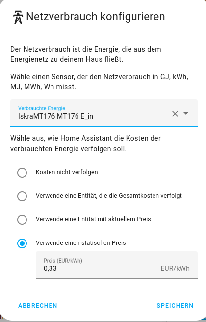

Nur darauf achten der Sensor vom Zähler dann die richtigen Attribute (energy, kWH, total_increasing) für das Energy-Dashboard hat. Hier z.B. von meinem Iskra Stromzähler.
Ja, das hat nur einen Haken, dieser Energiezähler wird dann meinem Verbrauch hinzugezählt, bwz dem des ganzen Hauses.
