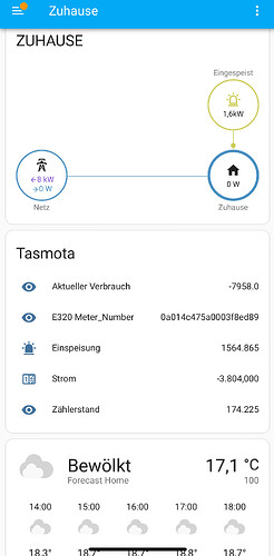

Wie kann ich mir die Gesamt Einspeisung in Euro berechnen lassen und anzeigen lassen?
Toll wäre es auch wenn ich mir den Zählerstand berechnen und anzeigen lassen könnte.
Habe es schon mehrfach probiert mit Helfer zu erreichen, leider erfolglos.

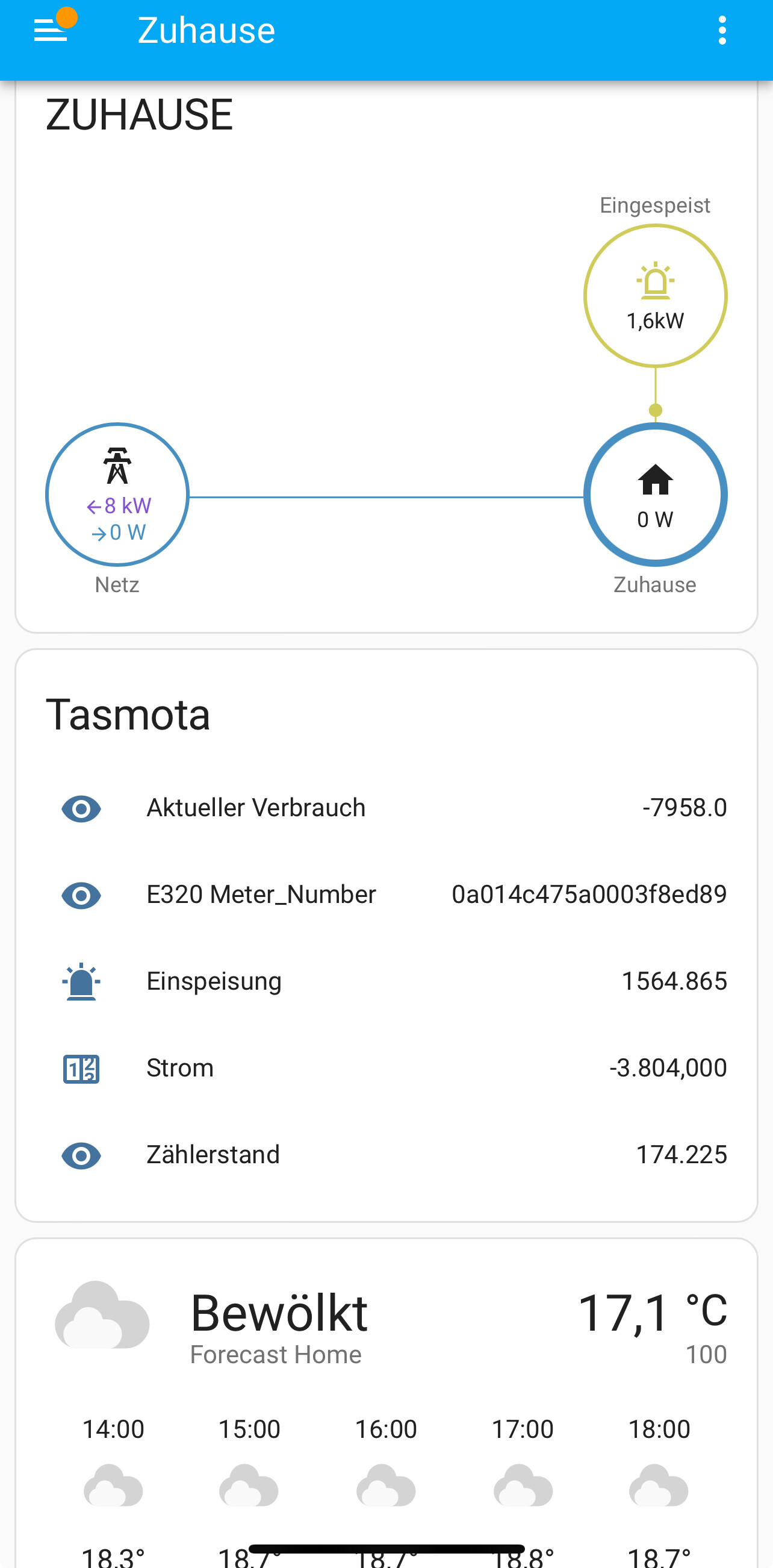

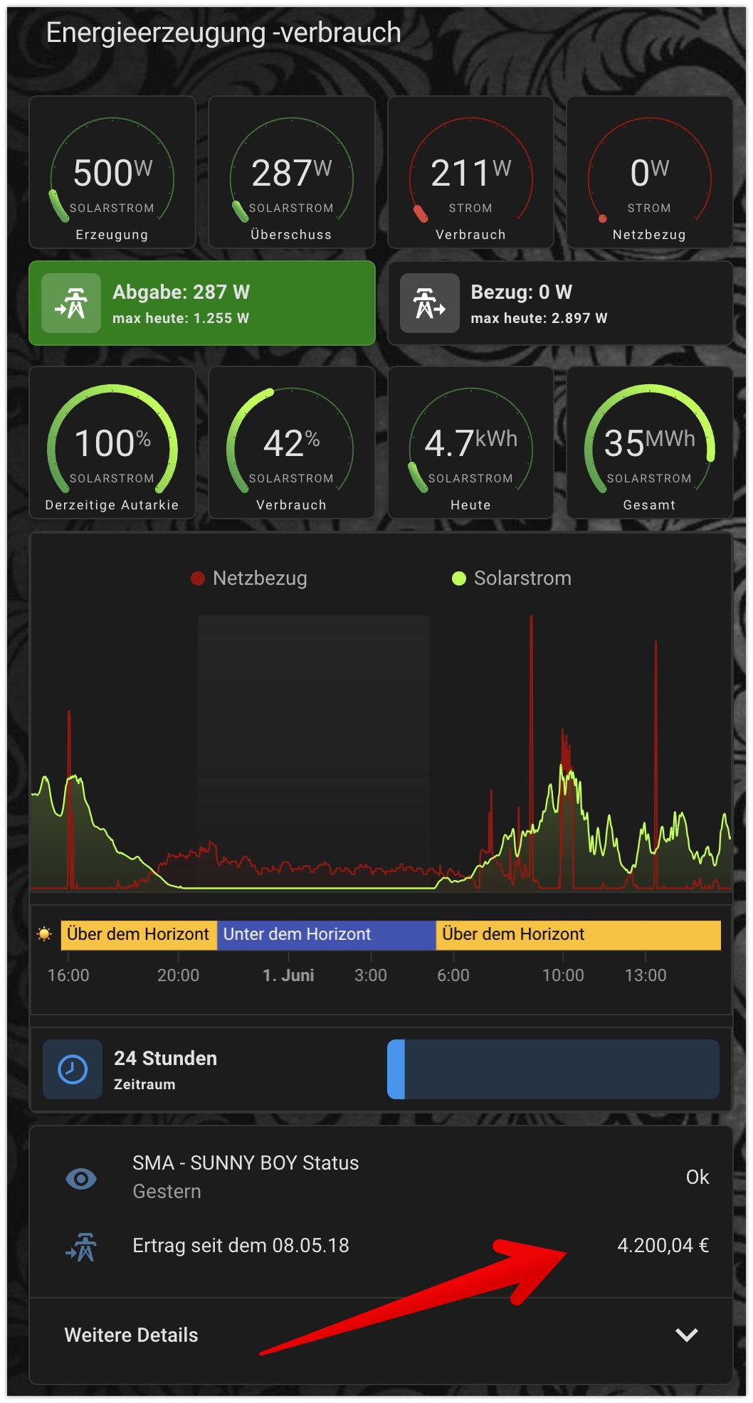

Anbei mein Dashboard:
Hallo Hannibal !
Das sollte nicht schwierig sein. Welches ist den die Entität vom Einspeisezähler ? Ist das Einspeisung ?

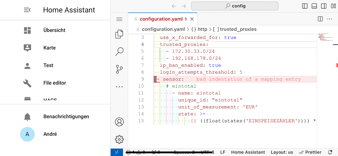

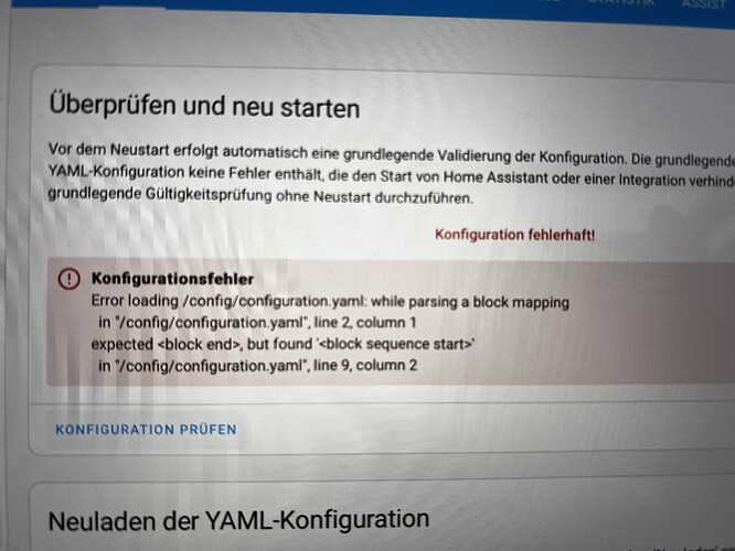

wenn ich das so kopiere und einfüge bekomme ich eine Fehlermeldung, irgendwas mache ich falsch :see_no_evil:

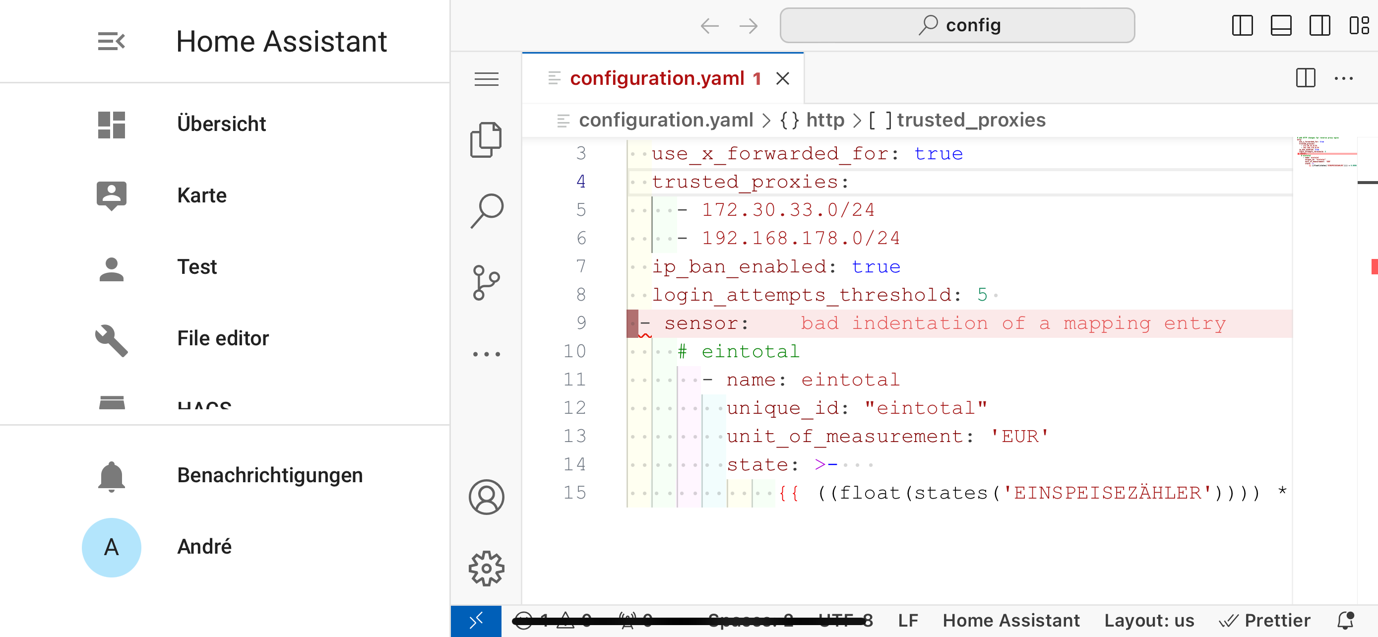

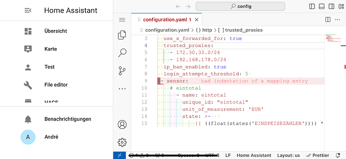

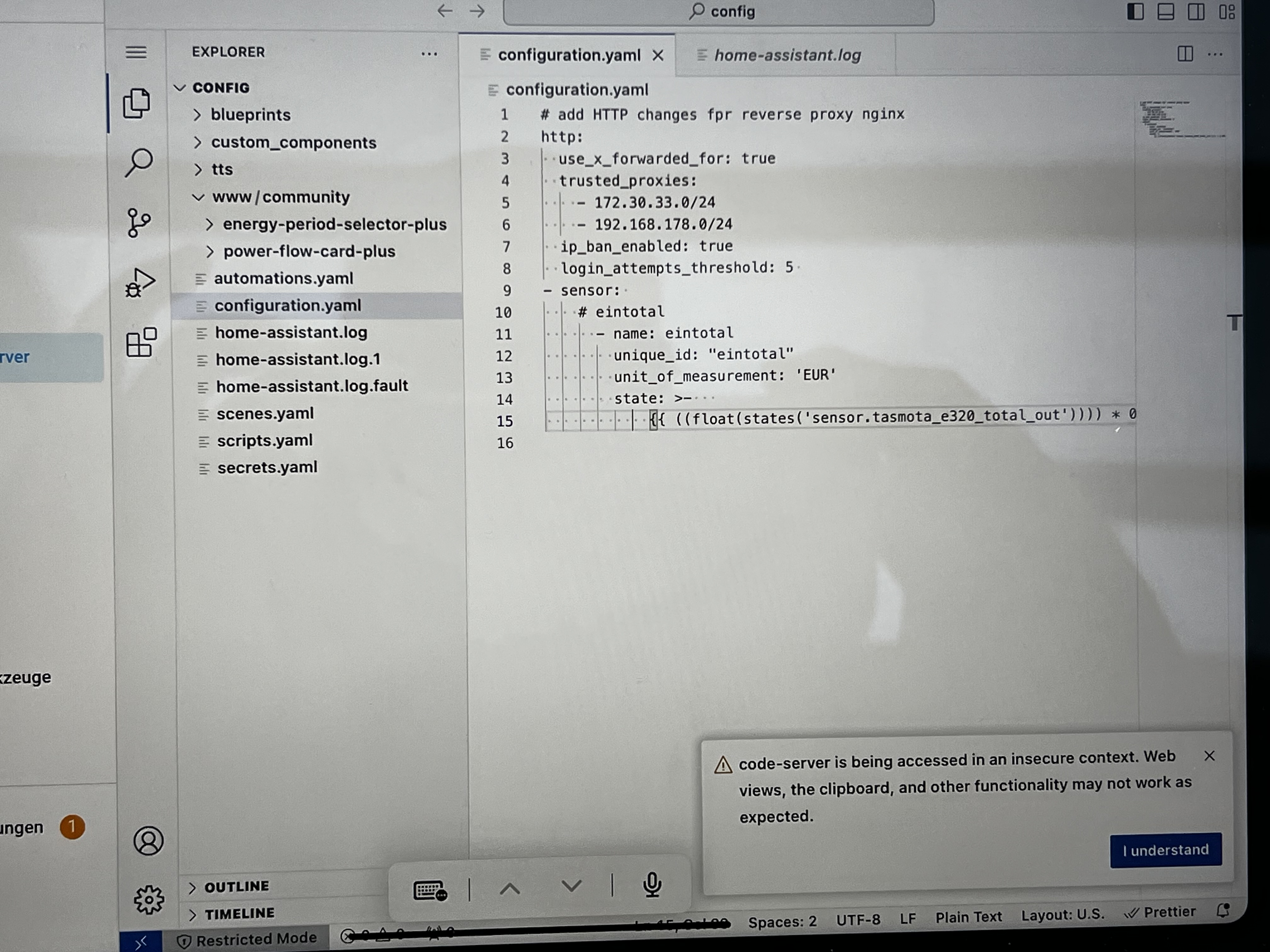

Habe es kopiert und eingefügt, verstehe nicht was falsch ist :see_no_evil:
@Hannibal
Achte auf die Einrückungen. -name muß unter dem “n” von -sensor stehen
Oder wie bei mir.
Wenn Deine Sensoren auch schon Ausgelagert sind so wie bei mir. Also nicht mehr in der configuration.yaml
dann eine Datei Namens “Deine Datei.yaml”
Und achte auf die Einrückungen.

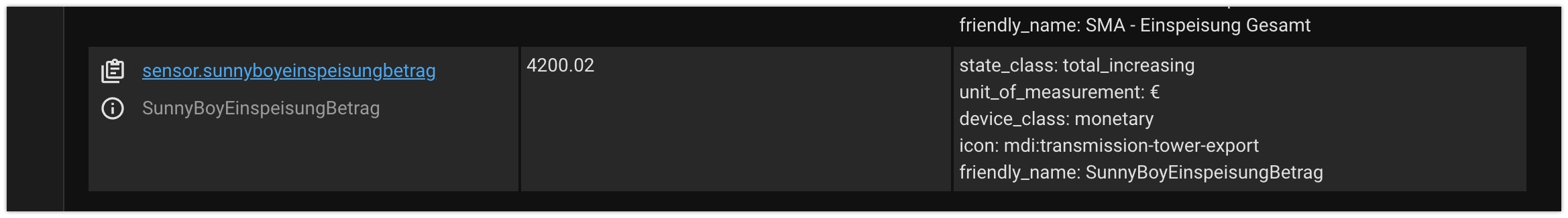

Ergibt bei mir jetzt 4,2. Verstehe den Wert nicht. Einspeisevergütung bei mir 0,12. Da stimmt doch etwas mit dem float oder round nicht.
Das ergibt nunmal 34*0.12

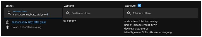

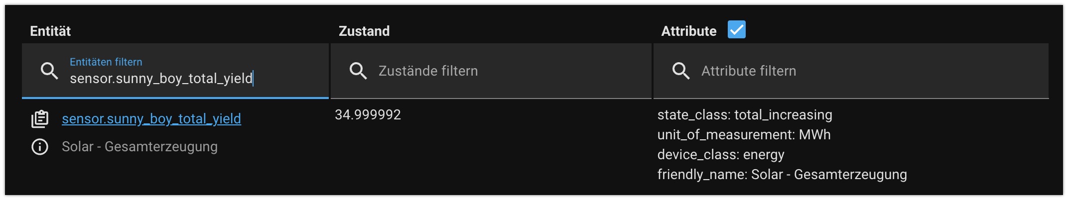

Ich sehe das Deine Einheit wohl Mwh ist.
Die meisten haben ja kWh.
Mit welchem Templates wird dieser Sensor abgebildet?
Stimmt da die Einheit nicht?
Sonst müssten wir es umrechnen. Mit *1000

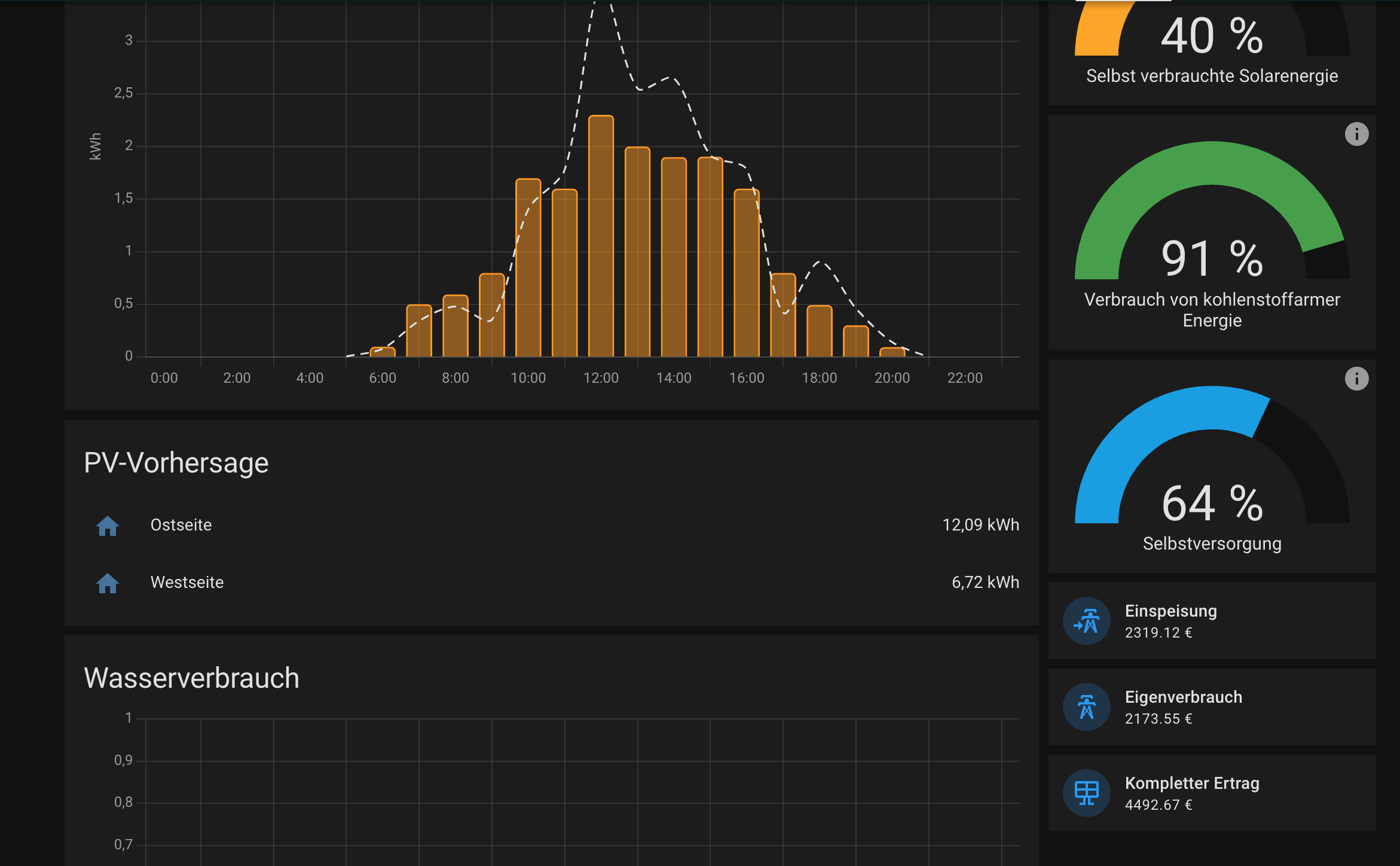

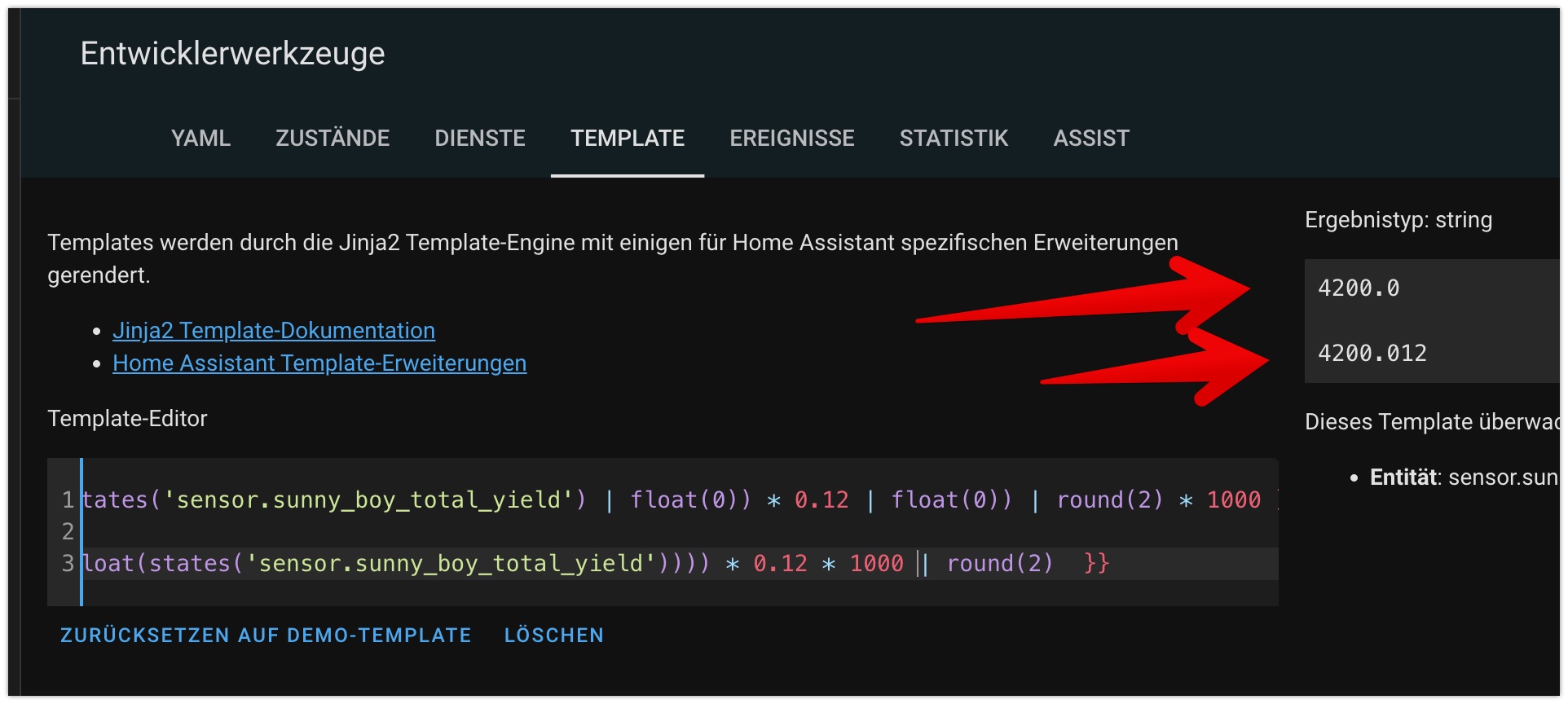

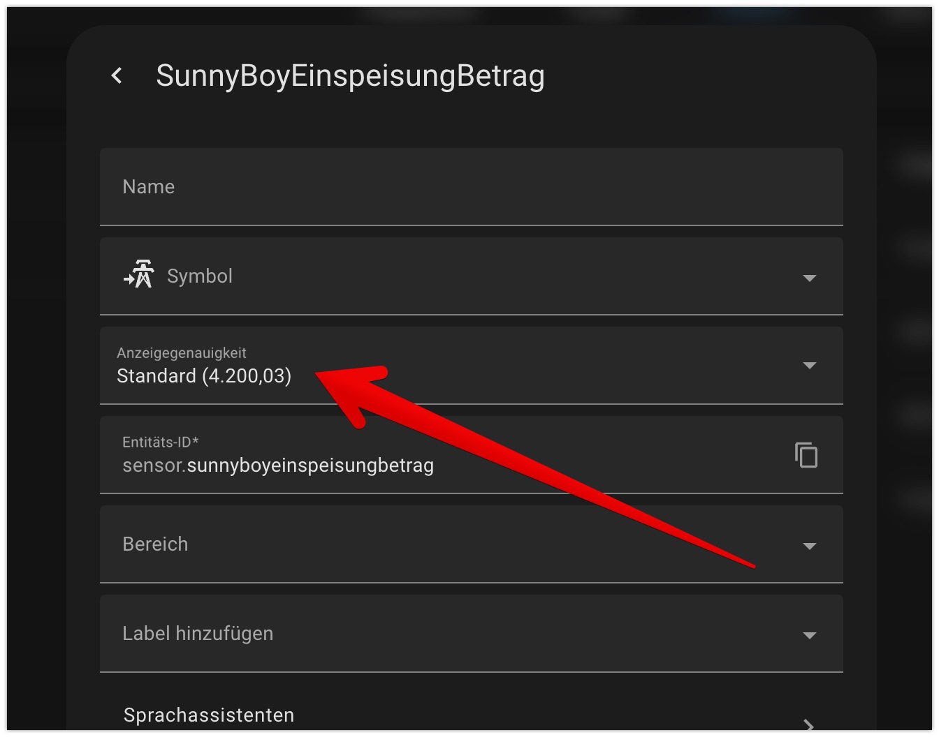

Cool! Sieht schon besser aus, wenn ich jetzt noch die Dezimalstellen (2) angezeigt bekäme…
Sieht gut aus… Das ist der Code dazu.

Wieso ich da nicht früher dran gedacht habe…
Probier mal round(3) bin da jetzt auch net so firm😇
Einfach in der Entität formatieren. So einfach ist das…

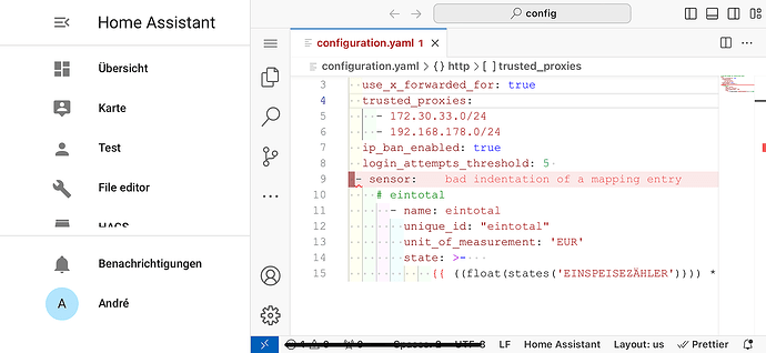

Eigentlich steht auf Deinem Schirm genau, was das Problem ist. Du must beim Einrücken :imp:lisch aufpassen!!!

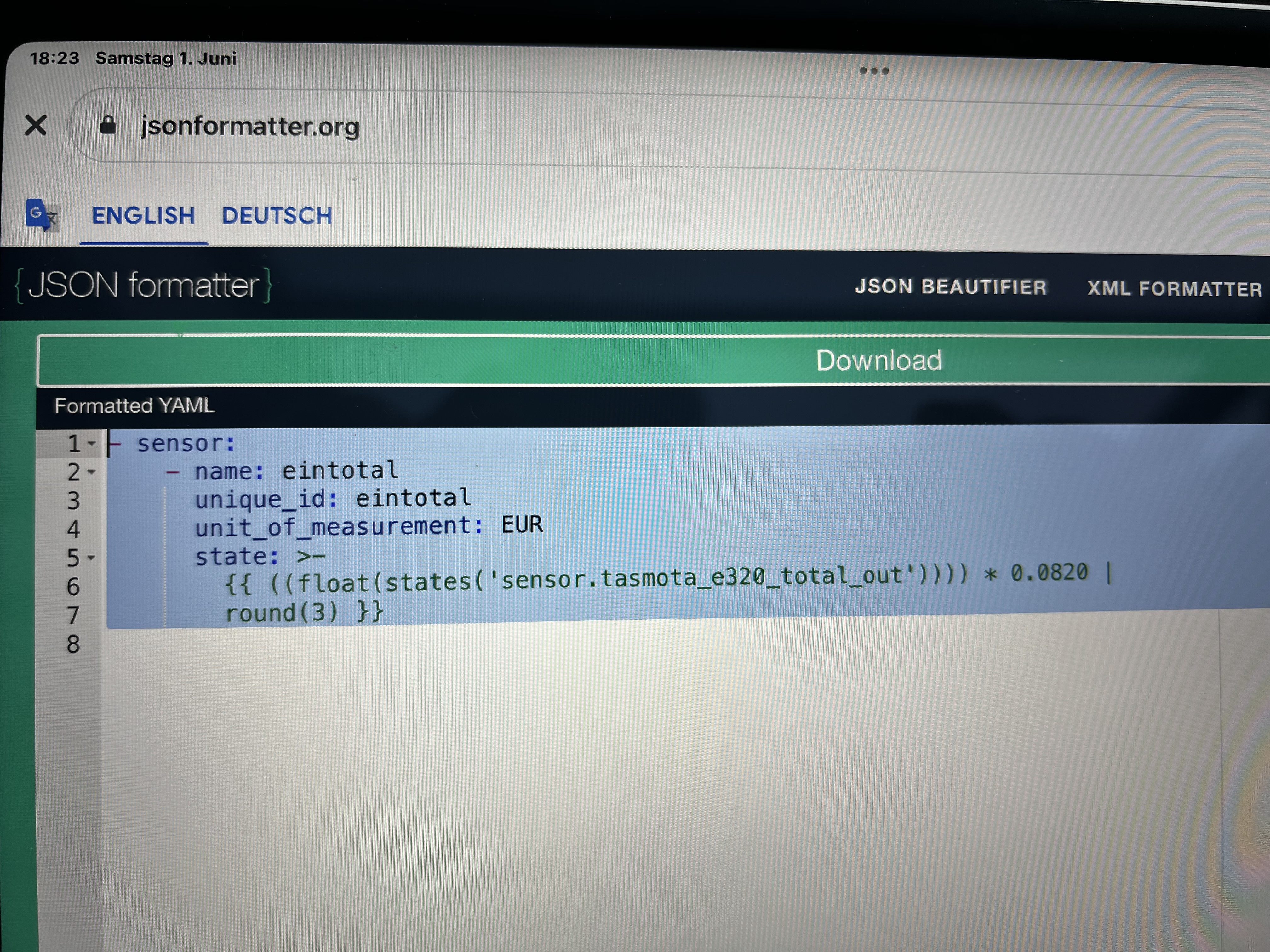

Zum testen, kannst Du hier https://jsonformatter.org/yaml-formatter Deinen Code prüfen lassen.

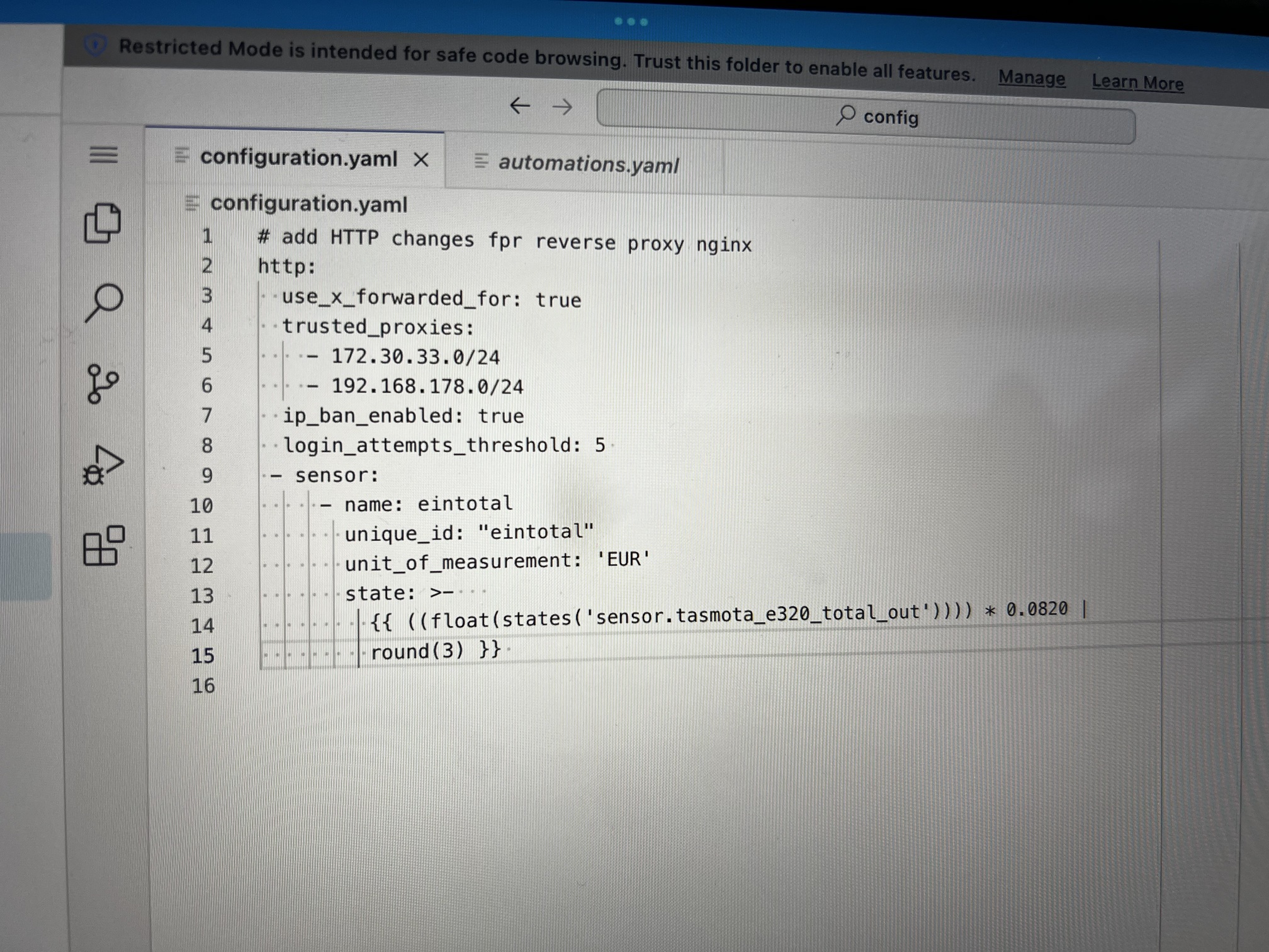

Habe ich so gemacht, prüfen lassen und dann so eingetragen.

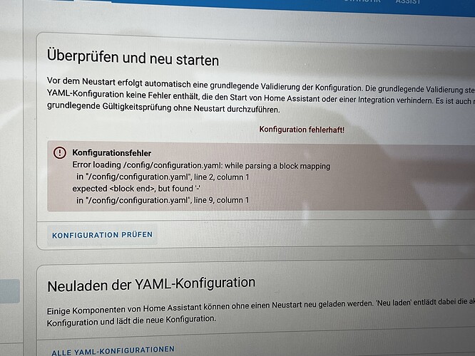

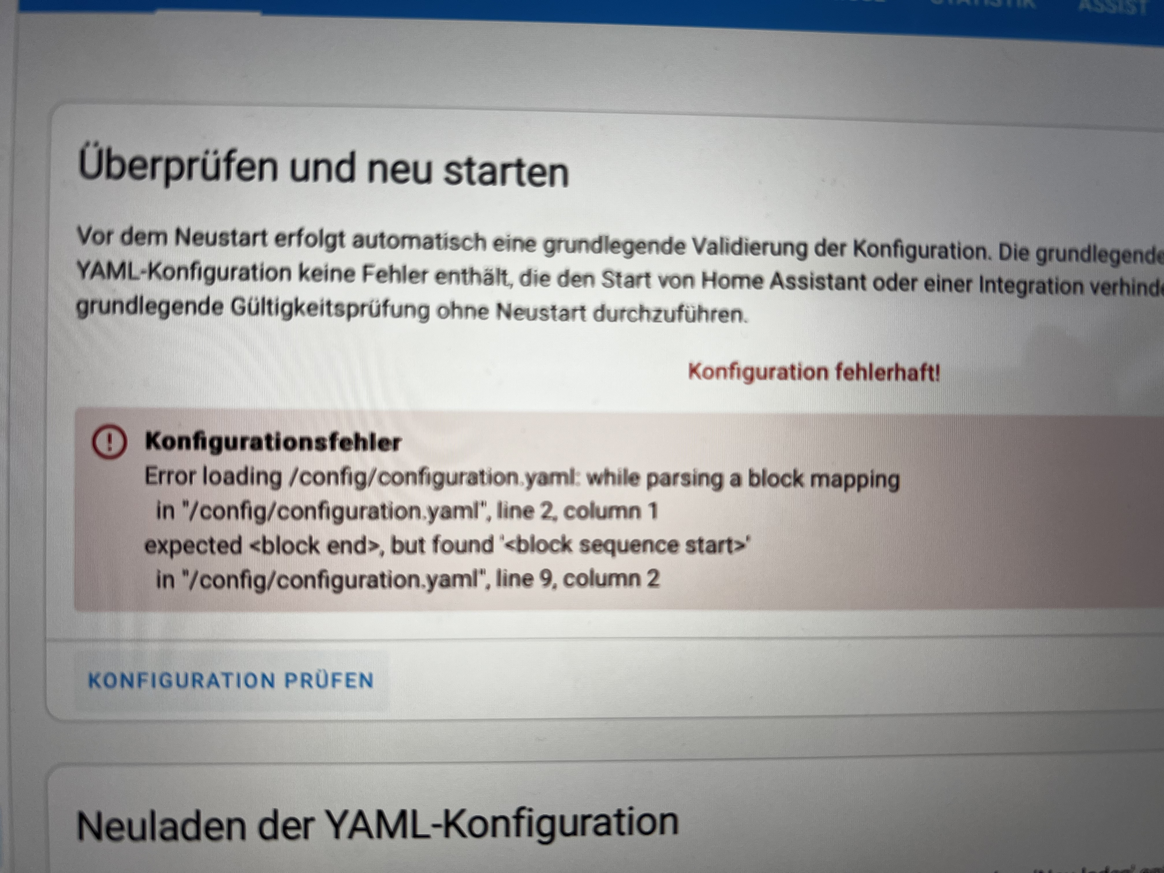

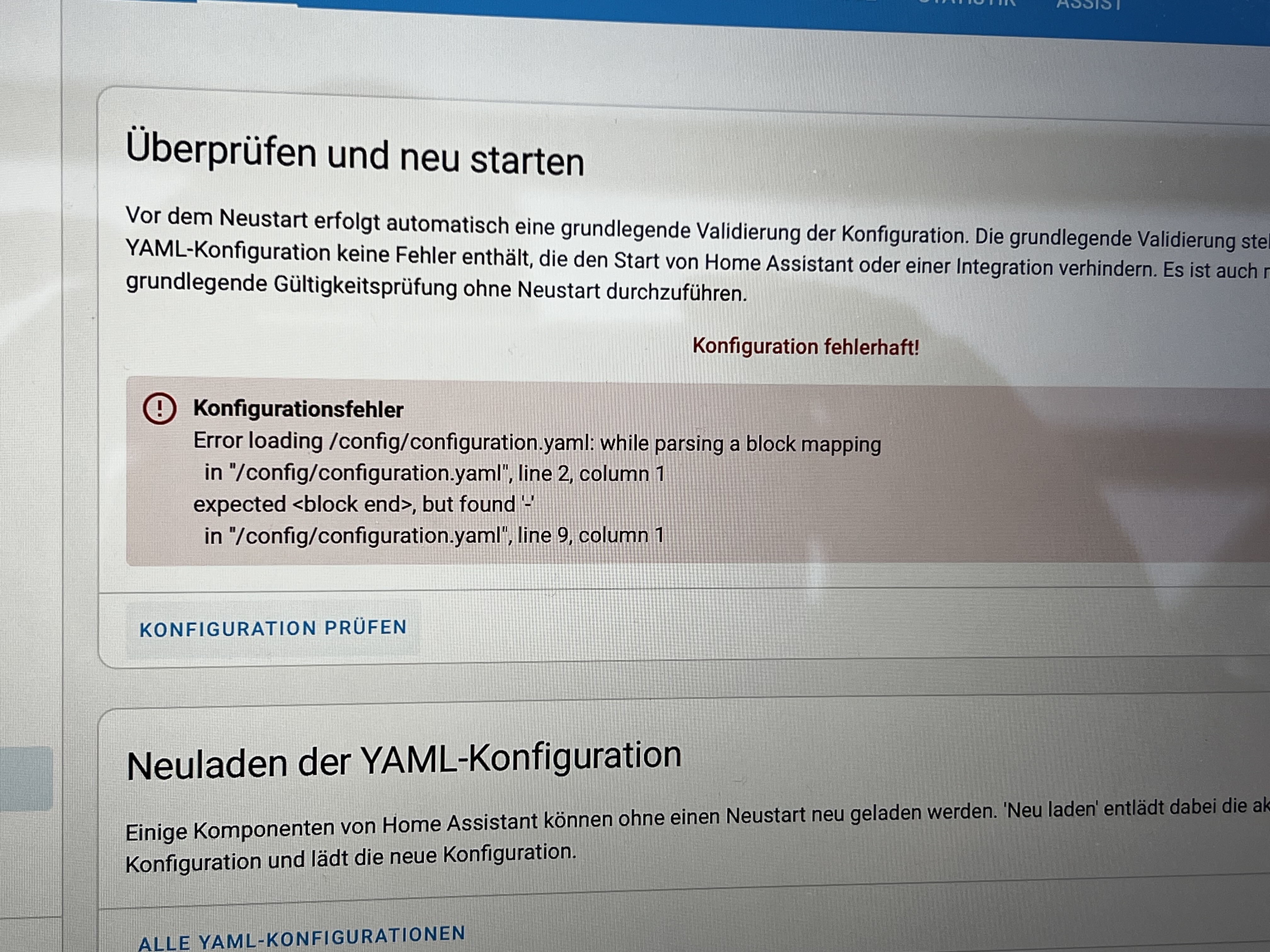

Kommt wieder Fehlermeldung, ich raff es nicht sorry.
Guck mal hier. Da fehlt wohl noch “Template:”. Ich habe alles in eine TEMPLATE.yaml ausgelagert, daher leicht anderer Code.
Oder hier,
Die Fehlermeldung sagt doch auch schon das du in Zeile 9 ein Problem hast.
Da sind mehrere du hast ein Leerzeichen drin und du kannst nicht mit - anfangen.
