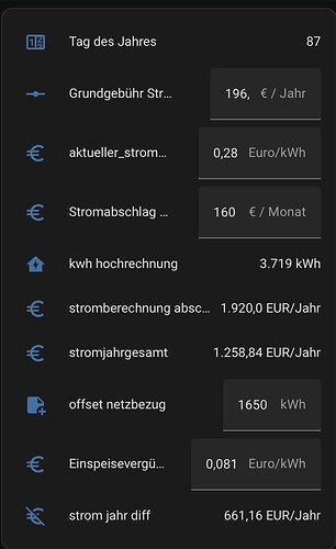

hab mir ein paar Statistiken gebastelt…
Was zahlt man gesamt im Jahr… und was verbrauche ich… den Wert den ich bis dahin verbraucht habe, teile ich durch den Tag des Jahres*365…
Vielleicht hilft das weiter…

Zur Zeit läuft das alles von 1.1-31.12
Irgendwann stell ich mal um auf Vertragsbeginn … daher passt das alles noch nicht genau … wie gesagt
Verbrauch Jahr … ist ein normaler Verbrauchszähler …
Tag des Jahres hab ich über Anniversaries gemacht … der zeigt halt an wie lange ein Tag her ist … also in meinem Fall dann der 1.1 … man könnte das dann natürlich umstellen auf einen anderen Tag … und den verbrauchszähler dann an dem Tag auch zurück stellen …
