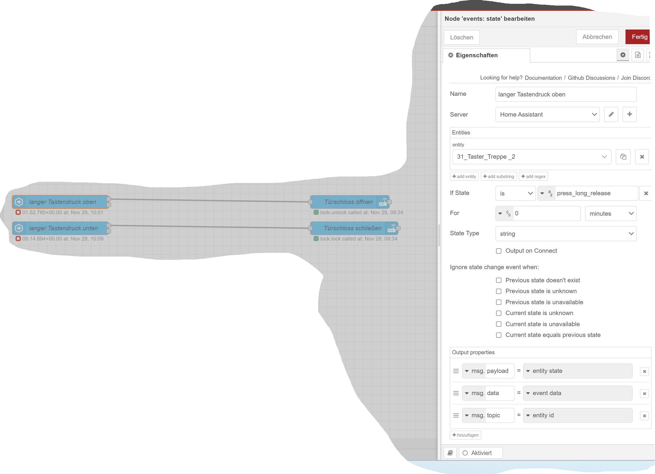

In Node-RED kann ich erkennen, dass das Event erkannt wird, aber es löst nicht aus. Lege ich ein Injection an die Action Türschloss schließen/öffnen an, funktioniert es einwandfrei. Meine Frage ist nun, warum das nicht funktoniert.

Hier ein Screenshot vom Node:

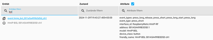

Hänge mal bitte hinter den events: state-Node einen Debug-Node, bei dem du aber auf “Komplettes Nachrichtenobjekt” umgeschaltet hast. Nachdem du “deployed” hast, drücke mal deine Taste und poste hier den Output vom Debug.

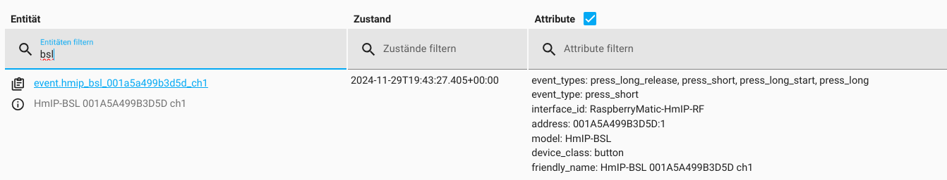

Das Problem scheint der BSL in Verbindung mit HA zu sein.
HA kann ihn zwar als Auslöser für eine Automatisierung verwenden, aber wenn ein Taster gedrückt wird kommt in HA nicht an welcher Taster gedrückt wurde. Der ‘Zustand’ ändert sich nicht.
Auch in NodeRed bleibt die Debug-Node leer.

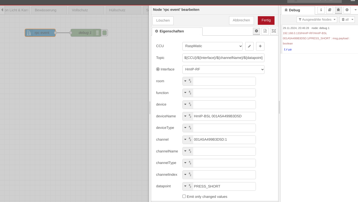

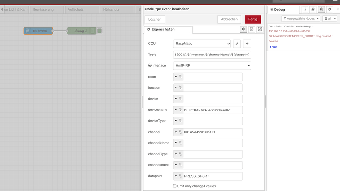

Wenn die CCU/RaspberryMatic in NodeRed eingebunden ist, dann funktioniert das reibungslos. Dadurch wird nicht der Umweg über HA genommen.

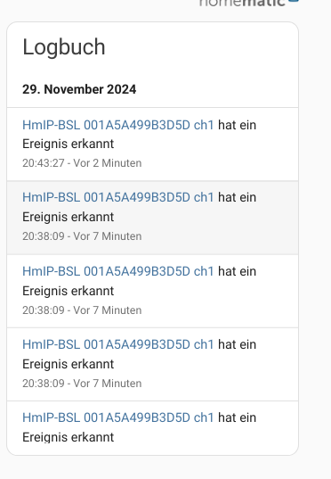

Ich habe es leider immer noch nicht hin bekommen. Ich habe mittlerweile erkannt, dass ALLE HM Taster das Problem haben. Zum BSL. Zumindest das Logbuch erkennt welche Taste gedrückt wurde. Es unterscheidet zwischen kurzem und langem Tastendruck. Eigentlich das was ich brauche. Ein Scrennshot hänge ich an.
Zum Testen habe ich jetzt einen HM Taster genommen, der genau die gleichen Faxen macht, vielfach im Haus verwendet wird, aber nicht so wichtig ist. An dem können wir gerne probieren. Es handelt sich genauer um ein HM-RC-2-PBU-FM-2.
Genau das gleiche. Im Log wird ein Ereignis erkannt, wenn man drauf drückt auch welche.

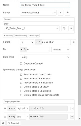

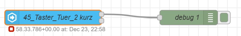

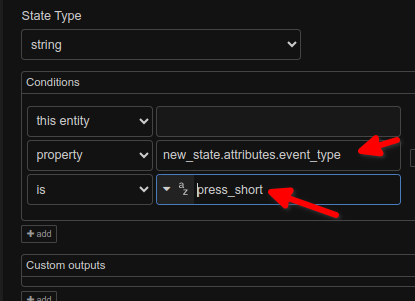

In Node Red ist es so, dass ein Event erkannt wird, aber sobald ich ein Condition einfüge (welches ich vorher in den Entwickler Tools raus geschaut habe), dann wird das Node nicht gut. Damit bekomme ich auch kein debugging, außer ich schalte das negative durch. Das habe ich mal gemacht. Hier ist das Ergebnis:
Entferne ich die Condition dann schaltet das Node durch.
Laut dem Debug lese ich, dass das sich “event_type”:“press_short” zu “event_type”:“press_short” ändert. Aber wieso schaltet dann das Node nicht durch?

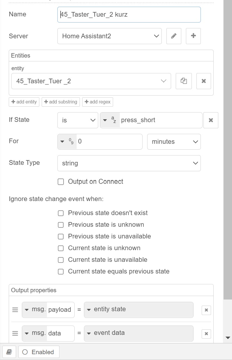

Versuch es mal mit diesen Einstellungen im events: state-Node:
oder du nimmst den trigger: state-Node mit diesen Einstellungen:
