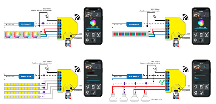

Allerdings werde ich gerade aus dem Schaltplan nicht schlau. Meine LEDs werden auf diese Verteiler gesteckt: AMP 12-Buchsen LED Verteiler geeignet für 12V Veranda Spots Diese haben als Kabel jeweils “Blau” und “Braun”.
Wenn ich mir die Shelly - Pläne so anschaue, dann würde ich vermuten, dass ich vom Ausgang “L” des obigen Netzteil auf eine Wago - Klemme jeweils den DC Input des Shelly RGBW und das braune Kabel meiner Verteiler lege. Ist das so richtig? Allerdings bliebe dann ja nur noch “N” (blau) übrig. Das wäre am Shelly ja “GND”, richtig? Damit hätte ich dann aber keine Ausgang vom Shelly mit einem Input meiner LEDs verkabelt und das macht ja keinen Sinn. Wo liegt hier mein Denkfehler? Laut Plan wird aber wohl N (= Minus?) mit W, B, G,R verbunden. Also dann doch das blaue Kabel einfach an W, B, G, R?
Vielen Dank schon jetzt für Eure Hilfe!

Hier ist gut zu sehen, wie du deine LED-Spots an den Shally anklemmen kannst.
unten rechts dürfte am ehesten passen.
Aber Vorsicht, auf diesem Bild ist rot nicht plus, sondern minus.
Danke nochmal hierfür. Ich habe meinen Denkfehler schon gefunden: Ich habe mich bildlich rein an der Farbcodierung orientiert; das Netzteil weist am Ausgang jedoch „+“ und „-„ aus. Das weicht natürlich von der Farbcodierung ab.
Ich habe mich dann an der Schaltung für vier weiße LED-Streifen orientiert; meine LED-Lampen sind ja auch nur weiß.
Zu verbinden waren „+“ vom Netzteil mit dem DC-Input am Shelly und dem braunen Kabel meiner LED-Verteiler.
Der „-„ Ausgang vom Netzteil wurde mit „GND“ am Shelly verbunden.
Die blauen Kabel meiner LED-Verteiler wurden mit „W, B, G, R“ verbunden.
Und: es läuft einwandfrei.
