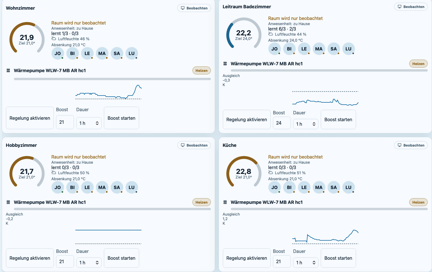

Was bedeutet bei der Heizung denn jeweils Lernt “1/3 -0/3” (Also bei jeder Heizung natürlich was anderes.
Bei einigen ist aber auch nach mehreren Tagen noch 0/3. Deshalb interessiert es mich :slight_smile:
Ein Lernzyklus ist Min → Eingestellte Temp.. so kann er den Wärmewert des Raumes lernen.
Das verstehe ich nicht so richtig.
Lernzyklus ist die Minimum eingestellte Temperatur bis zu Zieltemperatur alternativ Frostschutz-Temperatur bis Zieltemperatur
