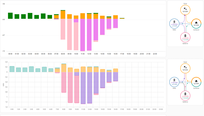

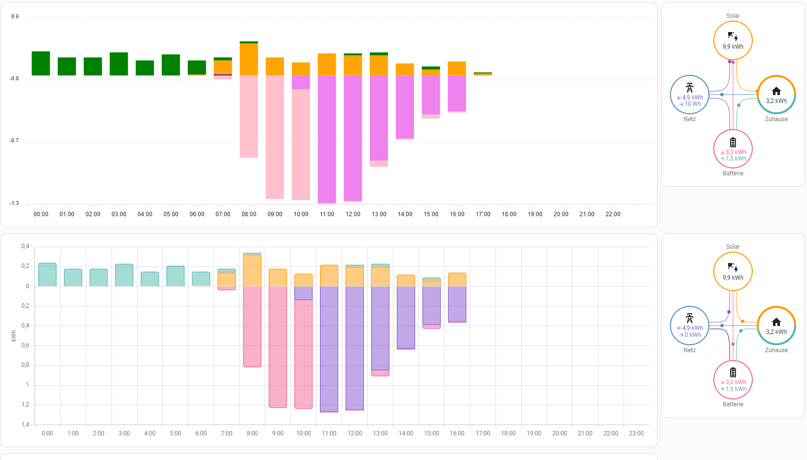

Hier meine “Testseite” in der ich die Konfiguration meiner Karten mit denen von HA vergleichen kann:
Oben die nachgebauten, unten die Originale.
Bisher habe ich das ApexChart nur für den aktuellen Tag. Eine Möglichkeit hier den Datumspicker zu verwenden habe ich noch nicht gefunden. Es gibt dazu aber einen Request auf Github, zumindest lese ich die Kommentare so.
