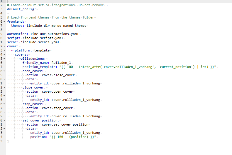

Jetzt habe ich die Rollladenzustandsumkehr eingebaut (das template war in einem Video verlinkt) und jetzt sieht meine yaml so aus:
Leider passiert gar nichts, also alles ist wie vorher, als ob die Erweiterung in der yaml gar nicht gelesen würde.
Was mache ich falsch?

Hast du, nachdem du die configuration.yaml ergänzt hast, HA mal komplett neu gestartet? Hast du danach mal unter Entwicklerwerkzeuge - Zustände geschaut ob dort cover.rolladen1neu auftaucht? Ansonsten lass dir dort mal alle cover anzeigen.
Dass mit dem Code als Text posten wusste ich nicht, sorry.
Natürlich habe ich HA neu gestartet.

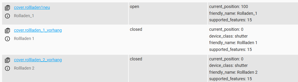

Dass mit den Zuständen ist ein gute Idee. Das sieht so aus:
Also wurde die Datei auch gelesen.
Wenn ich allerdings die neue Entität anklicke, bekomme ich:
was wiederum erklärt, warum ich ihn in der Übersicht nicht sehe
Dennoch versteh ich die Fehlermeldung nicht.
Du musst noch eine unique_id vergeben, iz.B. unique_id: “rolladen1neu123456789”, ist aber egal was.
(ab besten direkt unterm friendly name)
Sehen müsstest du die Entität. Nur du kannst sie in den Einstellungen nicht verwalten.
