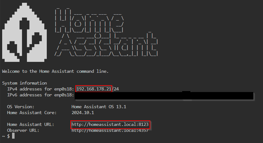

Der Zugriff auf deinen HA geht lokal über http://lokaleIP:8123 oder über http://homeassistant.local:8123. Bei einem Zugriff über HTTP ist kein Zertifikat notwendig. Das läuft alles lokal und DuckDNS, nabucasa oder ein funktionierende Verbindung zum Internet ist da komplett außen vor. Die notwendigen Infos siehst du z.B. über das SSH Add-On:
Wenn ein Zertifikat installiert ist, wie im Fall von DuckDNS ist kein unverschlüsselter Zugriff über http mehr möglich. Daher muss hier die verschlüsselte Variante (https://) genutzt werden, welche zumeist (korrekterweise) einen Zertifikatsfehler anzeigt, der aber übergangen werden kann.
