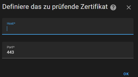

Das Zertifikat sollte automatisch erneuert werden, das passiert aber frühestens 30 Tage vor dem Ablauf. Wenn du im HA den Ablauf deiner SSL Zertifikate als Sensor haben willst, dann füge eine neue Integration hinzu namens “Zertifikatsablauf”:
VG Simon
