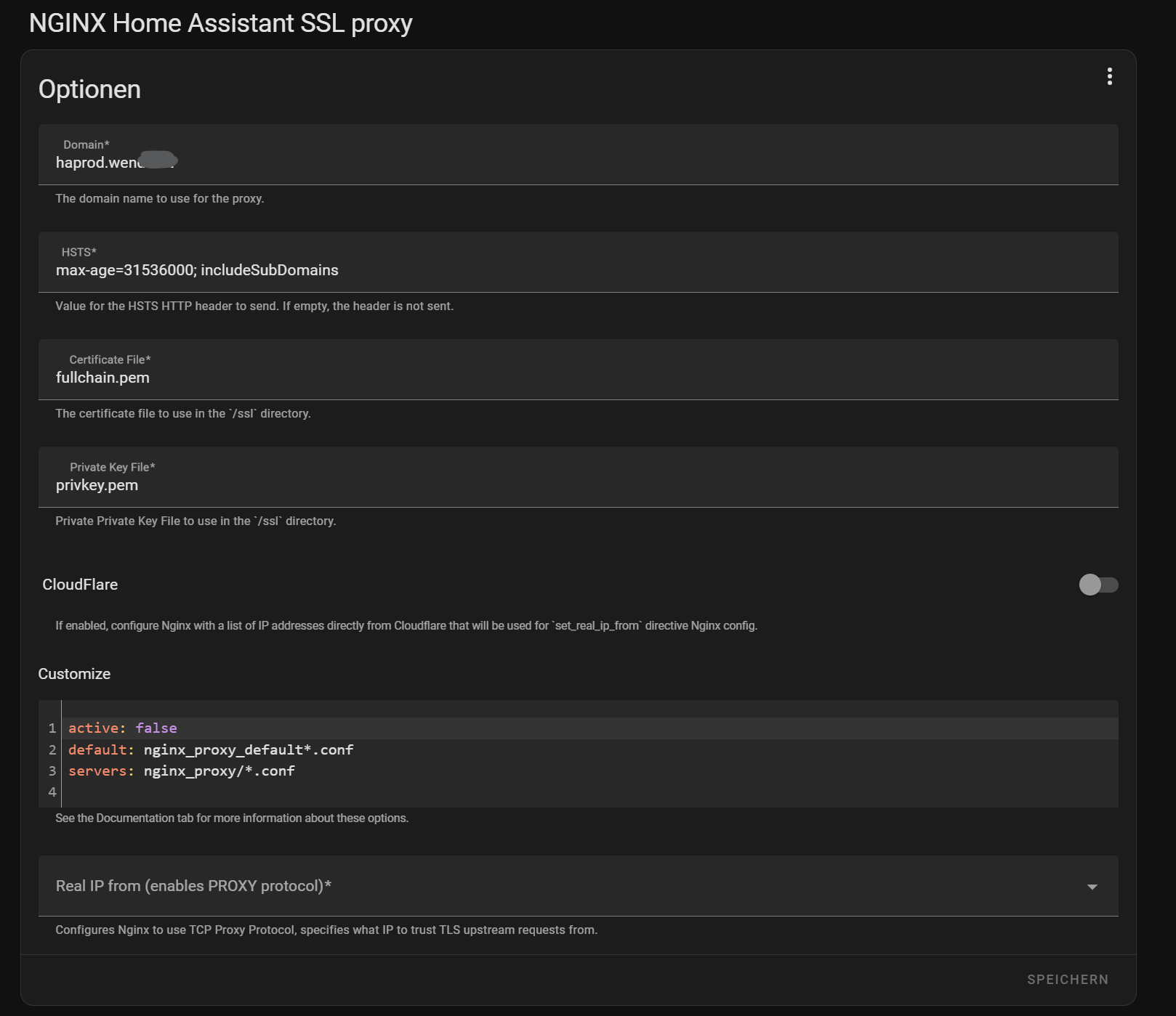

meine Nginx Config

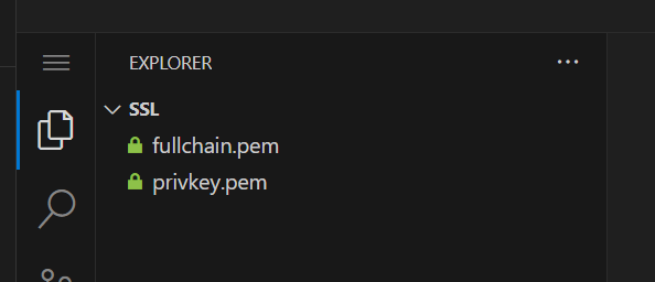

und eine Kopie meines öffentlichen Zertifkats im SSL-Ordner von HA

Die beiden Dateien fullchain.pem und privkey.pem sind bei mir bereits im SSL Ordner.

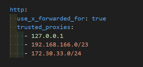

Zum Bild mit den 3 IP Adressen in der Configuration.yaml:
127.0.0.1 müsste ja bei jedem Gerät die eigene “interne” Adresse (oder so ähnlich).
172.30.33.0/24 Die IP scheint irgendwie sich auf NGINX zu beziehen, die hatte ich schon drin stehen und findet sich soweit eigentlich in jeder Anleitung.
Doch wie kommst du zur 192.168.166.0/23 ? Ist das die des Routers/Standardgateway?
127.0.0.1 ist immer das Gerät selbst.
192.168. und 172.30. sind beides private IP Adressbereiche, die nur im lokalen Netzwerk erreichbar sind.
Dein Problem bei den Zertifikaten ist, dass Du eben kein gültiges Zertifikat hast, wenn Du nicht über die zertifizierte URL aufrufst. Wenn es über eine andere erfolgt, soll ja eine Warnung kommen.

Das 172er Netz sind sie Docker-Container und das 192er Netz ist mein privates Netz, damit der Aufruf via https und dem „externen“ Namen auch reingelassen wird.
