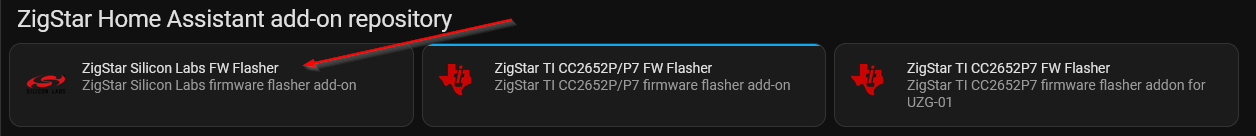

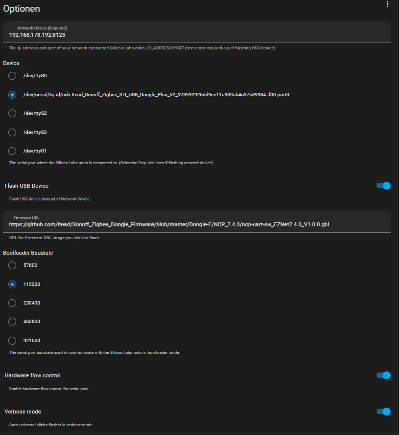

ich scheitere gerade daran, die firmware zu flashen.
ich mache das nach dieser Anleitung:
https://docs.homeseer.com/products/updating-firmware-for-sonoff-zbdongle-e-zigbee-usb

Du könntest es mit dem Passenden Add-on von hier flashen:
Ja mit der Bezeichnung ezsp oder ember ist das so eine Sache. Wenn man die Firmware nicht aktuell hat könnte es so oder so funktionieren. Was nur wichtig ist, ist das der komplette Pfad vom Stick eingetragen wird, so einfach wie bei dem SkyConnect geht das nicht.
Danke für die Geduld! Ich habe das Add-On installiert, um von HomeAssistent zu flashen:
Aber ich glaube, dass das nicht funktioniert:
Add-on: ZigStar Silicon Labs FW Flasher
 ZigStar Silicon Labs firmware flasher add-on
 Add-on version: 0.1.1
 You are running the latest version of this add-on.
 System: Home Assistant OS 13.2  (amd64 / qemux86-64)
 Home Assistant Core: 2024.10.4
 Home Assistant Supervisor: 2024.10.3
 Please, share the above information when looking for help
 or support in, e.g., GitHub, forums or the Discord chat.
s6-rc: info: service banner successfully started
s6-rc: info: service universal-silabs-flasher: starting
[17:01:57] INFO: Starting universal-silabs-flasher with /dev/ttyUSB0 (bootloader baudrate 115200)
2024-11-01 17:01:57 193f5383-zigstar-silabs-flasher asyncio[153] DEBUG Using selector: EpollSelector
Error: '/root/firmware.gbl' does not appear to be a valid GBL image: ValidationError('Image is truncated: tag value is cut off')
[17:01:57] INFO: universal-silabs-flasher-up script exited with code 1
s6-rc: warning: unable to start service universal-silabs-flasher: command exited 1
s6-rc: info: service banner: stopping
/run/s6/basedir/scripts/rc.init: warning: s6-rc failed to properly bring all the services up! Check your logs (in /run/uncaught-logs/current if you have in-container logging) for more information.
/run/s6/basedir/scripts/rc.init: fatal: stopping the container.
s6-rc: info: service banner successfully stopped
s6-rc: info: service legacy-cont-init: stopping
s6-rc: info: service legacy-cont-init successfully stopped
s6-rc: info: service fix-attrs: stopping
s6-rc: info: service fix-attrs successfully stopped
s6-rc: info: service s6rc-oneshot-runner: stopping
s6-rc: info: service s6rc-oneshot-runner successfully stopped
Jedenfalls lädt das Z2M-Addon danach immernoch nicht
Las das Feld oben mal frei das wird nur für Netzwerk Coordinator benötigt würde ich sagen.
Deiner ist über USB angeschlossen.
Edit:
einfach text rein keine ip das steht in der Doku vom Addon:
For USB Attaced Coordinator
  1. In the add-on configuratione enter some text into the Network Device entry form to kmake the form happy
Über ZHA funktioniert der Stick, also ist bei mir die Entscheidung auf ZHA gefallen.
