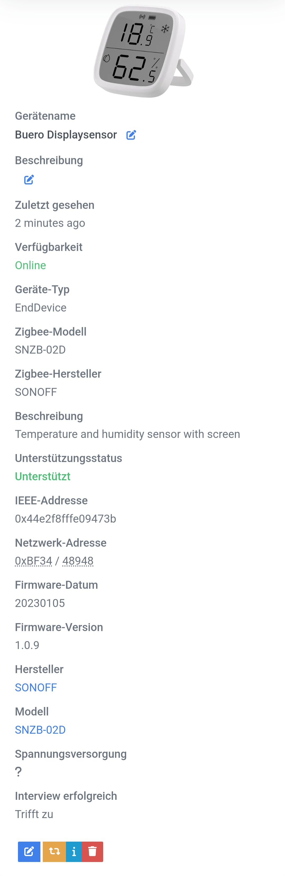

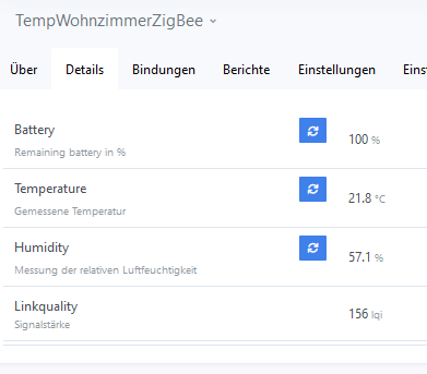

Hat jemand eine Idee warum meine TemperaturSensoren, jedenfalls die beiden mit dem Display, keine Batterie Info im Zigbee2Mqtt haben?
Im HA ist die Info drin, und auf dem Gerät bei zigbee2mqtt unter Details auch abe nicht auf dem Dashboard…

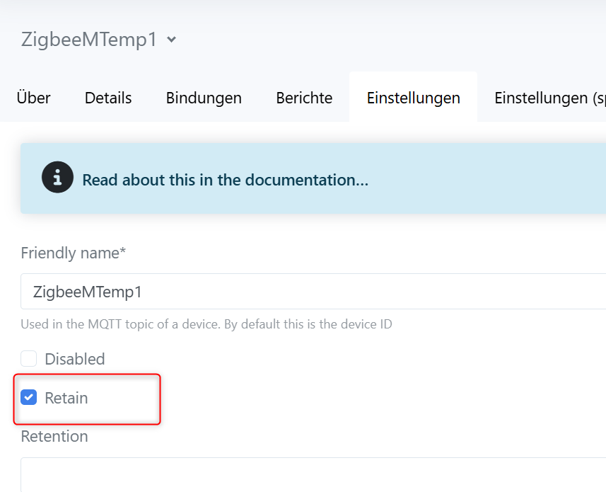

Versuche mal 2 Dinge.
  1. Setze Retain in Z2M für deine Sensoren
  2. Im Anschluss starte mal Z2M durch. Dadurch werden die Werte erneut übertragen
Hmm… leider kein Erfolg. Ich werde die mal neu einbinden. Melde mich wenn ich was erreicht habe.

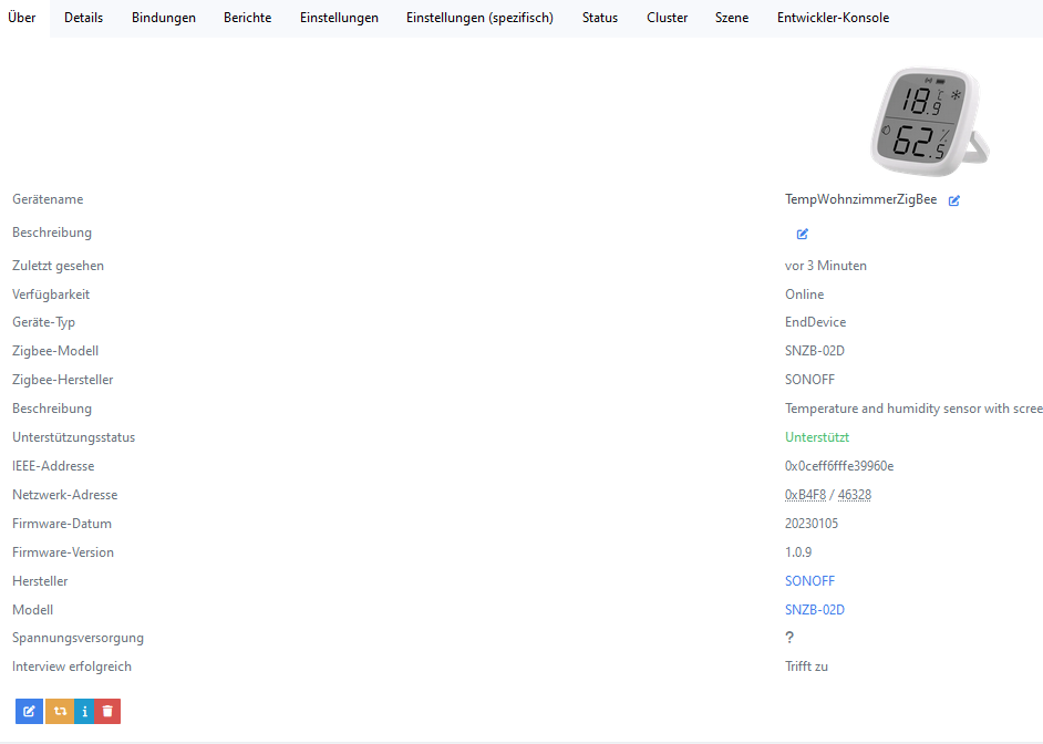

Den Batteriestatus sieht man im ersten Tab “Über” ganz unten (= Spannungsversorgung).
Zumindest ist es bei meinen SNZB-02D so

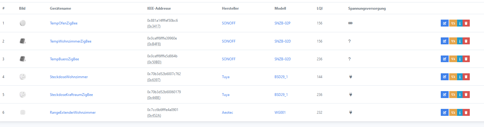

joa, bei mir eben nicht… da ist einfach ein Fragezeichen.
Bei mir ist der Batteriestatus bei “Details, Status und im Homeassistant” aber nicht im Dashboard, nicht in der Geräteübersicht und nicht bei “über”, da ist immer ein Fragezeichen.
Das muss doch ein “Fehler” im Z2M sein denn sonst hätte ich ja die Werte doch gar nicht…

Bei mir genau so, stört mich aber nicht, da es in HA ja richtig angezeigt wird.
Bugs in Github sind vermutlich was du beobachtest
https://github.com/Koenkk/zigbee2mqtt/issues/24678
https://github.com/Koenkk/zigbee2mqtt/issues/24025
