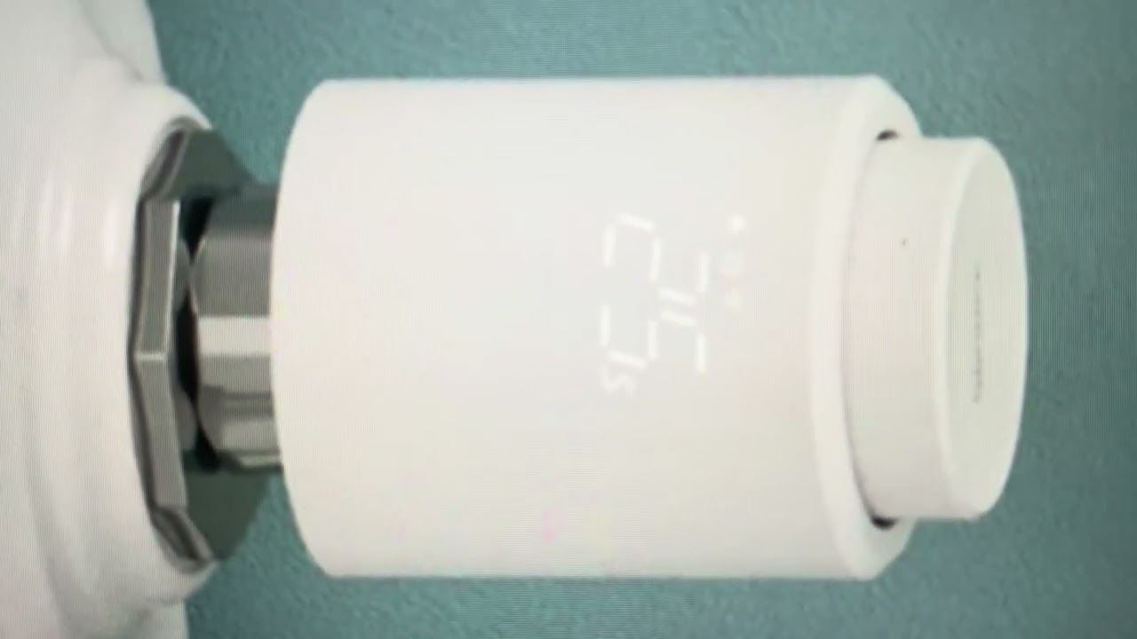

Ein Gerät (SONOFF TRVZB) lässt sich nicht mehr steuern. Anfangs habe ich mir nichts dabei gedacht, da ich auch zwei Siterwell GS361A-H04 nutze und einer davon gelegentlich etwas zickig ist.
Heute habe ich mir das genauer angesehen:
Das TRV reagiert nicht mehr auf Befehle aus Zigbee2MQTT. Die manuelle Bedienung am Gerät selbst funktioniert jedoch weiterhin.

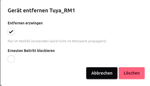

Falls der TRVZB aktuell unter Z2M noch vorhanden sein sollte den dort über das rote Papierkorb-Icon entfernen und dann auch den Haken bei entfernen erzwingen setzen. Bsp.:
