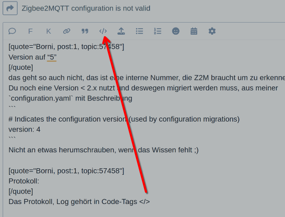

Das Protokoll, Log gehört in Code-Tags </>
