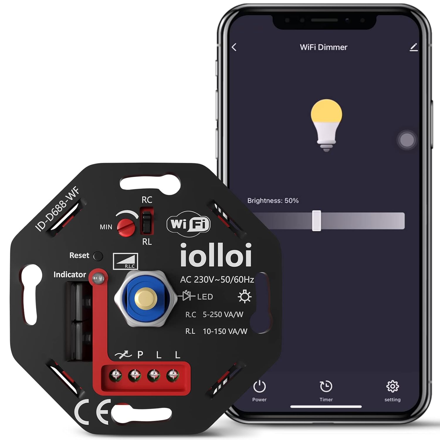

Im Moment im Test: Die Zigbee-Version des iolloi Dimmers:
Der erfüllt alle Voraussetzungen außer der Leistungsmessung.
Kennt jemand einen Dimmer, der zusätzlich Leistungsmessung bietet? Meine Recherchen blieben bisher ohne Erfolg.

@_nico: Ich habe mittlerweile zwei der iolloi Dimmer seit einer guten Woche im Einsatz. Bisher unauffällig. Machen was sie sollen. Funktionieren sauber mit Z2M. Einen “Langzeittest” kann man das aber noch nicht nennen :wink:

Bei den iolloi Dimmern nutze ich nur das “Innenleben” und habe die vorhandenen Siemens Knöpfe und Rahmen drauf bekommen.

Mit den iolloi Dimmern bin ich bisher zufrieden. Funktionieren, dimmen, bisher kein Ausfall.
