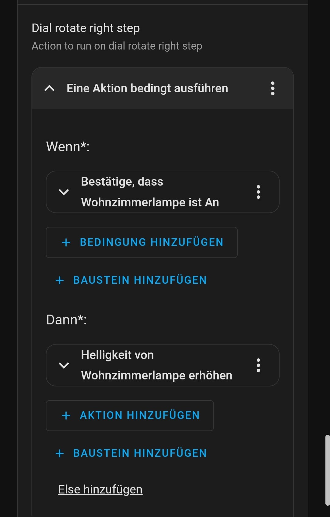

Ich habe es mit einem Wenn - Dann in der Aktion gelöst.
Wenn Deckenlampe an, dann Helligkeit erhöhen
Wenn Couch Ambiente an, dann Helligkeit erhöhen.
usw. usf.

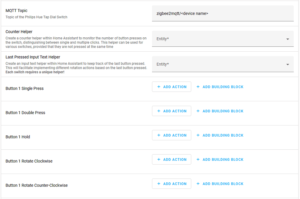

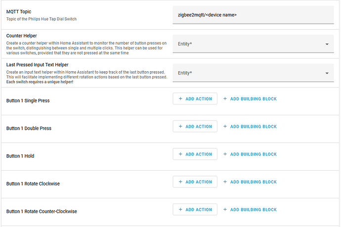

Für den Dial Tab diese Blueprint
Ah, cool. Das wäre meine nächste Frage gewesen. Ich nutze die hier. Funktioniert zwar gut, aber da müsste ich für jeden botton diese Auswahl beim drehen einstellen. Bei deiner Version gibt es nur ein globales drehen
Hi. Ich nutze auch die Automatisierungs-Vorlage (den Blueprint gab es damals noch nicht) der SmartHomeGeeks. Finde ich total genial.
Ich hatte es zuerst so verbogen, dass beim Drehen global gedimmt bzw. aufgehellt wird. Das war dann aber doch nicht zufriedenstellend. Wenn man gezielt nur eine Leuchte steuern will, bei mir sind es 4.
Daher habe ich das Original genommen und die 4 Button jeweils den 4 Leuchten zugeordnet. 1x drücken Leuchte einschalten bzw. ausschalten. Ist die Leuchte an und drücke ich den entsprechenden Button 2x direkt hintereinander, ist sie quasi „aktiv“, also für die Automation der zuletzt gedrückte Button. Dann kann man also genau nur die eine Leuchte mit drehen dimmen/ aufhellen, auch wenn alle anderen an sind.

Beim Left Rotate habe ich einfach Helligkeit verringern genommen.
Beim Right Rotate habe ich es über Wenn - Dann gemacht
