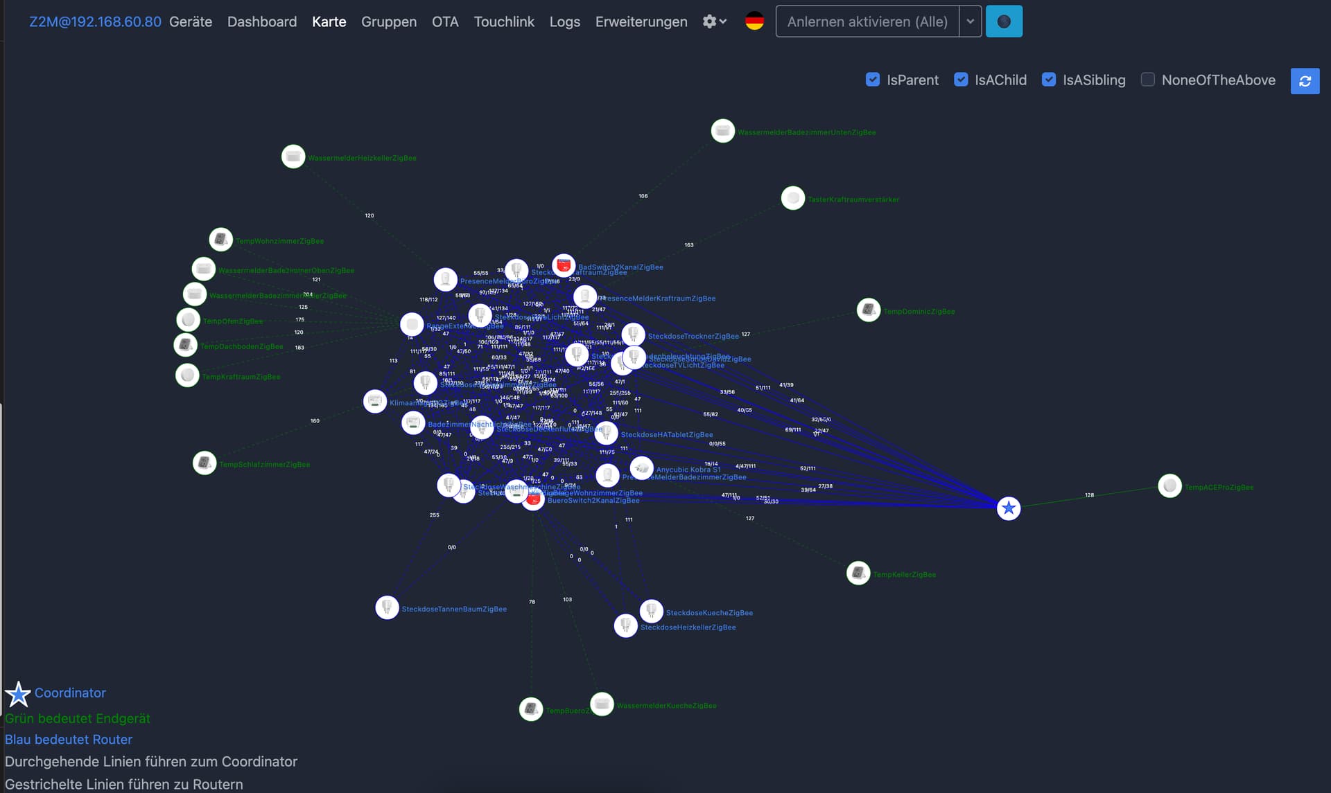

Habe 16 Steckdosen, 3 Strombetriebene Presenzmelder und 5 Schaltaktoren und einen Range Extender im ganzen Haus Verteilt, am Signal kanns eigentlich nicht liegen…
Das ist meine Karte:

Habe alles recht weit auf 3 Etagen in einem 150m2 Haus verteilt und laut den Angaben der Signalqualität sieht es recht gut aus.

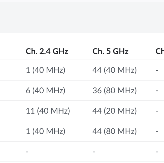

Auf welchem Kanal läuft WLAN und auf welchem Zigbee?

Puh, da muss ich mal schauen, so hab ich das nich nicht überprüft. Werde ich mal beobachten.

Hatte tatsächlich einen meiner APs auf dem Kanal 11 wie beim ZigBee laufen, habe jetzt alle meine WLan APs auf Kanal 1 geändert.
Der Zigbee Kanal 11 ist nicht der selbe wie der Wlan Kanal 11. Besser gesagt: 11/11 ist mit die beste Kombi.
Oha… okay, hab jetzt mein WLAN alles auf Kanal 11 Gestellt… Bin gespannt ob es das schon gewesen ist.

Seit der Umstellung habe ich bis jetzt nicht ein mal das “nicht Verfügbar” gehabt! Davor teilweise 10-20 mal am tag.
Sieht ganz gut aus bis jetzt!
Vielen Dank!
