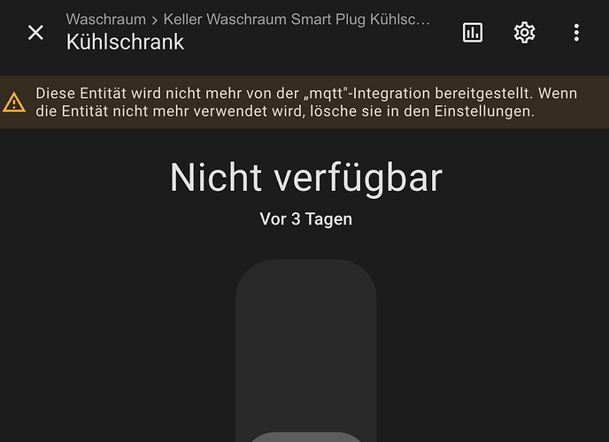

Zigbee Problem / Entität wird nicht mehr von der „mqtt"-Integration bereitgestellt

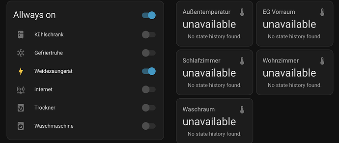

ich habe folgendes Problem: Seit dem letzten Update bekomme ich keine Entitäten mehr angezeigt, obwohl in Zigbee2MQTT alle Geräte als online angezeigt werden.
Woran könnte das liegen?
