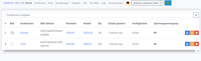

An einem neuen Raspi basierten HA habe ich bisher nur MQTT und Zigbee2MQTT am Laufen.
Und 2 Zigbee Komponenten angeschlossen. Die ragieren auch, wenn ich sie betätige z.B. im Dashboard oder im Log:
Bei den Entitäten tauchen die beiden Geräte, bzw. der Kontakt leider nicht auf:

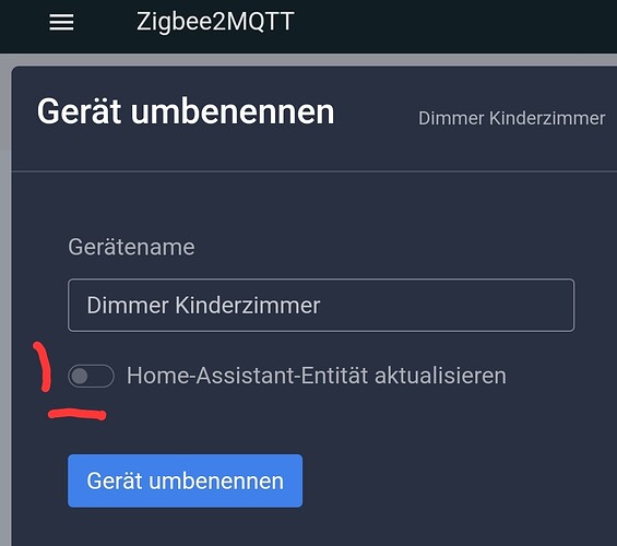

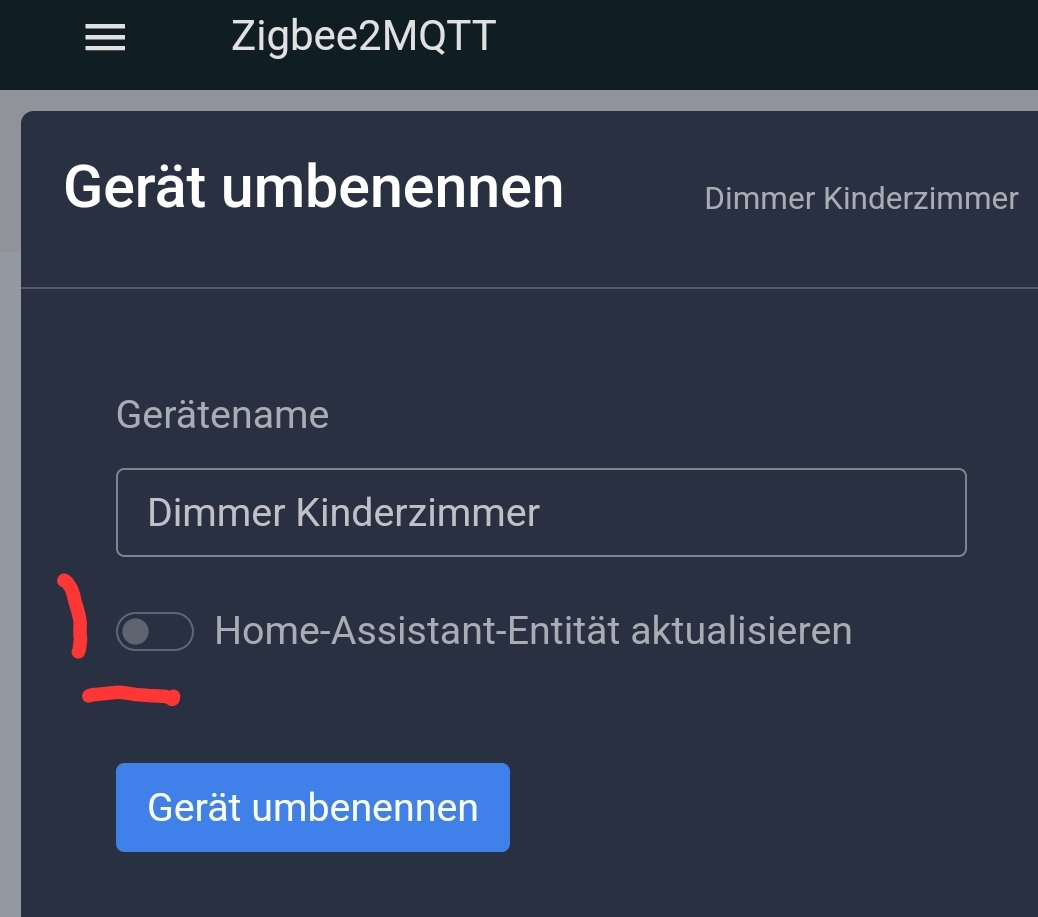

Hast du beim Umbenennen auch die Entität mit umbenannt? Oder hast du das vergessen?

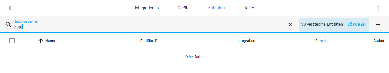

Such sonst mal bei den Entitäten nach 0x0
An den Button hatte ich auch schon gedacht. Habe den Namen extra nochmals geändert. Bringt leider nix.
Die Adresse mit 0x ist eine gute Idee, habe beides probiert
0x00124b0029340e8e und
(0xBB08)
hat aber auch leider nicht geholfen
:thinking:
Lass dir auch mal die versteckten Entitäten anzeigen
