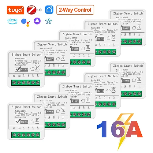

Ich habe die Schalter durch zigbee Smart Switches Unterputz Aktoren ersetzt und dann vor die Dose einen zigbee Smart Switch geklebt - funktioniert für uns gut.
Dass die Steckdosen nun einen anderen Rahmen bzw. Look haben, wie die Tuya Schalter, ist für uns kein Problem.
Dabei gilt natürlich, kein zigbee/HA → kein Licht.
Gruß, Lars
