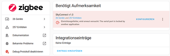

Hi zusammen, in meinem Setup habe ich 2 SkyConnect, einer kümmert sich um Zigbee, der andere um Matter. Letztlich wurde über HA ein Firmware- Update für Zigbee angeboten, dass ich auch gemacht habe. Ergebnis: ZHA funktioniert nicht mehr. Ich erhalte diese Fehlermeldung:
Kennt das jemand?

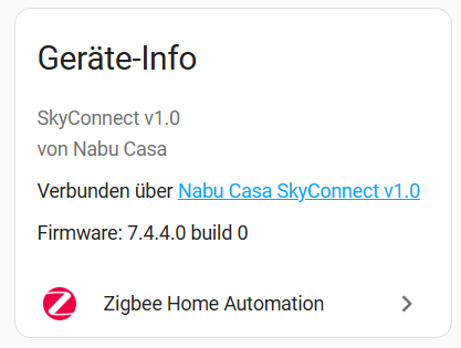

Um ZHA neu zu konfigurieren, werde ich nach der Eingabe der Gerätepfades gefragt. Ich weiß aber nicht, auf welchem SkyConnect Zigbee und auf welchem Matter läuft. Wie finde ich das heraus??
steht das nicht unter Einstellungen = > Geräte
Da findest du auch die Seriennummern und auch deine Geräte ID.
Nein. Sieht bei mir so aus:

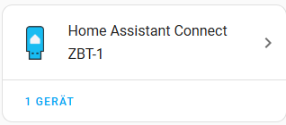

Nicht in der Zigbee Interation sondern beim ZBT-1 in den Einstellungen => Geräte
Da findest du deinen SkyConnect mit allen Daten
da hab ich exakt das gleiche Bild…

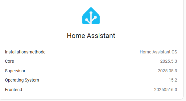

Welche Home Assistant Version hast du?

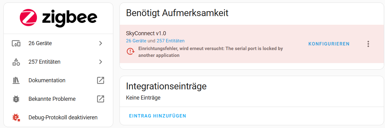

Dann habe ich im Betrieb den ZHA Stick abgezogen und wieder angesteckt. Seitdem bekomme ich nur noch “Einrichtungsfehler” angezeigt. Als nächstes werde ich wohl Zigbee rekonfigurieren.
Ich kann weder den ZHA neu konfigurieren noch die Firmware (re-) flashen. Beim Versuch, ZHA neu zu konfigurieren, kommt die Fehlermeldung: “Verbindung fehlgeschlagen!”, beim Versuch die Firmware zu flashen kommt “failed to flash firmware”.

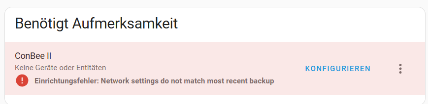

Danach habe ich den ZBT-1 entfernt mit “Gerät löschen” und nachfolgendem System Neustart. Er wurde dann auch nicht mehr angezeigt. Danach habe ich den Conbee-II angesteckt, der auch erkannt wurde. Wenn ich jetzt aber die ZHA Integration starte, bekomme ich die Fehlermeldung:
Wenn ich jetzt "Das aktuelle Funkmodul neu konfigurieren wähle, bekomme ich 4 Optionen angeboten:

Nach einem Neustart des gesamten Systems wurde mir (plötzlich) eine Reparatur angeboten: Entweder die alten Einstellungen weiter behalten oder die neuen, vom Conbee-II benutzen. Ich habe mich für die neuen entschieden, da die alten vom ZBT-1 keinen Sinn mehr ergaben. Daraufhin habe ich alle Geräte neu angelernt und musste noch kleinere Nacharbeiten an Helfern und Automatisierungen machen, aber jetzt läuft wieder alles…
