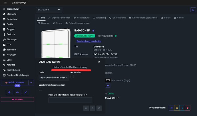

Tja die Entscheidung kann Dir niemand abnehmen. :slightly_smiling_face: Ich habe im Laufe der Jahre auch immer mal wieder ZHA angetestet, sprich mit einer weiteren HA Test VM und meinem alten Sonoff Dongel-P, um in erster Linie zu sehen wie bei ZHA so der Stand der Dinge ist. Aber ich bin mit ZHA nie “warm geworden” und es gab immer wieder Dinge die mich daran gestört haben. Z2M ist ganz sicher nicht perfekt und auch damit gibt es immer mal wieder das ein oder andere Problem, aber für mich ist Z2M am Ende das bessere und flexiblere Gesamtpaket in Sachen Zigbee, was eben nicht nur mit HA funktioniert und somit keine “Insellösung” ist.
Ich will es mal anders sagen: Als Z2M Nutzer wüsste ich für mich (bisher) keinen Grund warum ich zu ZHA wechseln sollte. :slightly_smiling_face:

Du nutzt doch schon die ZigBee2MQTT OTA Firmware Quelle. Also bekommst bei Verwendung von ZigBee2MQTT auch nicht mehr Firmware Updates angeboten. :wink:
Unter ZigBee2MQTT wurde mir in den letzten Jahren keine einziges Update für die Aqara Sensoren angeboten. Also werden hier einfach keine Updates von Aqara bereitgestellt.
