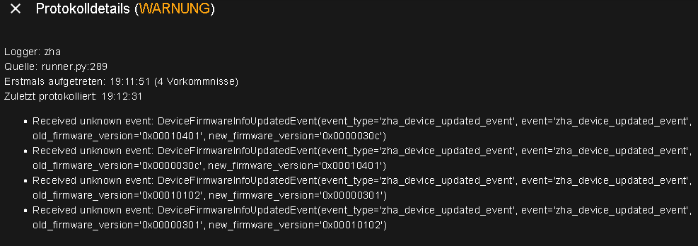

in den Core- Log’s sehe ich immer wieder dieses:
Es handelt sich um Nodon und Sonoff Teile für welche offenbar Updates verfügbar sind. Kann ich hier eingreifen oder ist das Sache der Kundigen?
Grüße!
Matthias
Du kannst Ota Updates in der configuration.yaml aktivieren mit dem ota Eintrag

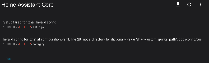

Okay dann lass einfach die Zeile mit custom_quirk_path weg oder du erstellst den Ordner mit dem File Editor custom_zha_quirks

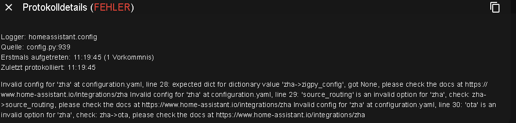

Du solltest auch erwähnen, das Du mit Deiner ZHA Konfiguration, auch vom Table Routing auf Source Routing umgestellt hast!! Das hat mit OTA Updates nichts zu tun und ist durchaus ein größerer Eingriff in das ZHA Netz.
#configuration.yaml
zha:
zigpy_config:
ota:
extra_providers:
- type: z2m
url: https://raw.githubusercontent.com/Koenkk/zigbee-OTA/master/index.json
