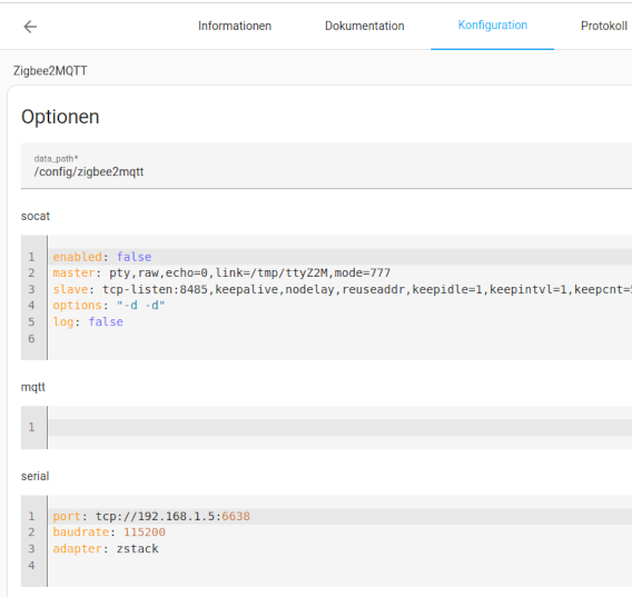

Vorab: Ich schaue mir keinerlei Einrichtungs-Videos an. Auch nicht die von Simon. Somit weiß ich auch was darin beschrieben oder gezeigt wird.
Da fehlt schon mal eine passende Adapter-Angabe. Also etwas in der Art wie z.B. adapter: zstack Je nachdem welchen Zigbee Dongle Du nutzt. Falle es ein Sonoff Dongle-P sein sollte wäre adapter: zstack als Eintrag passend.

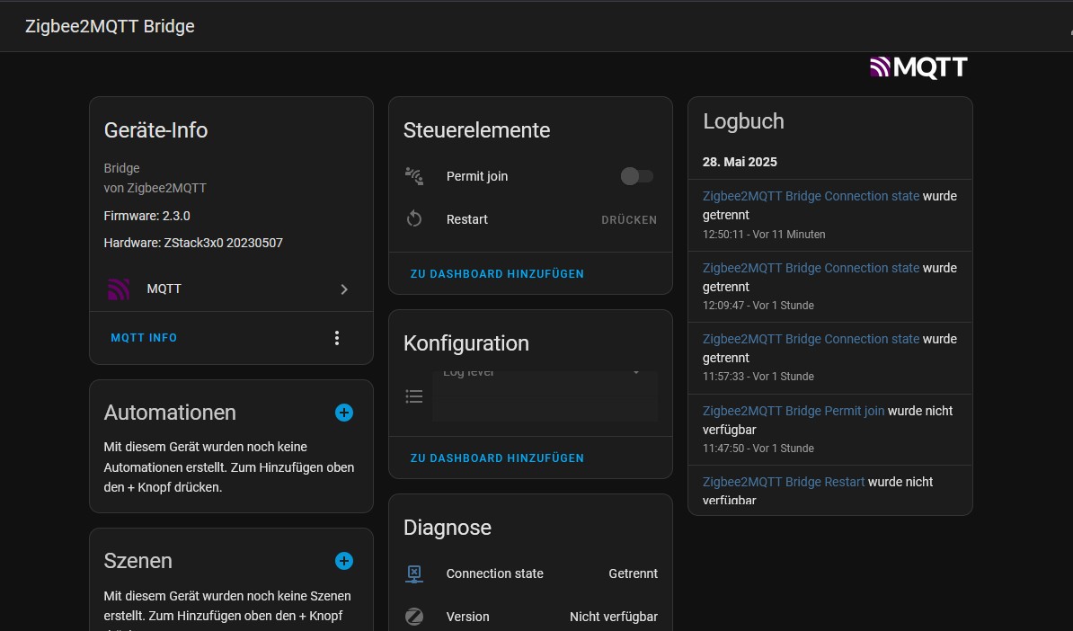

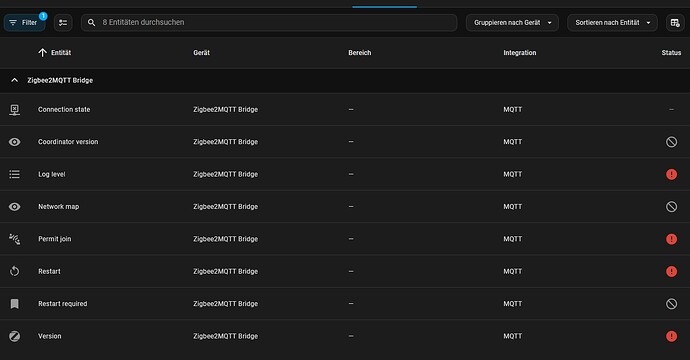

Weil Du da ggf. ein Verständnisproblem hast und da einen Screenshot von der Z2M Bridge postest: Z2M ist nicht gleich MQTT. Das MQTT Broker Addon ist eine “Server”-Software die MQTT Daten empfängt. D.h. Z2M sendet Daten die die Zigbee Geräte liefern per MQTT an den MQTT Broker und von dem können diese dann - z.B. mit der HA MQTT Integration - auch wieder abgerufen werden. Wenn Dir bei der HA MQTT Integration also angezeigt wird das die Verbindung der Z2M Bridge getrennt wurde heißt das nicht automatisch das der MQTT Broker nicht läuft. Ob der MQTT Broker läuft siehst Du bei dem HA MQTT Broker Addon.
Solange Du Z2M nicht korrekt eingerichtet hast und dieses somit nicht funktioniert, sendet es auch keine Daten an den MQTT Broker und somit kann die HA MQTT Integration auch keine Daten die von Z2M stammen abrufen.
Also musst Du Dich darum kümmern Z2M korrekt einzurichten. Z.B. den fehlenden Adapater-Eintrag nachholen. Da es dazu aber jede Menge Anleitungen gibt und hier im Forum ja auch jede Menge Beiträge und Postings, gehe ich darauf nicht weiter ein. Wenn Du Dir irgendwelche Anleitungen zu dem Thema anschaust dann aber bitte immer möglichst aktuelle, weil es bei HA und Z2M im Laufe der letzten Jahre ja div. Änderungen gab und natürlich noch viele veraltete Anleitungen im I-Net herumschwirren.
