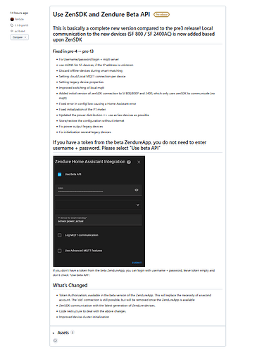

es scheint so, als wäre die Fireson Integration zu Zendure übergegangen.
Seit der 1.1.0 - pre-13 scheint es jetzt auch eine Zendure API zugeben:
Denke da wird sich in der nächsten Zeit einiges tun. Leider noch keine Unterstüzung wohl für den Hyper den ich leider habe :confused:
Moin, soweit ich weiss (war bei mir so…) einfach in der App alle Programme ausschalten (Punke alle aus). Die Regelung übernimmt ja der Zendure Manager aus der Integration.
Ich denke, dass die Integration zwar die API nutzt, aber die Fireson Integration ist nicht dasselbe und ist auch nicht zu Zendure übergegangen. Aber es scheint sich wohl noch einiges zu tun. Bisher ist aber mein Hub auch nicht unterstützt :frowning:
