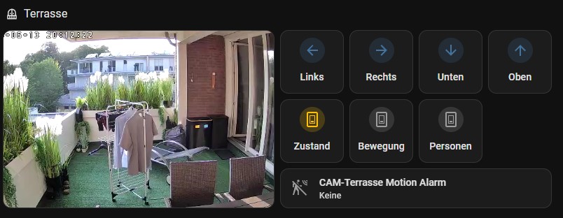

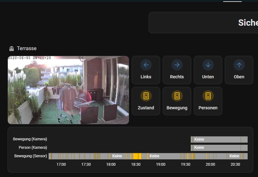

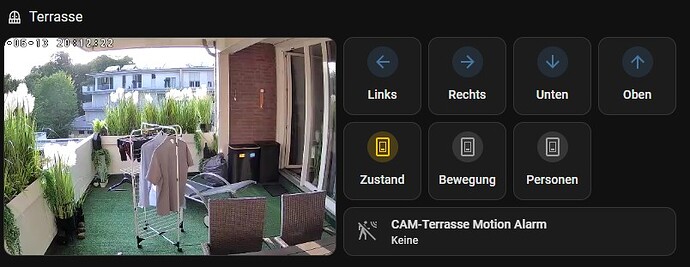

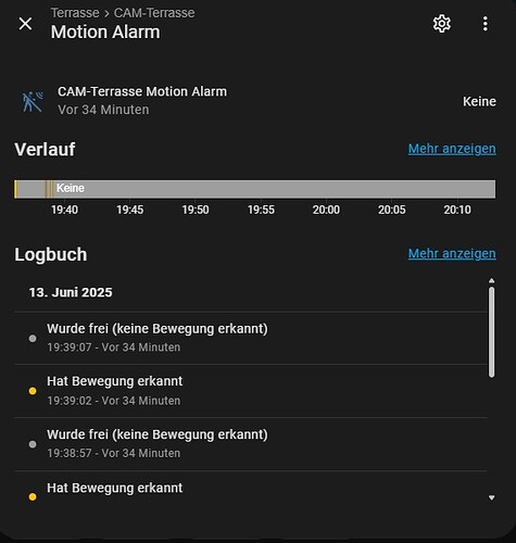

Ich habe mit eine Tapo Cam TC71 zugelegt (dazu nur soviel: SUPER!). Diese Kamera hat eine Entität, wo diese Bewegungen erkennt und meldet. Ich möchte gerne die letzten n (ca. 3-5) als Element auf dem Dashboard haben, so das ich die letzten n Events (Bewegung erkannt) sofort auf einem Blick erkennen kann. Auch möchte ich NUR die erkannten Bewegungen sehen und nicht den Eintrag “Wurde frei”.
Geht sowas? Wenn ja (was ich hoffe), wie? :wink:
Ich hoffe Ihr könnt mir helfen :wink:
Ergänzung: Ich habe mittlerweile die History Graph Card entdeckt und kann auch die dazugehörige Config ändern. Sieht “Schön” aus, bringt mich in der Konfiguration aber leider nicht weiter.

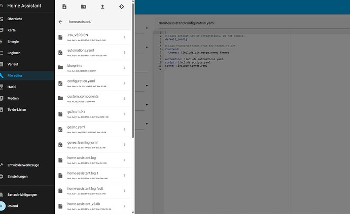

Wenn du deine configuration.yaml aufrufen kannst, helfe ich dir.
Kitty … Du bist super!

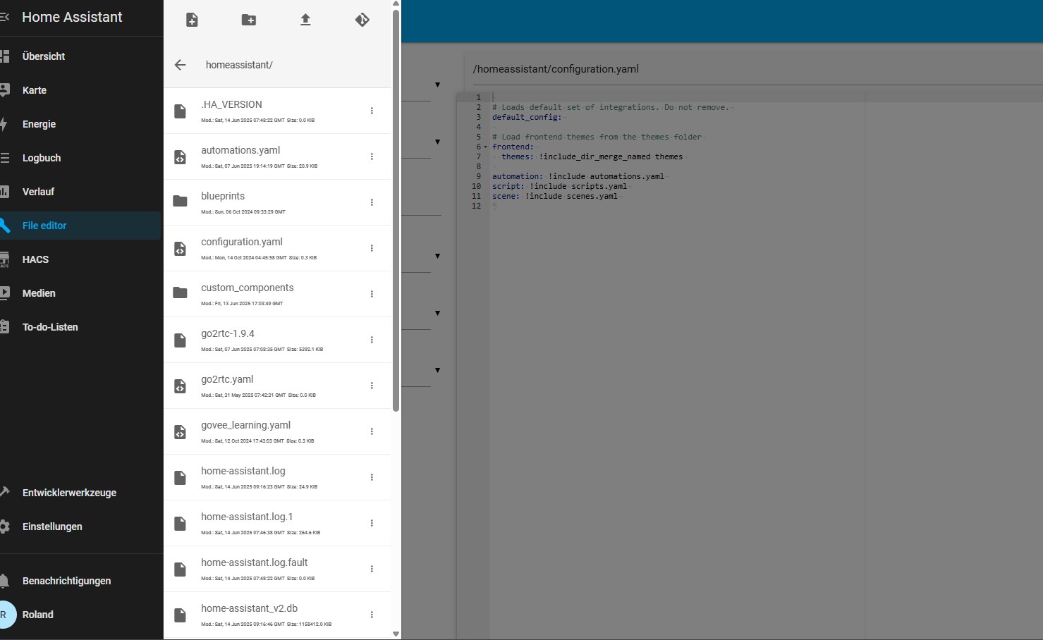

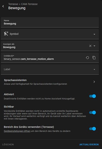

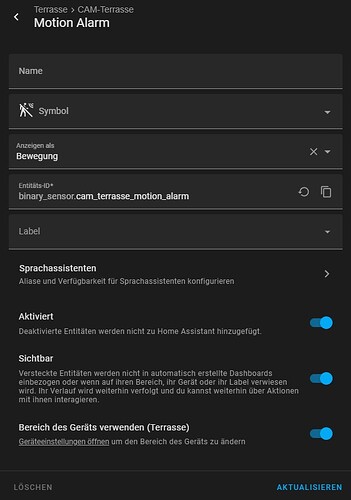

(1) Ich habe mir den File Editor installiert und die configuration.yaml gefunden :wink:

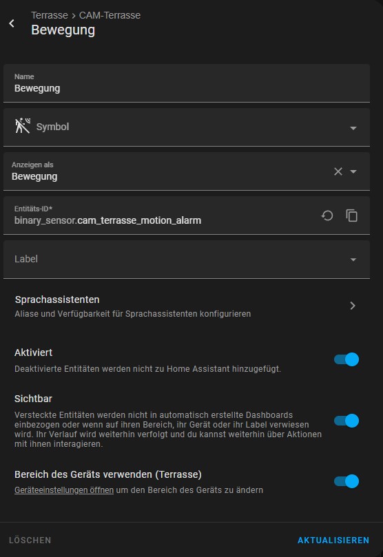

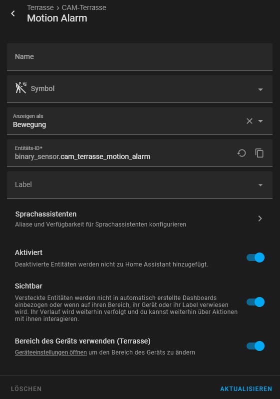

(2) Die betreffende Entität habe ich auch mal beigefügt.
:wink:

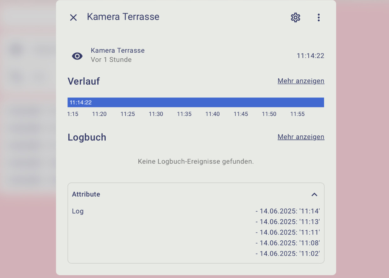

Die get-Methode im Attribut log ermöglicht es, die Trigger-Aktivität aufzuzeichnen.
[:5] bedeutet, dass nur die letzten fünf Einträge ausgegeben werden.
Das Attribut dateipfad ist optional und füge ich in alle meine Template-Sensoren ein, damit ich später nicht lange rumsuchen muss, wenn ich den Sensor verändern oder löschen will.
Die Namen der Attribute sind nur ein Beispiel. du kannst sie nennen, wie du willst.

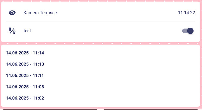

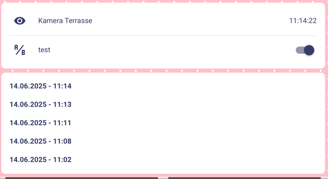

Im Frontend sieht das dann so aus, wenn man die Attribute in einer Markdown Card verwendet:
Wie sieht das aus?

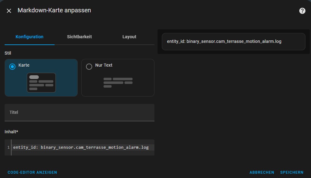

Ich habe Deine Erweiterung in die configuration.yaml hinterlegt. Wie fülle ich die Markdown Card?
Was mache ich falsch? Ist der Ansatz richtig?
Die Markdown Card akzeptiert keine entity_id. Man muss durch das Attribut log loopen:

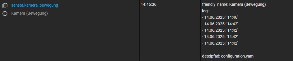

P.S.: Und zeig mir bitte mal einen Screenshot deines neuen Template-Sensors (Entwicklerwerkzeuge —> Zustände).
Gerne :wink:

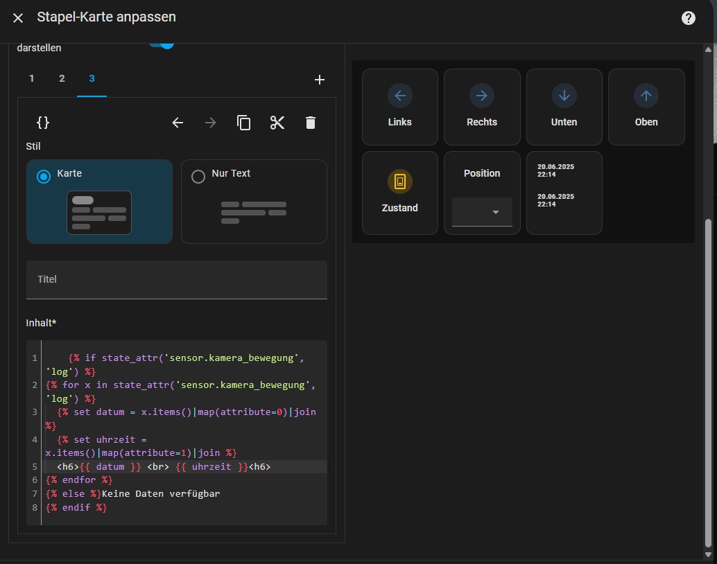

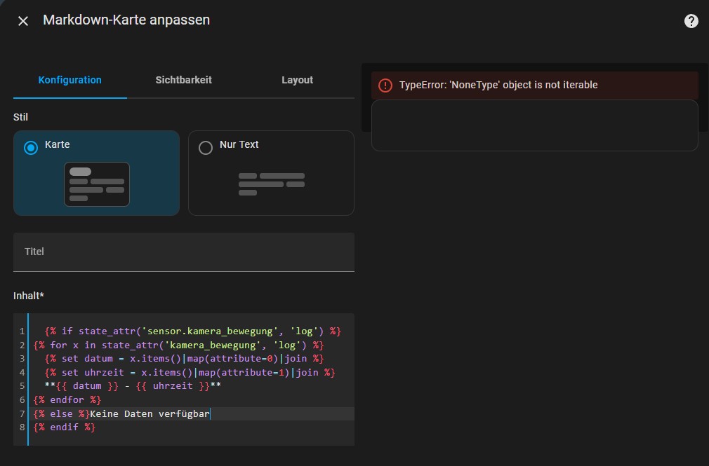

Ich habe den Inhalt der Markdown Card wie folgt abgeändert … Leider funktioniert es nicht!
Korrektur: ES KLAPPT :wink: :wink: Nr. 5 LEBT :wink:
DANKE!!!
Besteht die Möglichkeit, den Zeilenabstand zu verringern?
