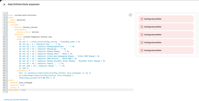

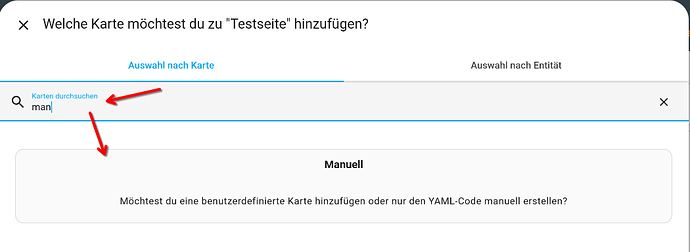

der Code unter Zusammenfassung musst Du nur auf deinem Dashboard in eine manuelle Kachel einfügen, ist einfach

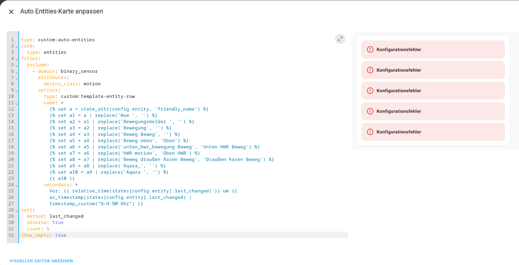

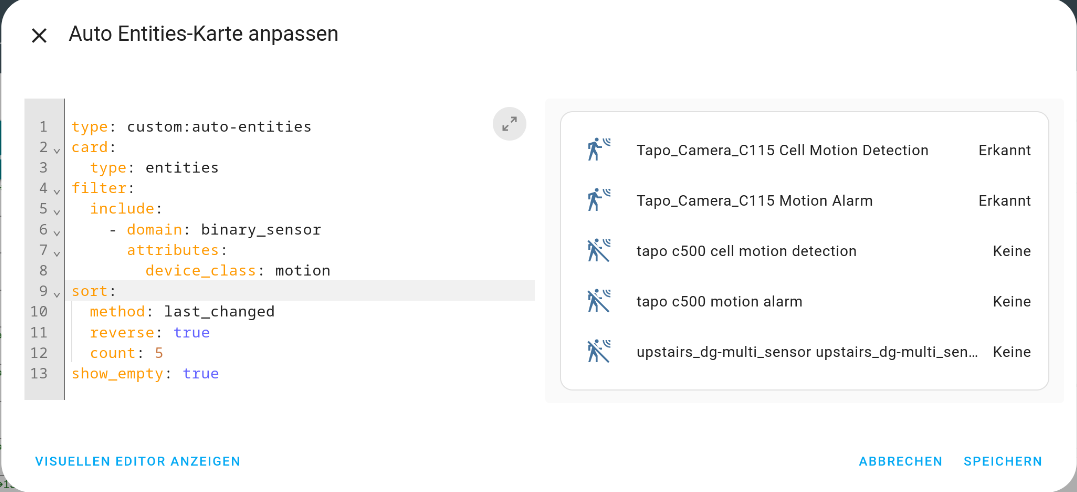

Das bei mir Fehler angezeigt werden liegt wie @Bacardi geschrieben hat am replace, wenn ich da die Sachen herausnehme, dann sieht es so aus

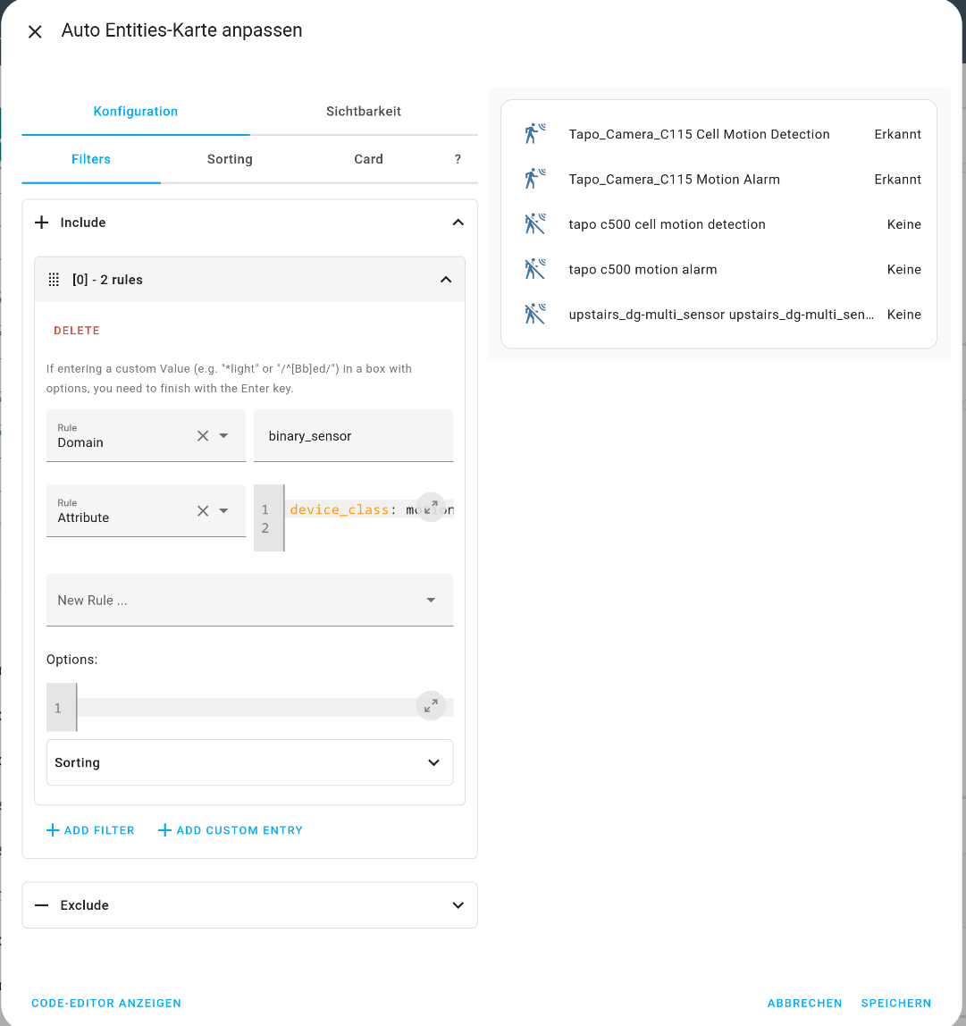

Da es sich um dei Auto-Entity Karte handelt, kann man das auch in der UI zusammen basteln

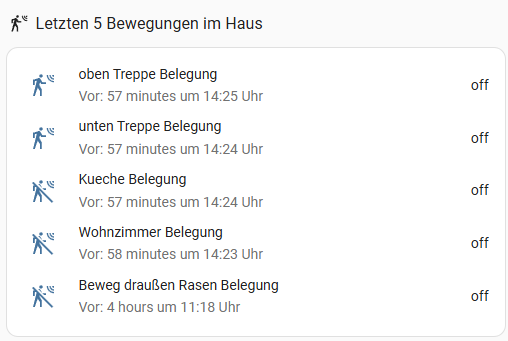

Das gefällt mir doch schon besser, damit kann ich was anfangen.

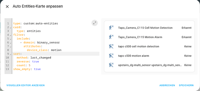

Aaaber, ich krieg einen Konfigurationsfehler:
Custom element not found: auto-entities
Natürlich hab ich das via HACS installiert und auch neu gestartet.
Findet er trotzdem nicht.
Was hab ich falsch gemacht?
Michael
zeigen, das, was Du in HACS installiert hast und auch das was Du im Dashboard machst!
